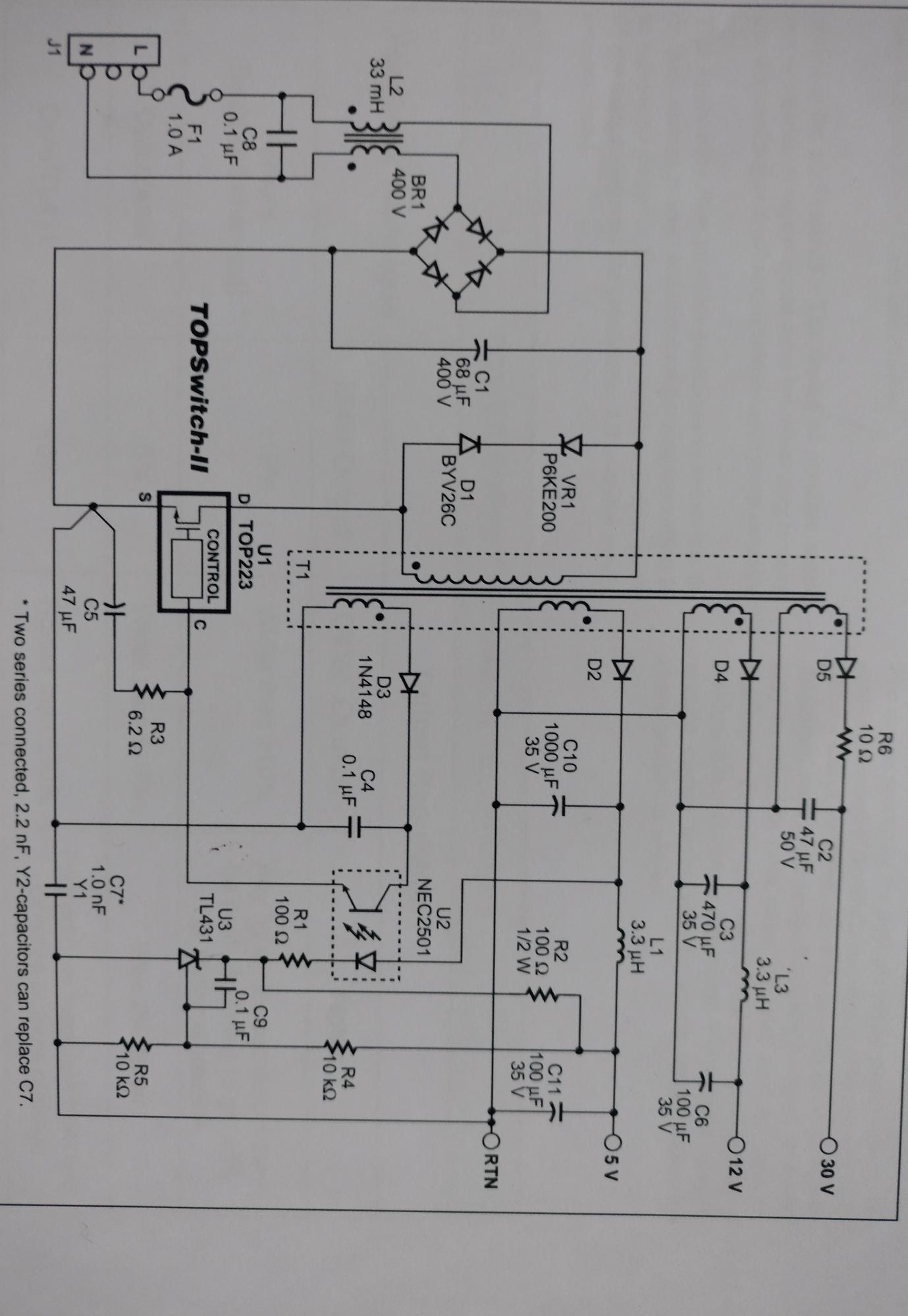

Helaas heb ik geen schema van het apparaat maar globaal is de opbouw zoals het voorbeeld van een top227 schema.
Wie heeft enig idee waar het aan zou kunnen liggen? Als ik de componenten meet lijkt er verder niks defect, ook de optocoupler heb ik vervangen + de diodes eromheen.
Bijgevoegd enkele foto's van de print + schema van het topswitch voorbeeld circuit

Ik ga nu eerst het circuit uittekenen en zal dat hier posten in de hoop dat iemand de oplossing weet.

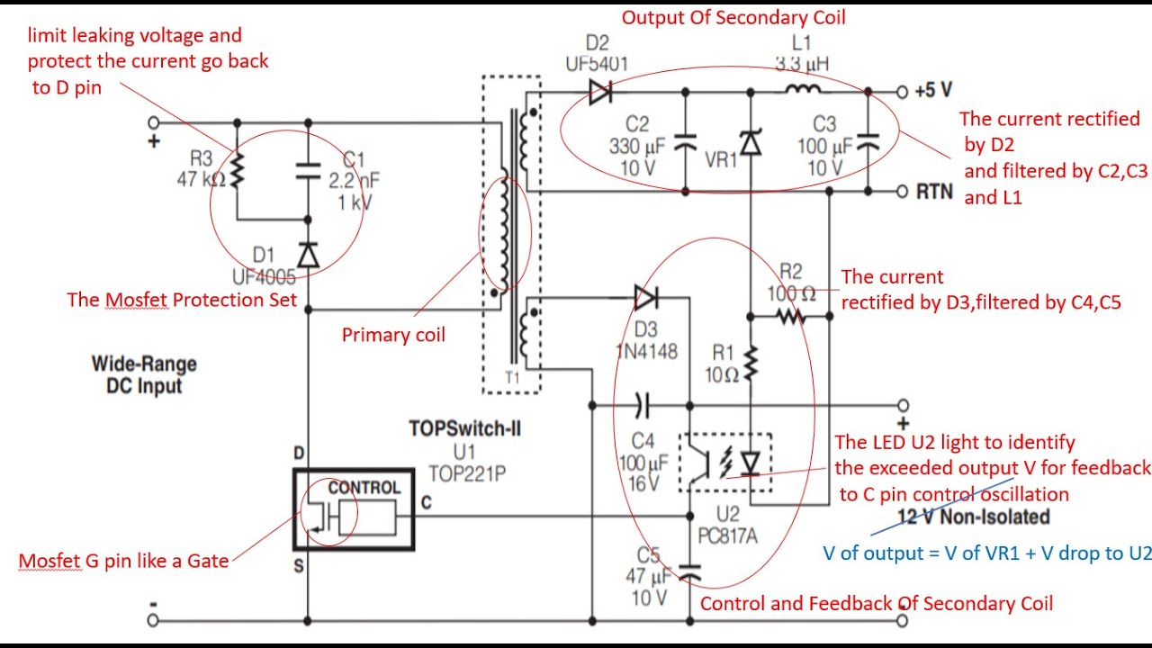

Ik heb ontdekt waar het probleem zit, onderstaand schema is in feite mijn smps. R3 hoort bij mij 10 ohm te zijn echter is deze nu zo'n 17k ohm. Nu nog zien hoe ik deze ga vervangen aangezien 0402 wel heel erg klein is om te solderen met een soldeerbout...

Als ik de datasheet van de top227yn bekijk kan de defecte weerstand ervoor zorgen dat de topswitch niet functioneert.
CONTROL pin voltage VC is the supply or bias voltage for the
controller and driver circuitry. An external bypass capacitor
closely connected between the CONTROL and SOURCE
pins is required to supply the gate drive current. The total
amount of capacitance connected to this pin (CT
) also sets
the auto-restart timing as well as control loop compensation.

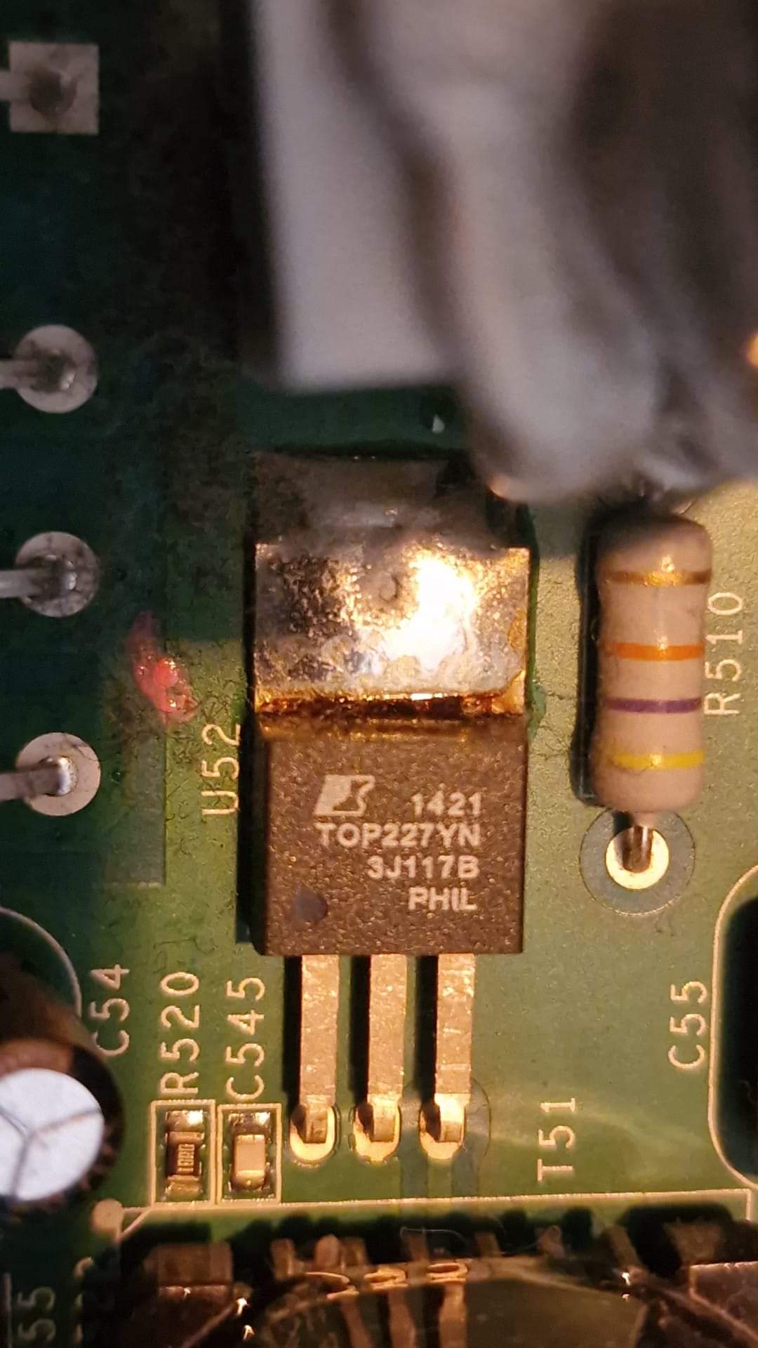

Ik zit met soort gelijk probleem zou je mij willen helpen hoe ik dit kan oplossen. ik heb een foto van mij huidige TOP227YN transistor het lijkt op eerste oog niet echt fris meer uit te zien
