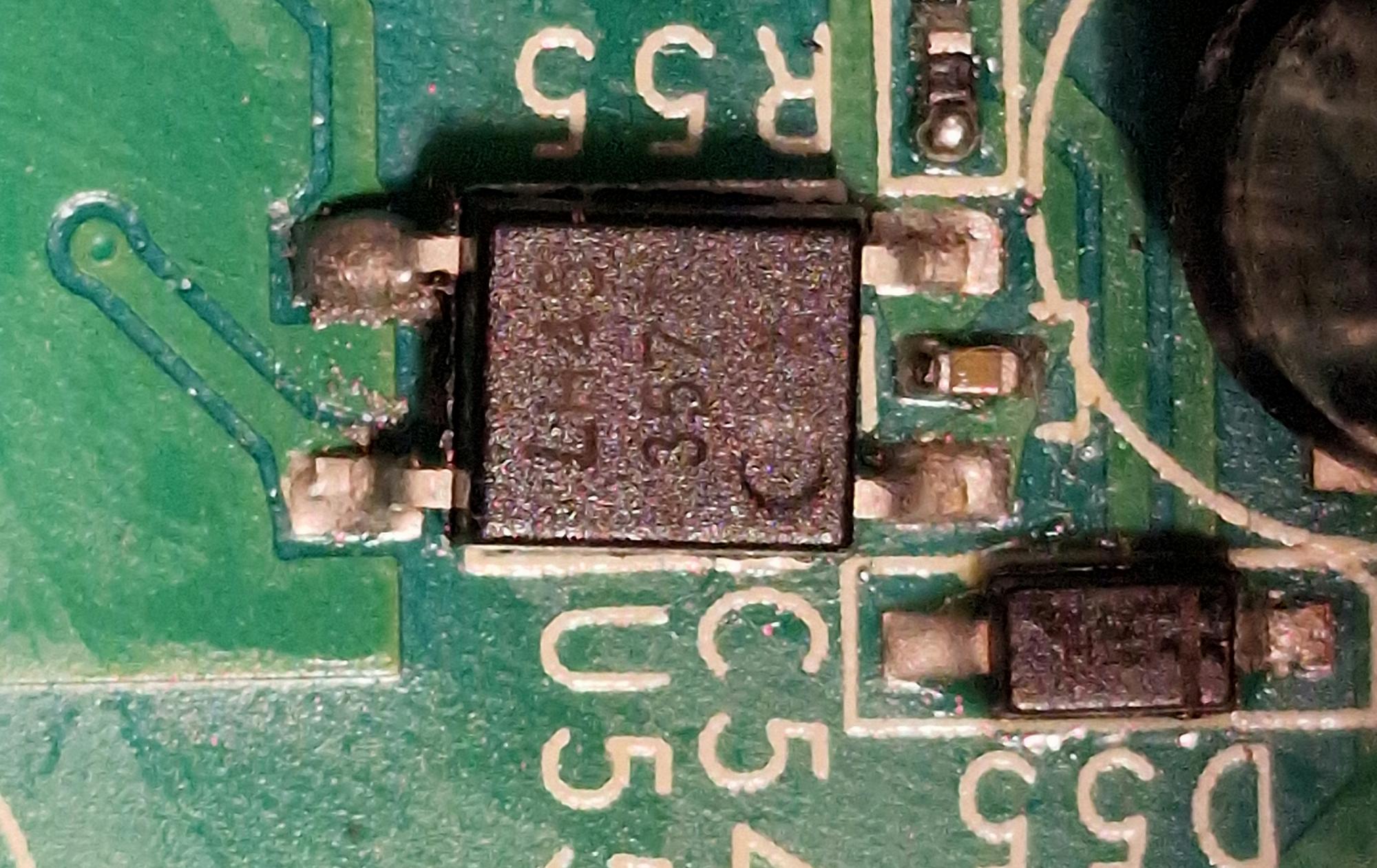

Hallo Piet,Ik zit met soort gelijk probleem zou je mij willen helpen hoe ik dit kan oplossen. ik heb een foto van mij huidige TOP227YN transistor het lijkt op eerste oog niet echt fris meer uit te zien
Ik zie niet direct een probleem. Wat heb je gemeten? Wat zijn de symptomen? Als het om hetzelfde apparaat met dezelfde symptomen gaat, heb je R3 al nagemeten? Dat was bij hem de oplossing.

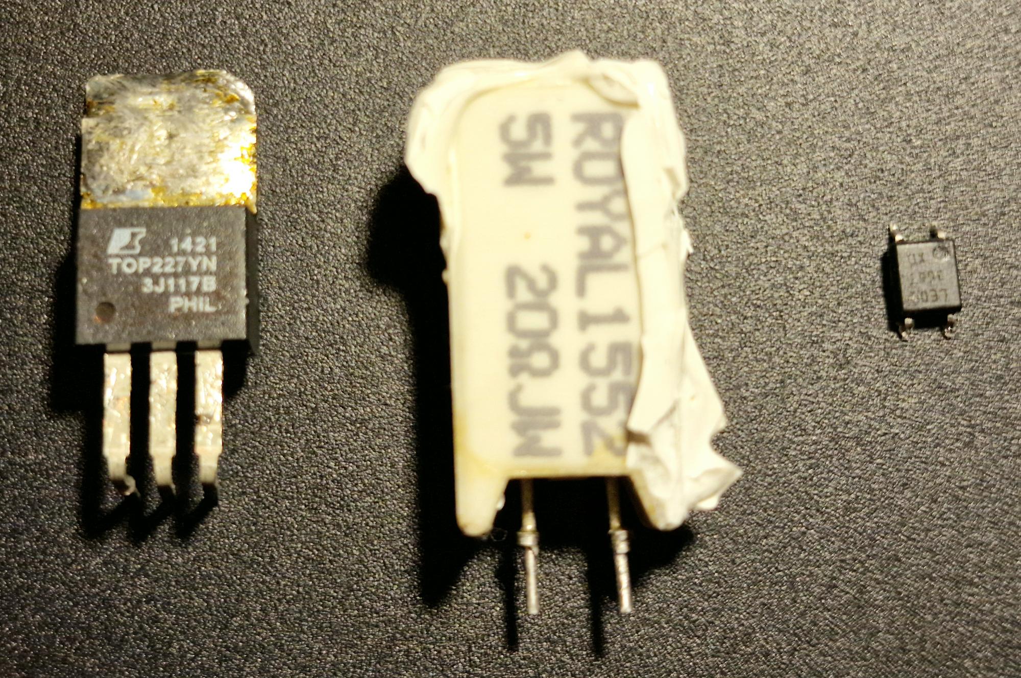

Als eerste ben ik aan de slag gegaan met de keramisch weerstand TWW5J20RE te vervangen. Dat ging vrij makkelijk echter moest eerst witte RTV spul los gemaakt worden waarna ik de weerstand makkelijk eraf kon solderen.
De oude weerstand gemeten en 0 Ohm dus die was duidelijk niet meer goed terwijl andere 20 Ohm netjes aangaf.

Ik ben verder gaan zoeken stuit ik steeds tegen die optocoupler die vaak stuk gaat maar, ik kreeg netjes waarde doorheen waarde 330 continuïteit. Ik heb toen toch besloten om dan die optocoupler eraf te halen en dan te meten wat ik krijg. Zo gezegd en merkwaardig zal ik dezelfde meeting
. Omdat het toch al.eraf was heb ik hem wel vervangen echter merkte ik ook dat er een andere type erop zat LTV-356T ipv LTV-357T.
Na het vervangen met de hoop dat de unit aan zou gaan zag ik opeens QSC logo en hele schakeling begon te werken. Alles terug gebouwd en schoongemaakt is de resultaat dat de unit gefixed is !!!

Hieronder paar plaatjes voor diegene die mogelijk tegen hetzelfde aanlopen.
ik heb enkel de TOP, TWW5J20RE, en de Optocoupler vervangen. Ik vermoed dat de Optocoupler in wendig niet meer goed is en de schakeling tussen de ene input naar de andere kant niet meer goed werkte of schakelde. Mogelijk is dit ook een beveiliging samen met de weerstand die ik ook vervangen hebt.
Het feit is wel dat de AMP nu weer aangaat en werkt. in een andere forum had iemand ook deze probleem en had QSC zelf ook de optocoupler vervangen.
