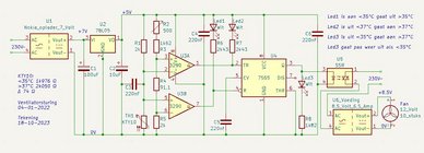

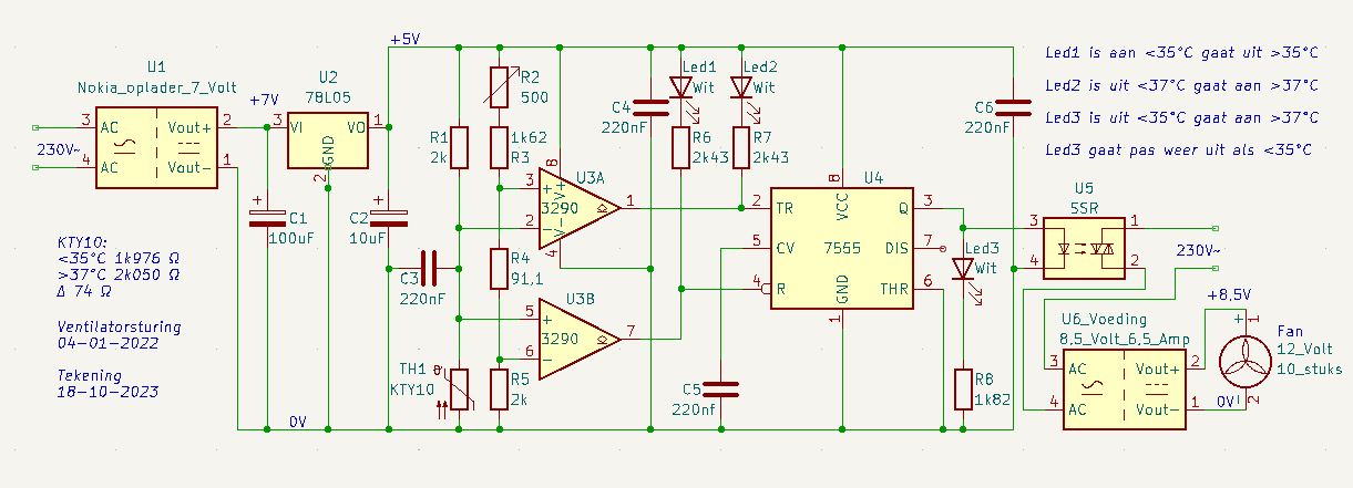

N.B. Mijn ventilatoren staan hieronder
Besteld Voor 5+ meter radiator (vinnen)
10x fan:
Spanning DC 12 V=
Vermogen 1.44 W
Stroom 0.12 A
Luchtverbruik 62.8 m³/h
1x Tem.sensor:
Bedrijfsspanning: 12 V DC
Stroomverbruik statisch: 35 mA
Stroomopname bij bekrachtiging van het relais: 65 mA
1x stekker adapter:
Vermogen 18 W
Uitgang 12 VDC
Stroom 1.5 A
10 meter kabel:
0,75mm2
Parallel vastbakken en klaar, of nog extra opties gebruiken? Denk dan aan een PWM die meegaat in de temp. maar niet onder x V mag komen ivm de ventilatoren en stilstand. Vraag mij af of het nut heeft voor de radiatoren... En dan nog de vraag of het er nog tussen past ivm de adapter. Wat is jullie mening?
Bij voorbaat dank.
Rechtstreeks op 12V zal wellicht wat veel herrie maken.
Ik heb her zo ongeveer dezelfde constructie als Brechtje in mijn convectorput, en die ventilatoren draaien op een volt of 6. Dat is net laag genoeg dat je ze amper hoort, maar ze toch aardig lucht verplaatsen.
Op een niet zo hele koude dag als vandaag komt de CV daabij niet boven de 35o
Mijn ervaring met computerfans is dat het verschil tussen stil en luid meestal in een relatief smal toerenbereik zit. Ik zou even zoeken wat dat toerental is en daar een fractie onder gaan zitten.
Ik zat te denken om een 510, 330 en 150 Ohm te testen (wel veel hitte, dus wellicht even opsplitsen in een combinatie dan wat in de buurt komt). Allemaal afzonderlijk doen is een beetje onzinnig voor mijn gevoel en in het kastje van de temp.sensor kun je snel genoeg meten. Verder gewoon aanlaten springen bij 25 en verder niet.
Voor mijn plafond ventilator wil ik een beetje dezelfde gedachte hebben, maar dan gewoon 220V bi-metaal.. iets als: https://www.bitsandparts.nl/Bi-metaal-schakelaar-normaal-open-KSD9700-… Zou deze er toch gewoon tussen kunnen knuppen Edit: Zie net 5A staan.? Heb geen idee wat een beetje een geschikte temperatuur is, deze gaat open bij 25 graden...
Wat vinden jullie?
Op 29 september 2022 21:54:08 schreef Sine:
Rechtstreeks op 12V zal wellicht wat veel herrie maken.Ik heb her zo ongeveer dezelfde constructie als Brechtje in mijn convectorput, en die ventilatoren draaien op een volt of 6. Dat is net laag genoeg dat je ze amper hoort, maar ze toch aardig lucht verplaatsen.
@Overlander: twee 12V fans in serie op 12Vdc doen het waarschijnlijk prima en stil.
Ik heb bewust een paar 5V (ipv 12 of 24V) temperatuurprintjes (aan-uit relais met hysterese) in China besteld zodat het geheel (inclusief de 12V computerfans) netjes op een USB ladertje werkt. Nu alleen nog een keer afbouwen en plaatsen...

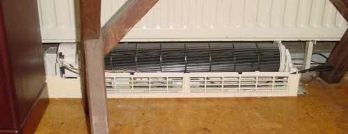

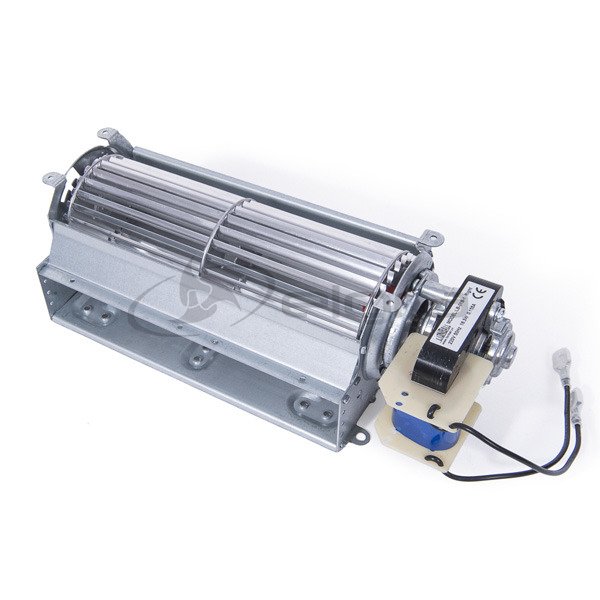

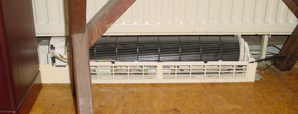

Ik heb in mijn vorige woning dit soort fan's onder de radiatoren gehad:
https://elgracool.pl/eng_m_Fans_radial-fans-169.html
Die liepen op 230V met een serie condensator van 1 of 2 uF (experimenteel bepaald) uiterst geruisloos, en ze blazen over een groot deel van de radiator.
En als je toch al doof bent dan heb ik nog wat 12000 rpm fan's in V&A staan die 5M3 per minuut verplaatsen
