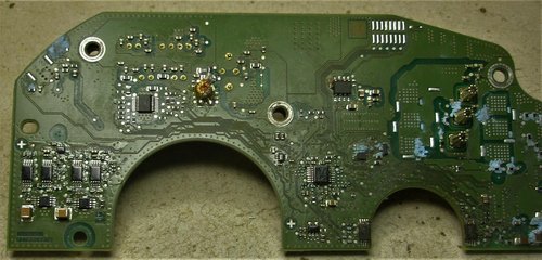

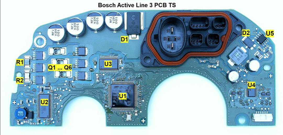

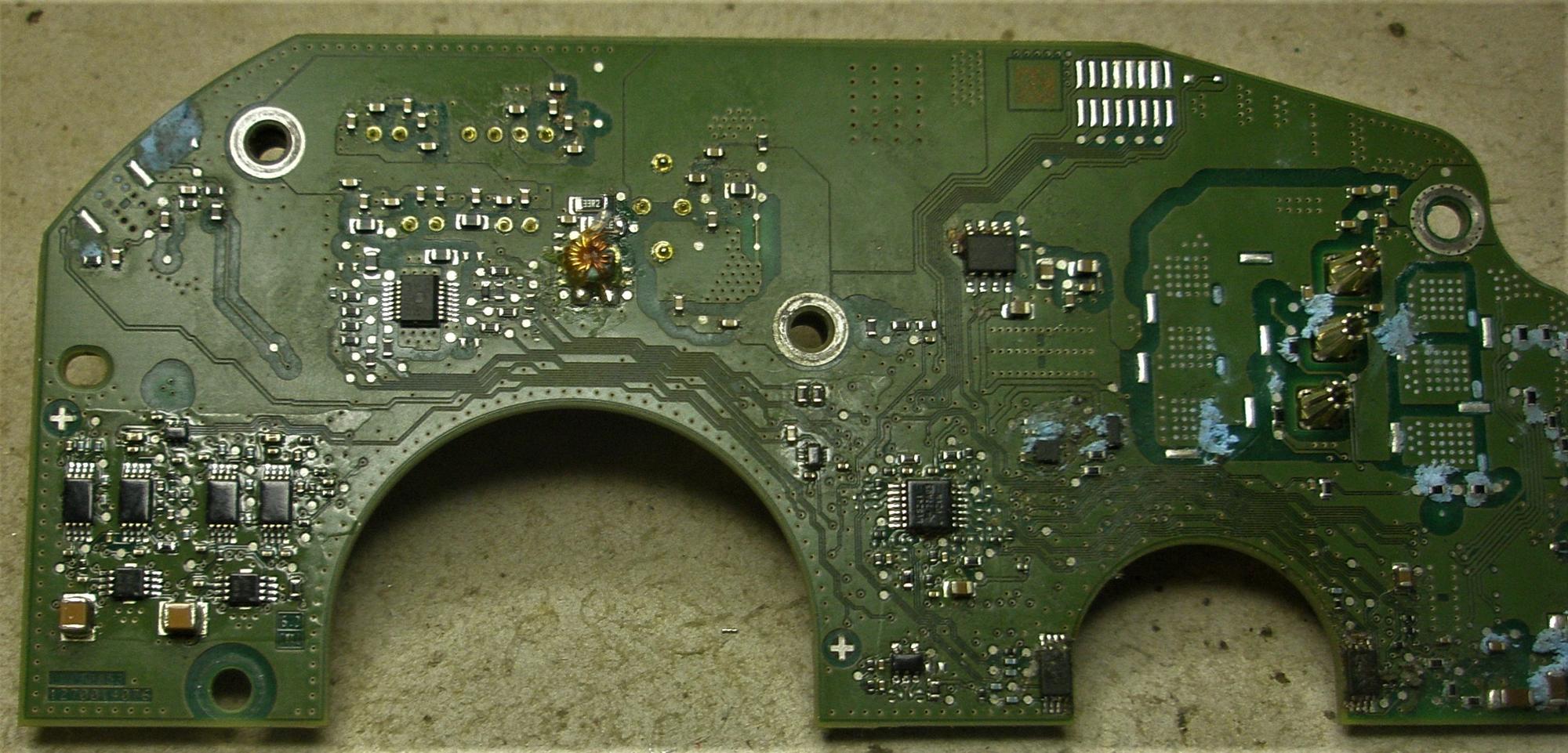

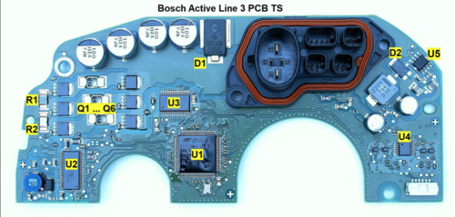

Bij de revisie van deze motor (nieuwe lagers) is er van de print een component kapot gestoten. Het is een kleine rechthoekige smd spoel/trafo. De trafo heeft 4 aansluitingen. Het lijkt op een 1:1 trafo, maar het zou ook een ontstoorspoeltje kunnen zijn. Ik weet het niet. Ik heb 2 foto's toegevoegd. De ene foto is van het internet, en daarop is de trafo als een klein blokje te zien. De andere foto is de defecte print, dus zonder trafo. Wie weet iets meer van zo'n print, bijvoorbeeld de functie van deze trafo? Of wie heeft er soms een defecte print, waar deze trafo nog op zit?

de spoel zit via de 2 weerstanden op de middelste pennen van het onderdeel wat van achter op een to3 lijkt, echter dat is het zeker niet. gezien de dikte van de sporen een filterspoel, loopt geen vermogen over.
Het TO-3 achtige component is volgens het internet een connector.
Uit de scherven is allicht wel op te maken of het een common mode spoel of een transformator was, maar daarmee is men er nog niet.
Beste lijkt om het type te bekijken op een andere print, mogelijk kan een leverancier een foto voor u maken.

Ik vermoed zelf ook dat het een common mode filterspoel is. De draadjes waren heel erg dun, dus veel stroom zal er niet lopen. En aan de andere kant van de print zitten connectorpinnen. Mogelijk dus een aansluiting voor en sensor of zoiets. Als ik verder de spoel niet kan vinden, dan eventueel zelf maar een common mode spoel maken met een ringkerntje. En kijken of het dan weer werkt. Maar daar wacht ik nog maar even mee. Want het is een heel gedoe om de boel in elkaar te zetten. Misschien komt er nog een oplossing.

de 3 stekkergaten bij de fets is natuurlijk de motor aansturing, gezien de 2 dikke pennen van de to3 achtige stekker zal dat de voeding zijn, lijkt wel DC gevoed te worden. de 2 kleine pennen die door de filterspoel gaan zijn gelieerd aan de voeding, wrs daarom extra ontstoord. kan de pwm sturing van de pomp zijn onder andere..

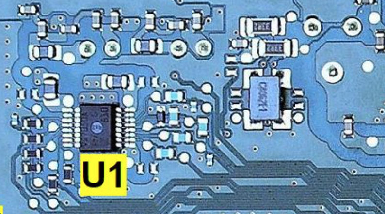

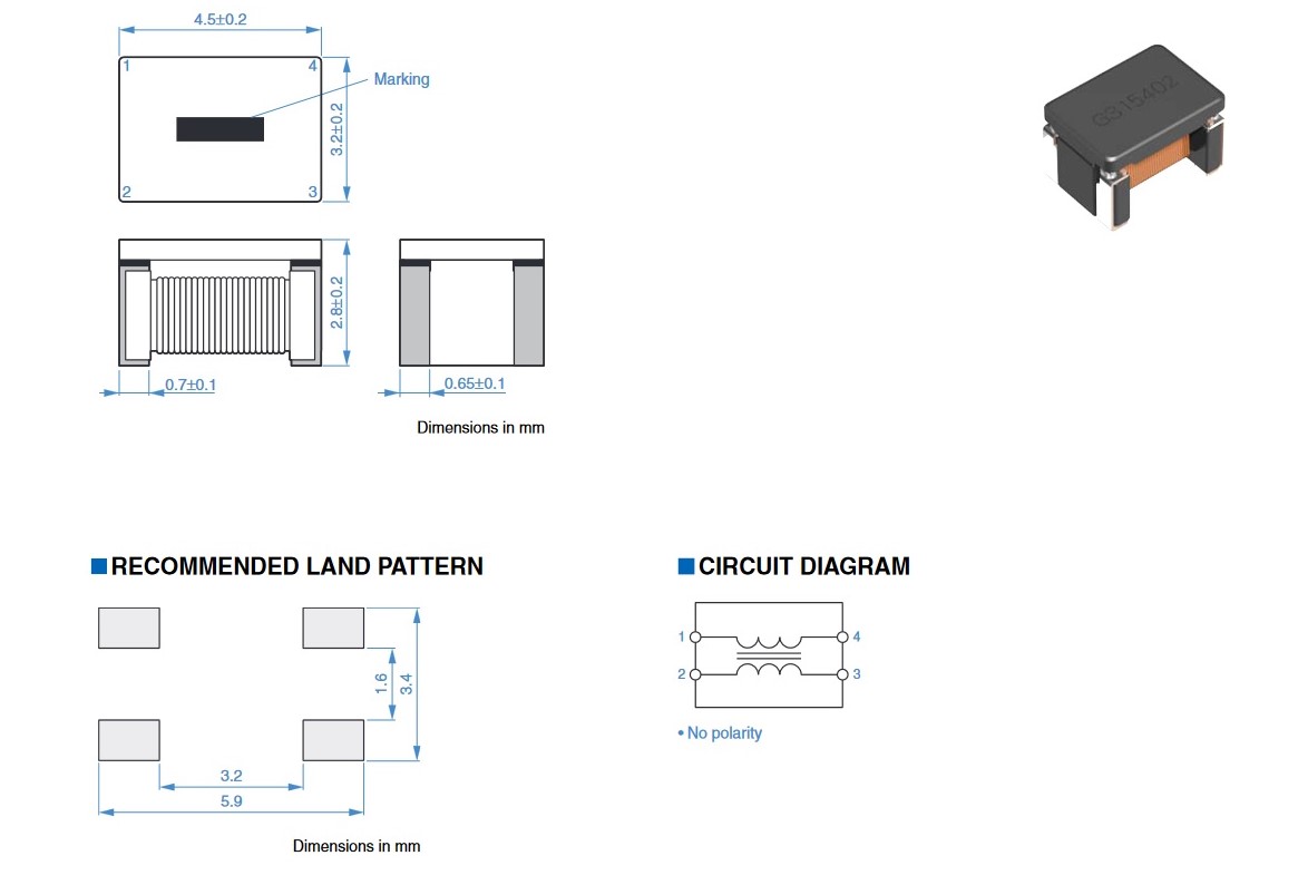

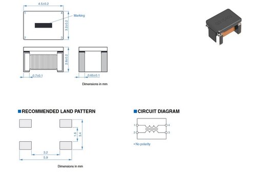

Ik denk dat het een canbus line filtertje is. Herken de lay-out van de automotive ecu’s. Ook die 33,2 ohm weerstanden ernaast. Ik heb allen niet zo snel een onderdeel nummer.
Ik heb wat gezocht naar canbus filters. Ik vond de ACT45B serie van TDK. En ja, dat is inderdaad het spoeltje, dat ik zoek. Uit mijn brokstukken herken ik deze uitvoering. En de maat van deze spoel klopt met de soldeervlakjes op de print. De juiste inductie weet ik niet, dus dat blijft gokken. Maar het moet dus in ieder geval een common mode spoeltje zijn. De aansluitingen zijn nu ook wel bekend. Dus ik denk, dat ik zelf maar iets in elkaar zet met een ringkerntje, en dan uitproberen.

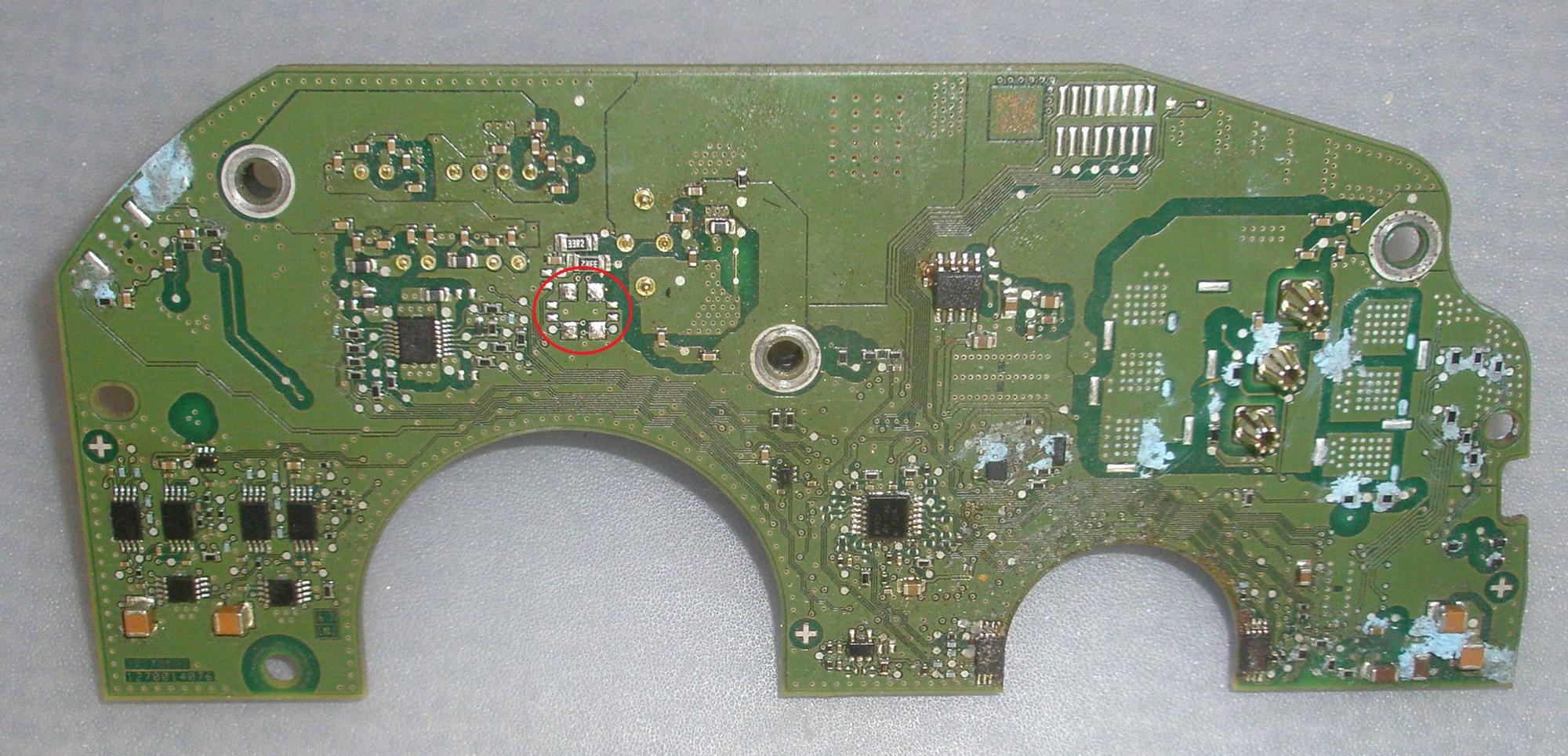

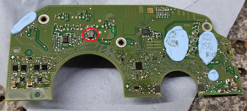

Hé, sorry dat ik een dood bericht weer tot leven wek. Ik heb hetzelfde onderdeel op mijn printplaat kapotgemaakt en ik vroeg me af of jouw oplossing werkte.
Helaas is de print niet meer tot leven gekomen. Dat betekent nog niet met zekerheid, dat de spoel niet goed is. Maar dat er mogelijk nog meer defecten op die print zaten. Dat is dus niet zeker.

Er zat nogal wat waterschade op, als dat niet goed schoongemaakt was is het ook einde oefening.
