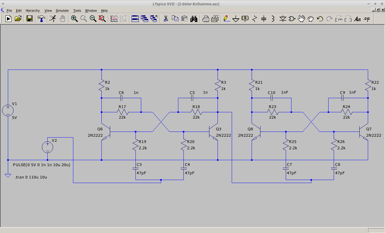

De 200 V is als ingangspuls genomen omdat dat een beschikbare recuperatiespanning is van de THT. Je kan uiteraard het circuit aanpassen zodanig dat het ook werkt met meer "aardse" pulsen. Als ze maar kort duren.
Het is me gelukt en dan werkt die K7 flipflop heel mooi. Je hebt wel vier condensatoren nodig ipv veel dioden. Het blok signaal is wel een stuk netter dan het diode exemplaar.
Ja, de truuk zit hem vooral in de "speed up " condensatoren. Die maken het omklappen mogelijk zelfs bij symmetrisch triggeren van beide transistoren. de twee andere extra condensatoren zitten, neem ik aan, in het basisaanstuurcircuit? (om de pulsen kort te houden)

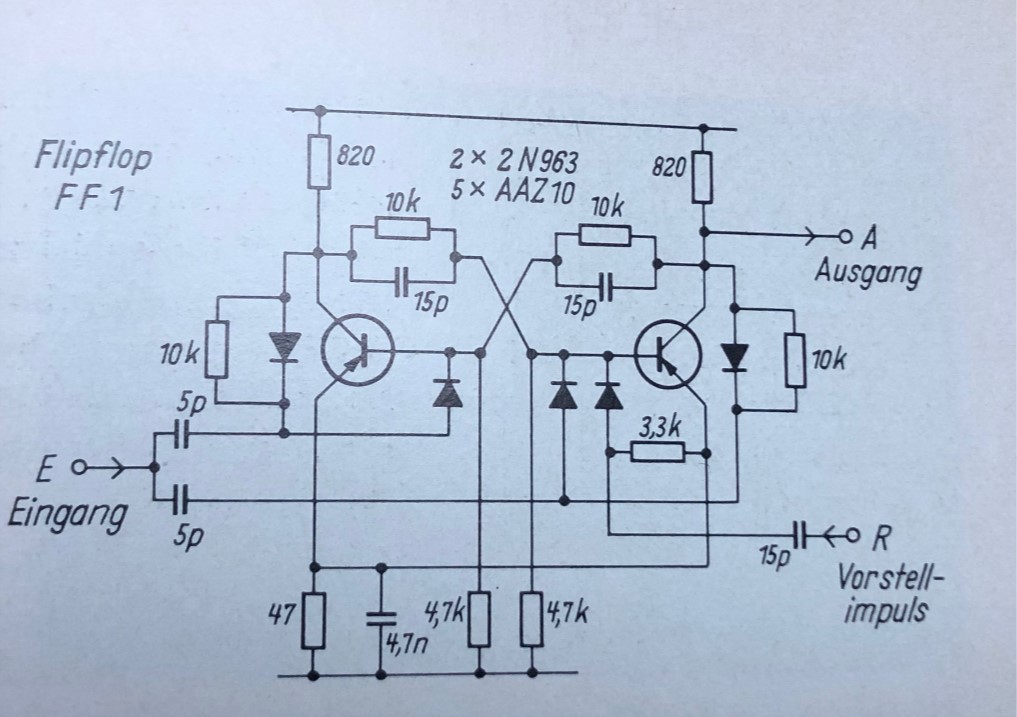

Geweldig om al die bijdrages te lezen en voorzichtig kom ik tot de conclusie
dat een snelle deler met 2 transistoren een wat kritische schakeling is.
dit delertje (uit 1962..) doet het tot +- 5 Mhz. (ok, maakt weer gebruik van diodes, maar je kan het ook aanpassen dat het zonder werkt..) de reden voor diodes hier is dat de schakeling anders zéér "trigger happy" is.. en de ingang 50% duty, dus geen naalden. ook hier een extra diode voor de vorstell of reset impuls, net zoals in de K7 flipflop
let op, pnp transistoren, dus massa is positief.
Hier nog een schema naar aanleiding van het K7 schema.
Deze doet het op 40kHz, dus zeker op 20kHz
Ooh, das mooi geworden en eenvoudig. TS kan aan de slag :-)

maar ... dit is dan toch 2x2 = 4 deler?
Op 29 oktober 2021 14:40:59 schreef EgbertG:
jaaa, intussen heeft die deler bijgeleerd
ik denk dat ohm Pi dat gedaan heeft om te bewijzen dat ze koppelbaar zijn, dus meteen goed uitgangssignaal voor de volgende trap..
Jij hoeft maar de helft op te bouwen. je kan kiezen, linker of rechterhelft :-)

Op 29 oktober 2021 15:31:27 schreef kris van damme:
Correct!
Ik ben begonnen met de linkse deler. Dat werkte, dus heb ik de rechter erbij gebouwd om te testen of het uitgangssignaal van de linker deler geschikt is als ingangssignaal voor de rechter deler. Eigenlijk had ik de naam van de file moeten veranderen, maar daar heb ik niet aan gedacht.
