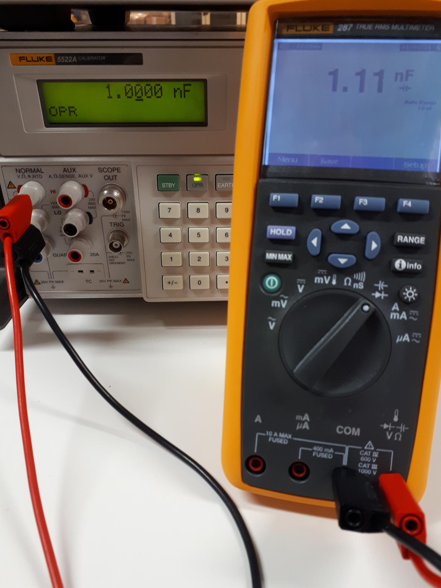

Als toevoeging:
Hier even de fluke 287 aan onze kalibrator (fluke 5522A) gehangen. In onderstaand voorbeeld een capaciteit van 1nF gemeten met reguliere
banaanstekkers.
In het filmpje meet ik de laagste waarde die onze kalibrator kan weergeven: 220pF. Het valt op dat de minste beweging rond het toestel een grote afwijking geeft in verhouding tot de gemeten waarde. Bij het meten van 1nF had beweging rond het toestel bijna geen invloed.

Ha Robbe de Smet,
Kijk dat is duidelijk mooi dat je het wil tonen
Het geeft aan dat je voorzichtig moet zijn met de omgeving dat is dan ook mijn argument.
Onder de 100 pF kan je eigenlijk alleen maar coaxiaal meten ( resonantie ) en dan nog het liefste op de werk frequentie.....
