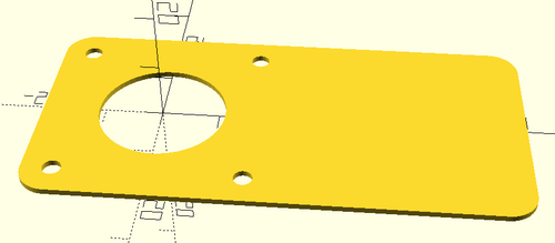

Ik werk ook met OpenScad, export naar een dxf bestand en dan importeren in dxf2gcode.
In dit laatste programma kan je de objecten/gaten/uitsnijdingen ieder appart verschillende instellingen geven (diepte, snelheid...) en ze ook zo rangschikken zodat het snijden/boren/frezen op een logische of handige wijze gebeurt.
Ik moet soms het gegenereerde bestand hier en daar aanpassen, vooral als de code toolwissels invoegt, dit kan mijn machine niet aan.

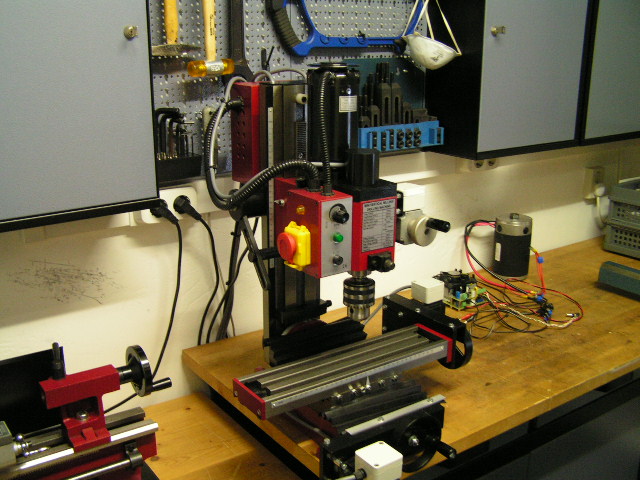

Ik heb trouwens deze:
Omgebouwd naar CNC, geen spijt van gehad. Maar de ombouw was behoorlijk aan de prijs. Al met al was ik zo'n 2000 Euro kwijt voor de hele machine plus ombouw. Maar het werkt perfect, ook voor aluminium en staal.
Je ziet nu dat er een boorkop in zit, maar die kan ik uitwisselen voor andere gereedschapshouders. Ik heb er ook een verdeelapparaat bij en een paar precisie machineklemmen.
Ik kan trouwens wel een gereedschapswisselaar installeren als ik dat zou willen, maar dat wordt me te gortig. Gebruik het ook niet iedere dag.
@Lambiek Mooie machine, een standaard machine waar je de rest hebt rondgebouwd? Ik zie links een kleine draaibank, klopt dat? Welk merk/type is dat, als ik vragen mag? Ik zoek zelf een klein toestel, geschikt voor plastics en alu, brons.

Op 13 november 2021 17:40:20 schreef eSe:
Ja was een standaard machine. Lekker stevig, weegt zo'n 90 kilo.
Ja dat klopt, komt bij HBM vandaan. Net zo als de freesmachine.
Als ik bij HBM loop, kom ik vaak mensen tegen met een Belgisch accent.
die weten de geteedschapswinkel ook te vinden.

Jazeker, maar ik wil dus in openscad een object kunnen tekenen en dat dan uiteindelijk uit frezen met m'n CNC machientje.

Ik heb zojuist het voorbeeld/test-object van hierboven gefreest.
Tot nu toe had ik .2mm per pass ingesteld. Maar tijdens dat die liep heb ik gewoon een stuk 4mm MDF in de weg gehouden en daar ging ie ook gewoon in 1x doorheen. Dus 4mm per pass, dat moet gewoon kunnen.
Zojuist met 1.5mm per pass dus het ding uitgefreest. Je ziet het een beetje dat ie de neiging heeft om bij voorwaartse beweging net wat scheef te trekken. De huidige feedsnelheid is net wat te hoog. Wat ik denk ik moet doen is nu om 1.4mm per pass op te geven en dan nog steeds max diepte 4.5. Hopelijk doet ie dan nog een laatste pass met weinig materiaal weg-te-halen, zodat ie daarbij de boel netjes rechtmaakt. Oh, wacht... Dat gaat natuurlijk aan 1 kant precies goed (b.v. buitenkant) en aan de andere (binnenkant) precies niet.
