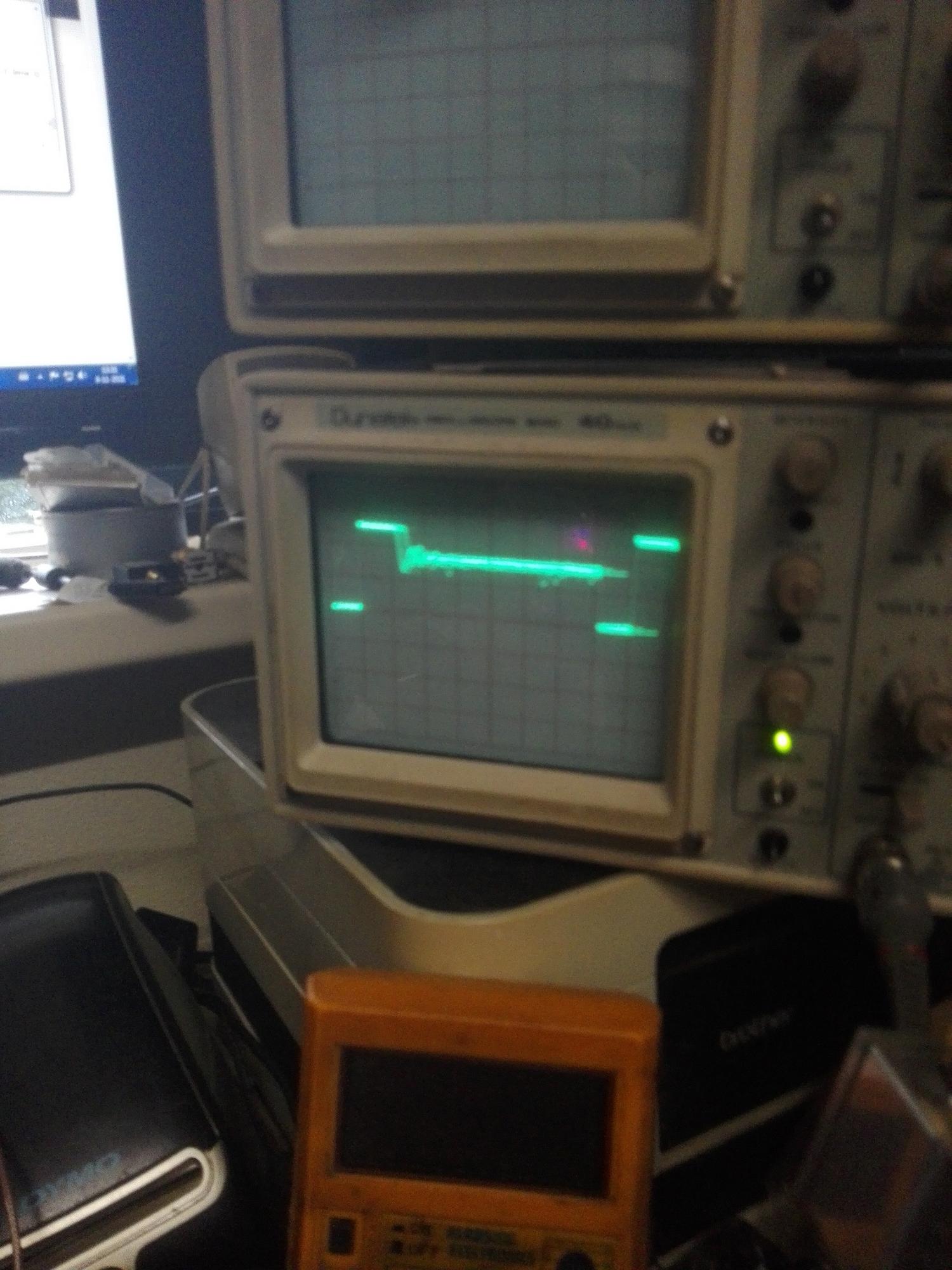

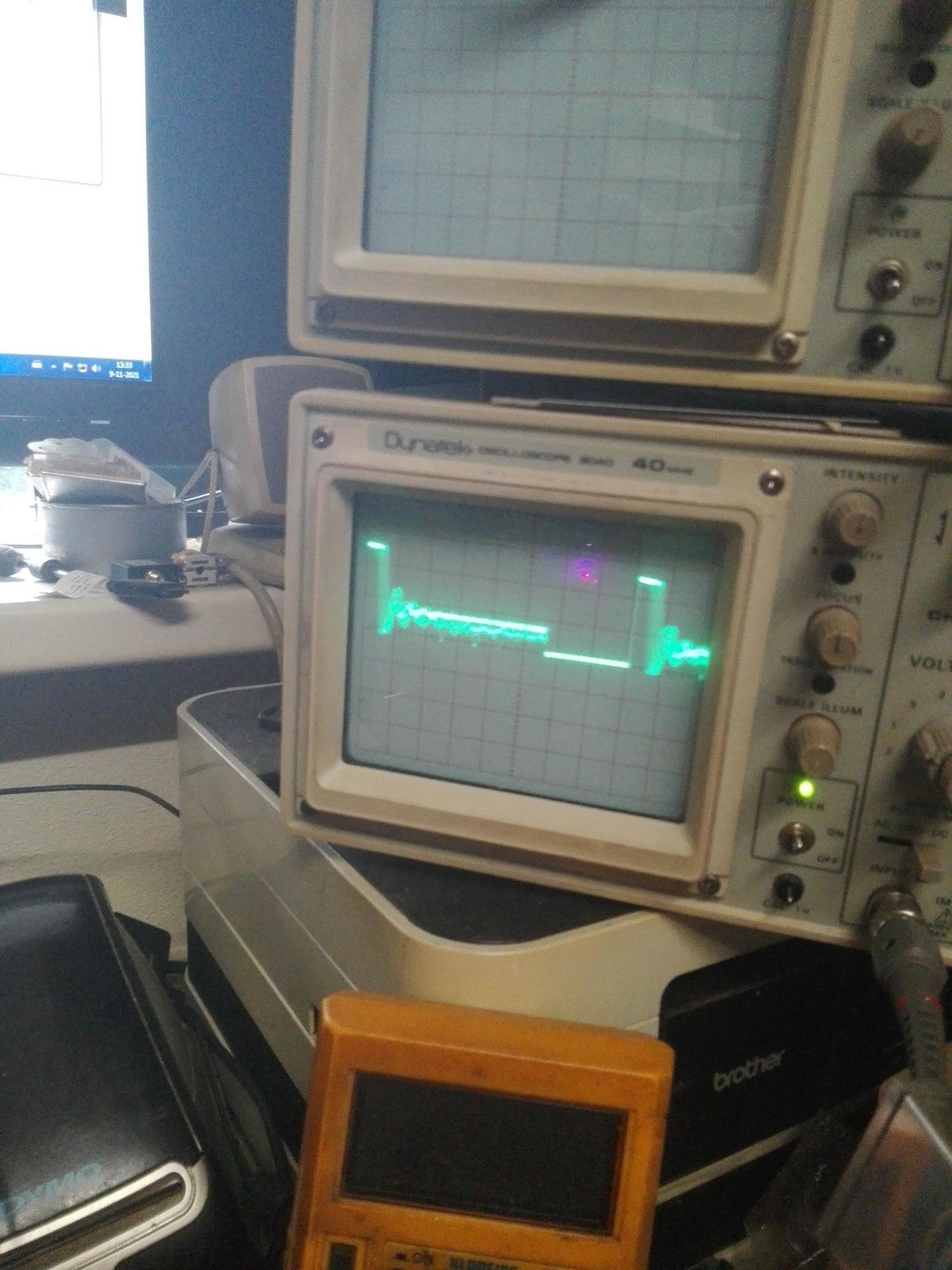

Net even die codes geprobeerd. Kennelijk hangt bij deze machine de spindelmotor aan een PWM uitgang. Ik kan wel het toerental regelen maar op zowel de CW als CCW code draait ie CW. Tevens zit er stroommeting op die uitgang want bij belasting wordt de PWM gecorrigeerd.
De +24 volt voeding van de motor staat op de zwarte draad en de rode wordt naar de massa/0/min geregeld. Open drain sturing kennelijk.
Van S1 tot S100 maakt weinig verschil. Loopt heel langzaam met weinig kracht. Vanaf S100 heb ik in stappen van 10 een beter vermogen en belastingscorrectie.
Tot S999 Blijft de PWM van 0.8 mS /1.25 KHz aanwezig. Op S1000 en hoger is de max vermogen en ligt de rode draad geheel aan massa.
Die 1.25 KHz hoor je heel duidelijk uit de motor.
Het kan zijn dat er een verbeterde versie stuurprint op mijn machine zit, Dus dat er ook met relais zijn.
S500 met hoge belasting
S300 met belasting

Ik heb de niet-pro versie. Dus mogelijk met een goedkoper controle printje. Ik ga dat ding toch nog een keer vervangen door 1 die wel net als de jouwe PWM kan.
Als ie nog aan de scoop hangt, zou ik graag S500 met- en zonder belasting zien. (doe niet te veel moeite, zo belangrijk is dat niet, en ik zou te lui zijn. :-) )

[...]Ik heb de niet-pro versie. Dus mogelijk met een goedkoper controle printje. Ik ga dat ding toch nog een keer vervangen door 1 die wel net als de jouwe PWM kan.
Wordt denk ik morgen, dan zijn m'n vingers weer voldoende afgekoeld. :P

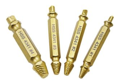

Men hoopt dat hij "hapt" en de afgebroken bout zo losdraaid.
Voor het verwijderen van een afgebroken bout bestaat veel geschikter gereedschap in verschillende varianten.

Maar een gebroken bout kan je er wel handig mee uitboren met een beetje gelukt hapt de boor en draai je hem er gelijk uit, dat is de reden dat ik ze heb.

[plaatje]
deze dingen zijn prima voor grote bouten, maar als de resterende wanddikte minder dan 1mm is loop je het risico dat de boel juist nòg vaster komt te zitten.
Enneuh... het borende deel van deze dingen is óók linksdraaiend.
S500
Zonder belasting
Met

Die elendige dingen maken vaak juist dat je de boel nog vaster zet omdat de boel uitzet(wijder word)
