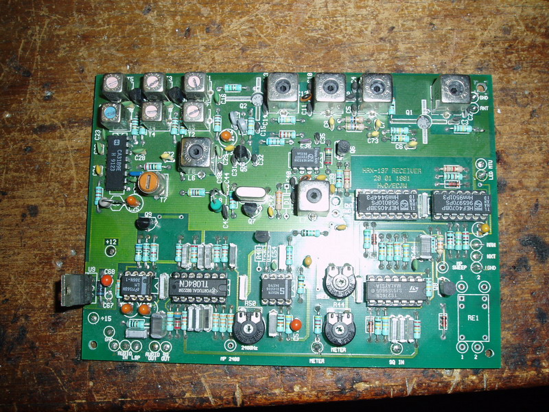

Op de hd vond ik een andere versie. En ik vond een foto van een HRX-137 PCB, in m'n papieren archief moet ik meer hebben. Ik ga eens voor je kijken, volgens moet er ook nog een filter/voorversterker zijn.
Edit: En toen vond ik meeer op HRX-137: https://www.qsl.net/pd2ebh/Downloads/HRX-137%20Service%20manual%20Dutc…

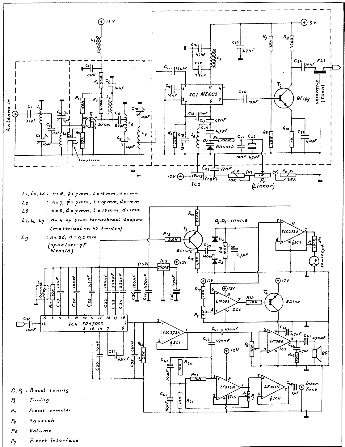

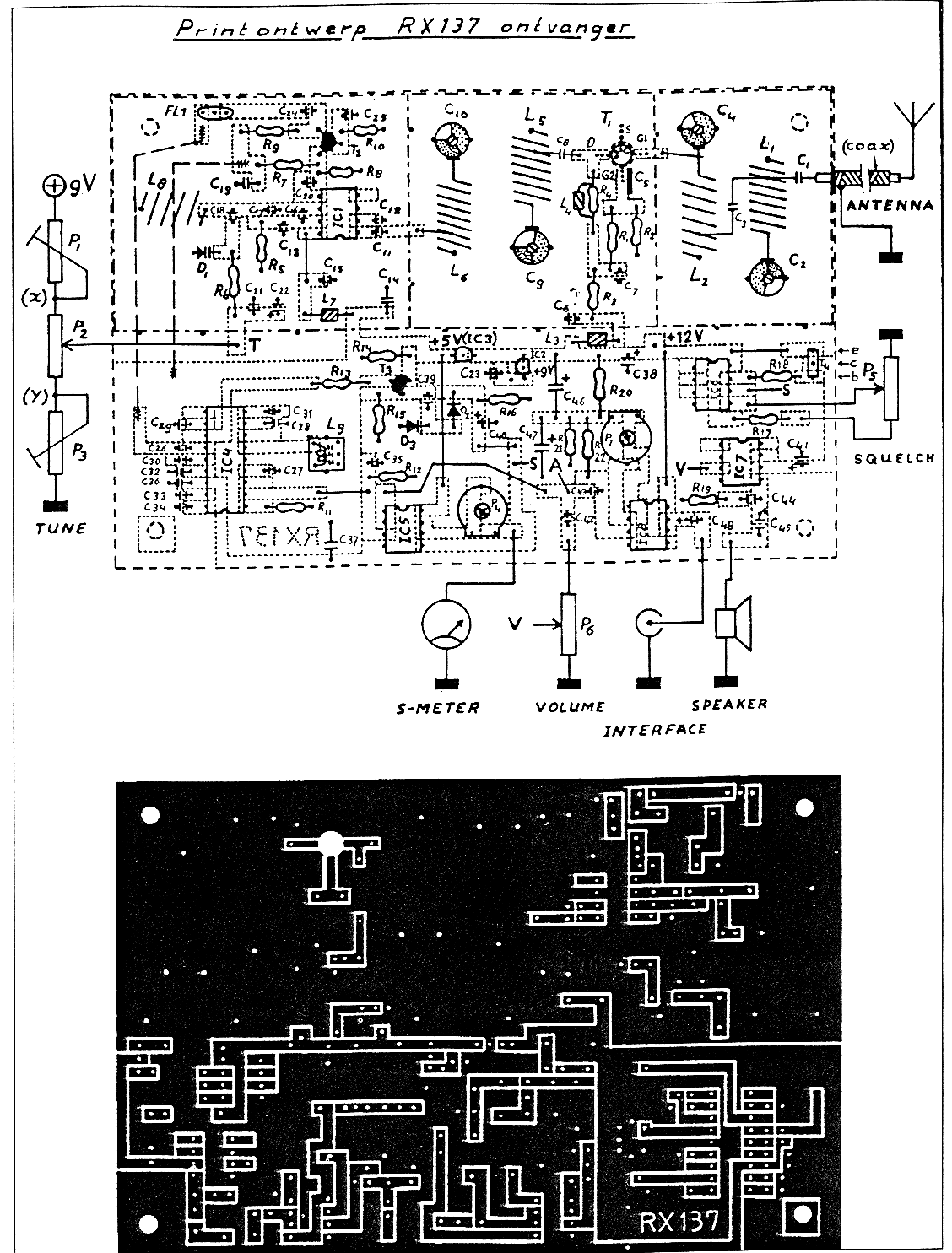

Edit3: In december 1995 is idd de RX137 gepubliceerd
@Henry S
Deze door ons lid ontworpen (Werkgroep Kunstmanen) Harry van Deursen ontvanger is buiten de beschrijving in ons blad "De Kunstmaan" ook door ons (Harry en ik) beschreven in Electron (VERON) augustus 1995.
Ik zelf heb een paar van deze ontvangers gebouwd.
Een zeer gevoelige ontvanger.
En ook voor deze ontvanger een paar antennes ontworpen.
Deze ontvanger heeft het voordeel dat hij gelockt kan worden door het HF-signaal óf door de 2400 Hz draaggolf.

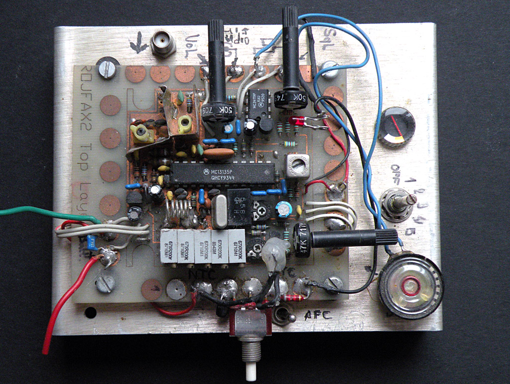

Eem andere na te bouwen ontvanger (grootte pakje sigaretten) is ook in een Electron beschreven. N.m.l Electron november 1999.
Op mijn website (www.jendela.nl)staat ook de complete beschrijving van deze Kecil137 ontvanger. Ook over de gebruikte antennes heb ik diverse artikelen gepubliceerd.
Het proef en meet ontwerp (foto 2) van deze ontvanger moet ik nog ergens hebben staan.

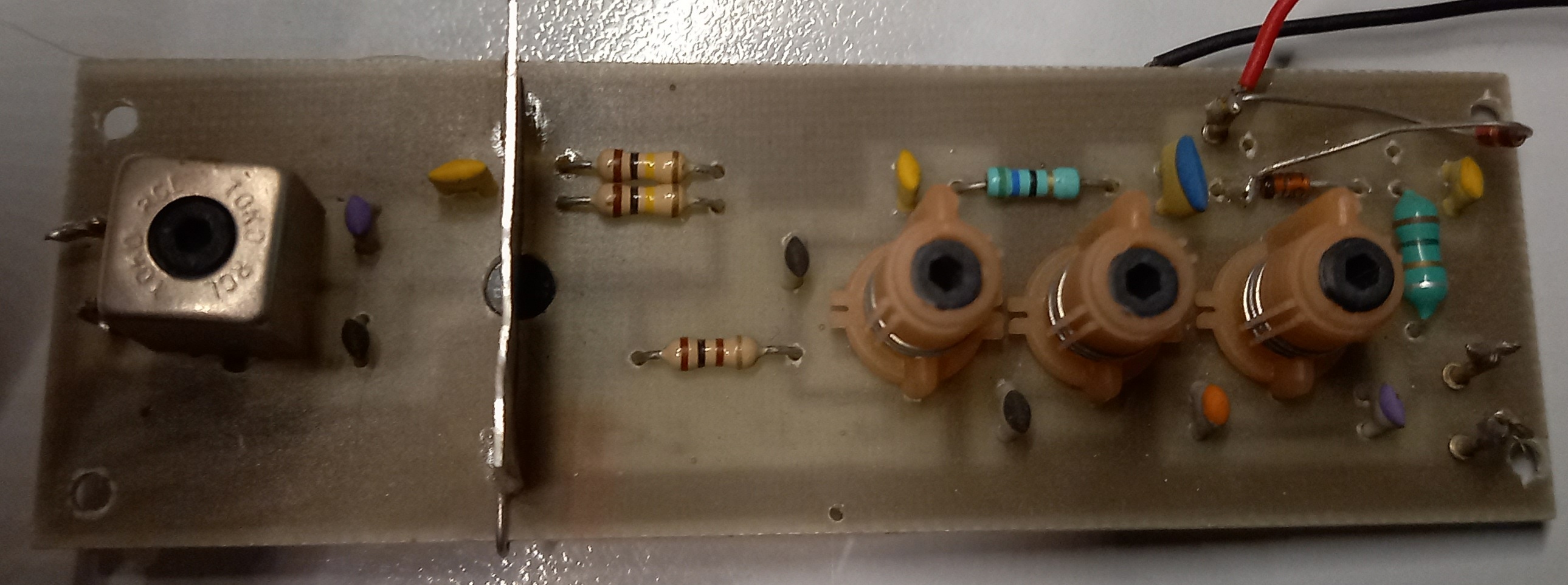

Ik vermoed dat de printen hier ergens in een bak liggen. Het is nooit afgekomen besef ik me nu :o.
Nog een projekt voor de todo lijst
Edit: Printjes gevonden, waren vorig jaar al apart gelegd. De voorversterker:

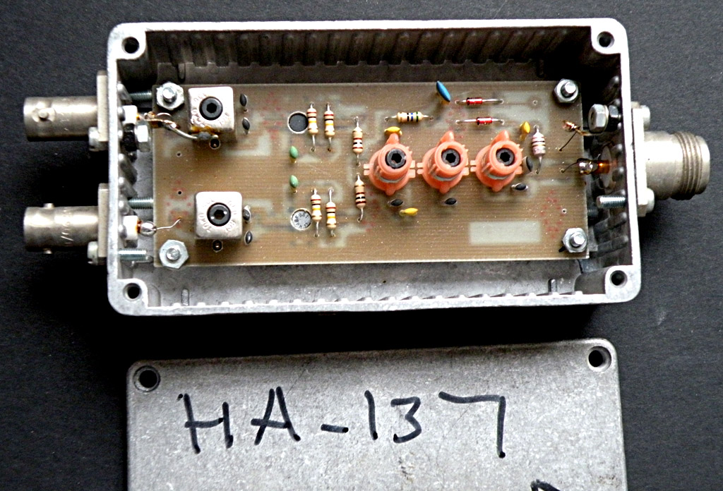

Later hebben we die voorversterker uitgebreid tot 2 ingangen.
Kan je de twee loops van de Quadrifilaire antenne PITA137 (of Turnstile)apart toevoeren.
Worden beide signalen apart versterkt en daarna gesommeerd.
Dit blokje hing direct onder de antenne.
Deze (nu) overbodige voorversterker en mijn (nu) overbodige werkend model van de Kecil137 ontvanger ga ik ter zijner tijdafstand van doen.
