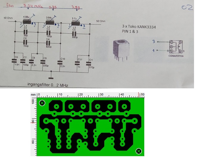

Oké, hier de lay-out in concept t.b.v. het 1e bandfilter (0 - 2 MHz).
De lay-out is een BOVENaanzicht, en veronderstelt de TOKO spoeltjes van Hubie, en gewone kerco's met 5 mm steek.
Zoals het topic eerder 'wilde', is het een 'enkelzijdige' print. Er is dus geen 'overall' massavlak aan de componentenzijde. (Maar dat *kan* ook, natuurlijk.)
Dit filter bevat het kleinste aantal onderdelen, daarom ben ik dat eerst gaan tekenen.
/edit Dit was de 1e tekening. Inmiddels is die iets aangepast, in Sprint Layout, maar daar heb ik geen .jpg van gemaakt.
Maar wel een .lay6 natuurlijk:

Ik ben nog steeds aan 't tekenen. Het begint erop te lijken dat de filters 0 - 2 MHz | 2 - 10 MHz 'landen' op een opp. van 4,5 x 8 cm.
Het 2 - 10 MHz filter bevat de meeste onderdelen. Ik verschuif me te pletter. Het 10 - 30 MHz filter is vast iets eenvoudiger (te tekenen).

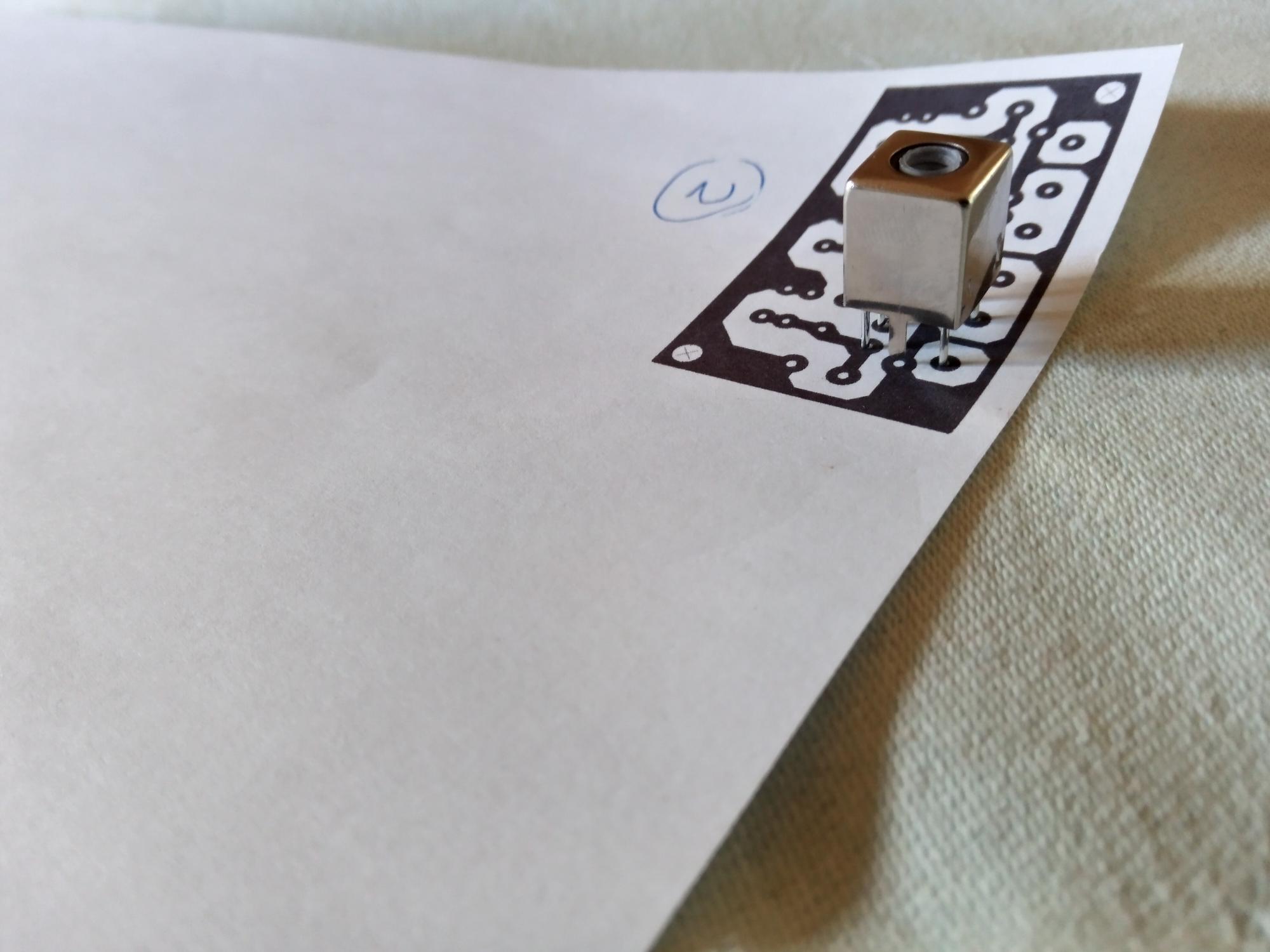

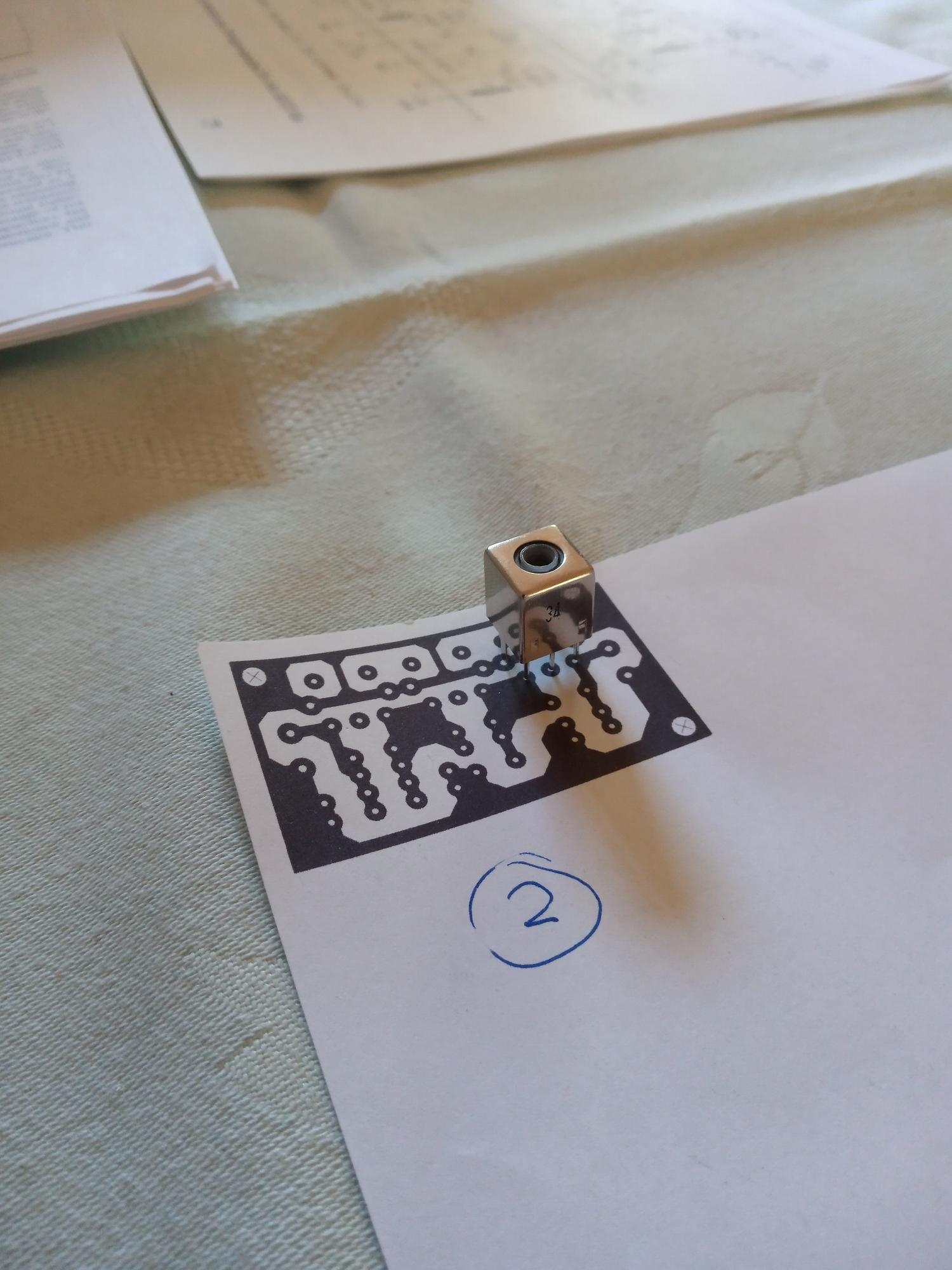

Yep,past prima tin.soldier zie fotos.
Ik dacht dat zo'n toko spoeltje gewoon in de lib.(rary) van zo'n tekenpakket stond\staat.
