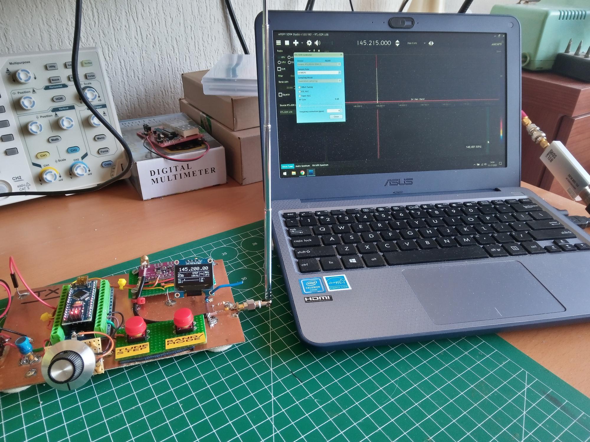

Het display van mijn 10 Khz - 220 MHz VFO zegt 145.200.00 MHz maar de SDR-RTL dongle zegt 145.215.000 MHz.Ra ra politiepet..
pa3gws
Misschien kan je het hiermee oplossen dit staat boven aan in de sketch die we gebruiken.
#define XT_CAL_F 33000: Si5351 calibration factor, adjust to get exatcly 10MHz. Increasing this value will decreases the frequency and vice versa.
Hubie
Aaah,ok.Ik ga binnenkort wat nauwkeuriger meten,eerst de boel een paar uur aanzetten en dan nog eens meten.De specs van de RTL-SDR dongle:
<1 PPM temperature compensated oscillator (TCXO) – Accurate tuning and almost zero temperature drift (2 PPM max. initial offset, 0.5-1 PPM temperature drift)
Dat is toch vrij nauwkeurig maar niet direct na het aanzetten natuurlijk.
Edit\ Het getal (of waarde ?) 33000 omhoog = frequency omlaag en vice versa.Moet ik bij dat getal dan in tientallen of honderdtallen denken?Of alleen het laatste cijfer?

Op 11 november 2022 16:11:02 schreef Hubie:
Geen idee mijn frequentie counter geeft aan 50 Mhz precies en het display 49.997.020 ik ga het vanavond eens proberen.

Even zitten stoeien met de waarde.
Als ik in de sketch de waarde 33000 verander in 86500 dan staat hij op 145.200 Mhz op het display op 145.200 Mhz op de counter.
En bij 50Mhz op het display wordt het 50.00024 Mhz op de counter.
Dus de waarde moet in grote stappen worden veranderd.
Hubie

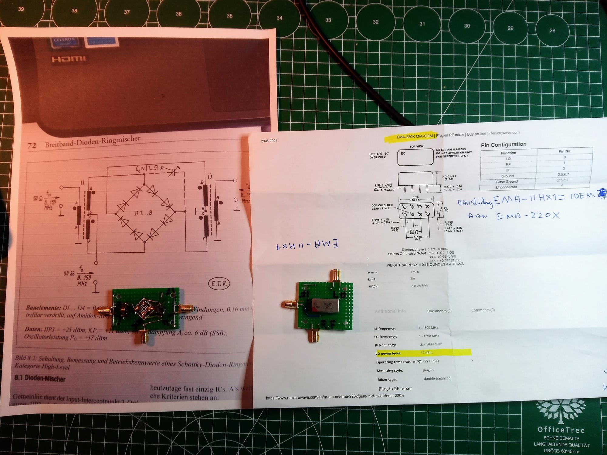

Zo dan..het is alweer een paar maanden geleden dat ik hier rond gekeken heb.Druk,druk met andere dingen die helemaal niets met elektronica van doen hebben.
Maar ik heb een high level DBM in elkaar gefrabriekt en er wat aan gemeten.
Voor de RF en LO signalen wou ik mijn 2 kanaals DDS SigGen gebruiken maar ik kwam weer 1 verloopje BNC-SMA tekort.Ik heb nu de Nano-VNA als SigGen gebruikt voor de RF input naar de mixer.Het nadeel daarvan is dat het output level niet regelbaar is,die staat vast op 0 dBm - ±630 mV PP
De DDS output is uiteraard wel regelbaar,die is aangesloten op de LO ingang van de mixer(s)
Als vergelijking heb ik ook aan een andere mixer gemeten.
Het LO signaal is 8 MHz en het RF signaal is 15 MHz.
Het is eigenlijk appels met peren vergelijken want die plug-in mixer werkt van DC- 2000 MHz en mijn bouwsel slechts van 8 MHz - 150 MHz maar het was eigenlijk om te controleren of mijn mixer uberhaupt wel werkt.
Een heel oerwoud van mengproducten,8+15,15-8,23-15 etc.etc.
Edit\ Ga vanmiddag nog een keer meten maar dan met een 10 dB verzwakker er tussen aan de RF ingang.
