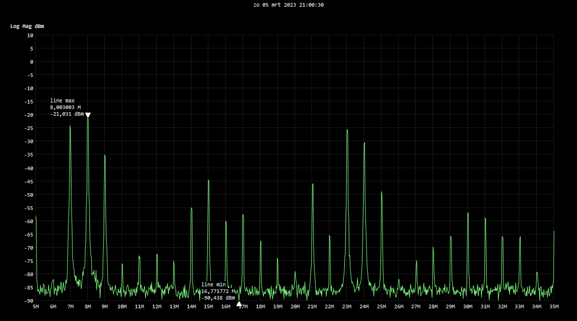

Ik zal morgen dat filter maken en meten.
De spoeltjes van 122 nH zelf maken denk ik.
Het zijn maar een paar windingen.

Ik zal morgen je verhaal nog eens doorlezen,ik ben maar een simpele ziel..
Anyway,ik heb even een beginnetje gemaakt voor het filter.Spoeltjes gewikkeld en een schotje met doorvoer condensator gemaakt.
Hubie
Eerste meting aan het filter.Morgen even kijken of ik met trekken of duwen aan de spoeltjes een beter resultaat krijg.

Hi Henk,
Ik denk dat het zinnig is als je het een en ander in wat grafiekjes laat zien.
Dus de verschillen tussen "standaard filters" en de gene die jij gebruikt.
Dus met de doorlaat, reflecties, phase en al de andere eigenschappen die jij van belang vind tussen de verschillende filter typen.
Als ik het goed begrijp kan jij dat makkelijk uit je gebruikte software pulken.
Ik bregrijp aan de tekst die je hebt geschreven wat je doel is, dit komt omdat ik vroeger aardag wat gelezen heb over diplexers achter diode mixers.
Maar niet bij iedereen is dat natuurlijk zo, en een plaatje met de verschillen zichtbaar er in aangegeven, spreekt boekdelen.

electron920
Ha Hubie,
Even op voor hand want ik zit te tobben met het uploaden van de tekst m.b.t. de foto's en berekeningen
Maar je zult wel met het proefje verder willen vandaar !
De eerste foto is het filter
Tweede foto de doorlaat en S11 reflectiedemping
en de laatste ter vergelijking een standaard laagdoorlaat filter

Zo dan..het is alweer een paar maanden geleden dat ik hier rond gekeken heb.Druk,druk met andere dingen die helemaal niets met elektronica van doen hebben.
Maar ik heb een high level DBM in elkaar gefrabriekt en er wat aan gemeten.
Voor de RF en LO signalen wou ik mijn 2 kanaals DDS SigGen gebruiken maar ik kwam weer 1 verloopje BNC-SMA tekort.Ik heb nu de Nano-VNA als SigGen gebruikt voor de RF input naar de mixer.Het nadeel daarvan is dat het output level niet regelbaar is,die staat vast op 0 dBm - ±630 mV PP
De DDS output is uiteraard wel regelbaar,die is aangesloten op de LO ingang van de mixer(s)
Als vergelijking heb ik ook aan een andere mixer gemeten.
Het LO signaal is 8 MHz en het RF signaal is 15 MHz.
Het is eigenlijk appels met peren vergelijken want die plug-in mixer werkt van DC- 2000 MHz en mijn bouwsel slechts van 8 MHz - 150 MHz maar het was eigenlijk om te controleren of mijn mixer uberhaupt wel werkt.
Een heel oerwoud van mengproducten,8+15,15-8,23-15 etc.etc.
Edit\ Ga vanmiddag nog een keer meten maar dan met een 10 dB verzwakker er tussen aan de RF ingang.
