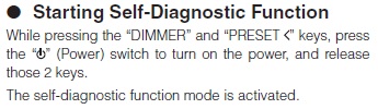

Op het internet kom ik erachter dat het Protection Circuit is geactiveerd, en om daar vanaf te komen moet je een Toets-Combinatie indrukken en dan de versterker met de schakelaar aan zetten.

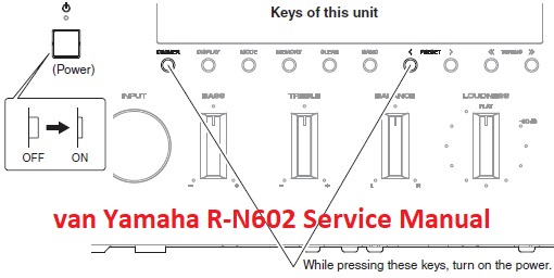

Helaas, een volledige versie van een Service Manual van de Yamaha R-N803D kan ik niet vinden. Wel van een R-N602, en deze lijkt er van de buitenkant precies op. Maar de Toets-Combinatie van de R-N602 werkt niet op de R-N803D en deze is DIMMER + < PRESET + [POWER_ON]
Wie weet of het dezelfde Toets-Combinatie is, of dat het een andere moet zijn ??

Voor de R-N402 is hij weer net iets anders: Hold the left preset button (<) and the bass (+) button and press the power button and then release.
Moeite van het proberen waard?
Maar als er iets stuk is, kan hij natuurlijk weer net zo snel terugschieten in protection mode...
Ik heb geen Bass-Buttons maar een draaiknop. Daarom zocht ik al een Service Manual waarbij de frontpannels exact op elkaar lijken.

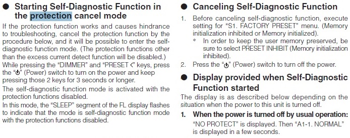

Om de protectie geheel te overrulen:
moet je de toetsen DIMMER en PRESET NOG 3 SEC INGEDRUKT HOUDEN, staat er.
Maar let op alle protecties zijn dan uitgeschakeld, is er iets fout dan kan dat verder schade veroorzaken!!

De procedure zoals het wordt voorgeschreven:
- Druk op "DIMMER" en "< PRESET" en houd deze 3sec ingedrukt.
- Voorts zet je de versterker aan met de Power-Switch op het frontpaneel.
- (sommige zeggen dat je van te voren ook de stekker 5 min moet uitgetrokken houden en dan weer insteken)
(op deze manier druk je pas de knoppen in nadat er stroom op het circuit is komen te staan)
Mijn advies is:
- Trek de stekker van de versterker uit en wacht 10 min.
- Druk op "DIMMER" en "< PRESET" en houd deze zeker 3sec ingedrukt.
- Steek de stekker in het stopcontact en blijf ze zeker weer 3 sec ingedrukt houden. (niet los laten)
- Alles los laten en even aan laten staan, onthoud de melding op het display.
- Na een minutje op standby zetten en dan weer aan zetten.
(op deze manier druk je de knoppen in als het circuit leeg is en dus voordat er stroom op het circuit is komen te staan)
En op deze manier is het gelukt.
Ik heb dus hetzelfde aangehouden behalve dat de knoppen ingedrukt moeten worden voordat de stekker wordt ingestoken. Maar wel nadat de stekker er 10min uit is geweest !!
