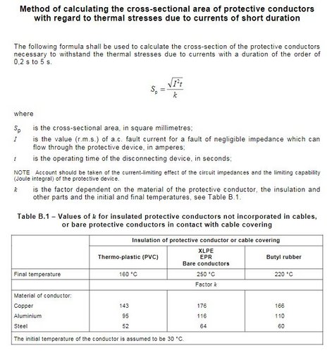

Oke,
ik heb nu dus de volgende waardes:
S = V (I2t) / k
V (2000x2000 ... Tijd? maar moet ik die x 5 doen?)
Dan delen door K dat is 226mm2 zie tabel 54.A
Ik weet dus even niet wat ik met de tijd moet doen.
K twijfel of ik die goed heb gezien @pamwikkeling een andere tabel heeft..
Zie het zo: als de stroom langer moet lopen, dan loopt de temperatuur ook langer op. Dus wil je die binnen de perken houden, dan moet je voor een langere tijd ook een dikkere geleider gebruiken.
Als je het heel erg precies wilt doen en ook kleiner dan 5 seconde dan is dat 4,9999999999999999999 enz seconde maar eigenlijk is het toch gewoon 5 seconde.
Maar waarom perse tabel 54A? Die 226 is in A√s/mm2 dat is heel wat anders. Feitelijk is het daar een deelformule in de vorm die erboven staat. Eerste deel van de totale formule.
k is daar helemaal niet gegeven er word enkel uitgelgd hoe je dat zelf kan berekenen, voor 3 metalen is er dan al wat gegevens aangeleverd. k kan je daar nog niet bereken omdat je de eind temperatuur nog niet kent. De eind temperatuur is dan afhankelijk van je isolatie materiaal met als max 250 graden ivm met brandveiligheid.
Dat lijkt me wel de goed k is daar gegeven nu moet je enkel nog weten uit welke materialen je aarddraad bestaat.
Als je die niet hebt gekregen dan moet je dat zelf gaan invullen naar logica. En dat is dan vrijwel altijd voor de meest slechte situatie. (Tip waar de temp het minst hoog mag worden)

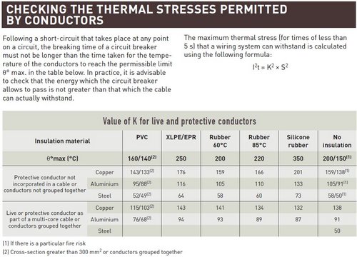

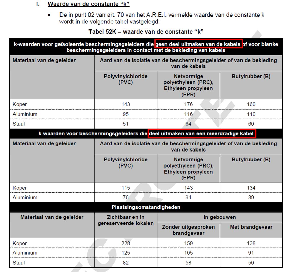

Er zijn blijkbaar verschillende k waardes, al naar gelang de plaatsingswijze van de aardingsgeleider.
- bovenste deel van de tabel : k-waarden voor geïsoleerde beschermingsgeleiders die geen deel uitmaken van de kabels of voor blanke beschermingsgeleiders in contact met de bekleding van kabels
- middelste deel van de tabel : k-waarden voor beschermingsgeleiders die deel uitmaken van een meer-dradige kabel
- onderste deel van de tabel : k-waarden voor blanke geleiders die geen enkel materiaal raken dat beschadigd kan worden door de maximum toegelaten temperatuur

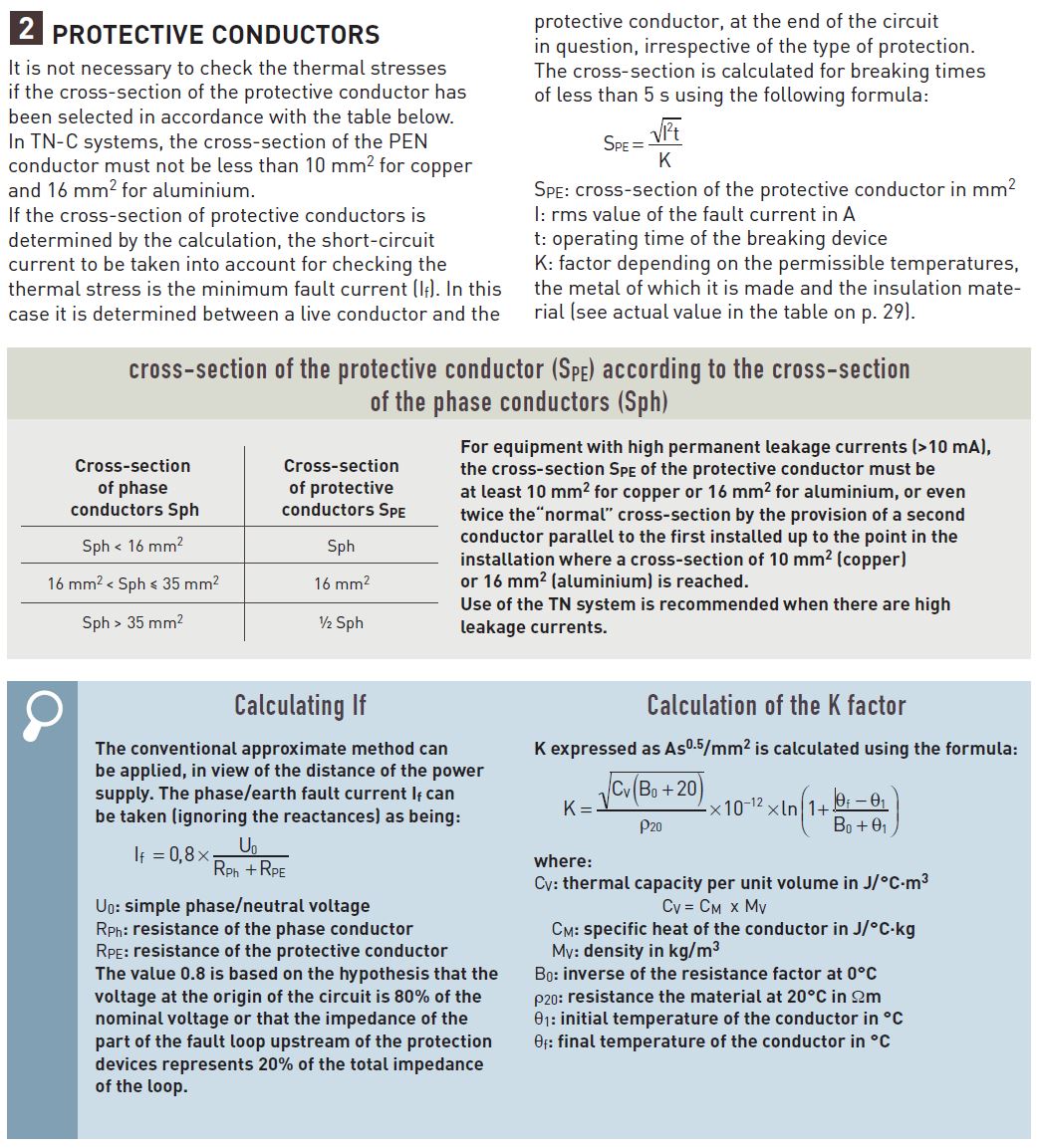

Nog in verband met de 5 seconden tijdsbeperking.
De stroom door een geleider zorgt voor opwarming van deze geleider (I²R).
Maar om brand te voorkomen, moet de opwarming beperkt blijven in tijd. (lees : de beveiliging moet de foutstroom snel genoeg onderbreken).
Men stelt vast dat, als een opwarming beperkt blijft tot 5 seconden, er niet genoeg warmte (energie) overgedragen wordt naar de omgeving om een gevaarlijke situatie te creëeren. De opwarming van de geleider is adiabatisch.
bron : Legrand Power Guide 2009 / book 4
Sizing conductors and selecting protection devices

Om het nog lastiger te maken....
Een beschermingsleiding is geen vereffeningsleiding.
