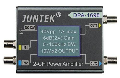

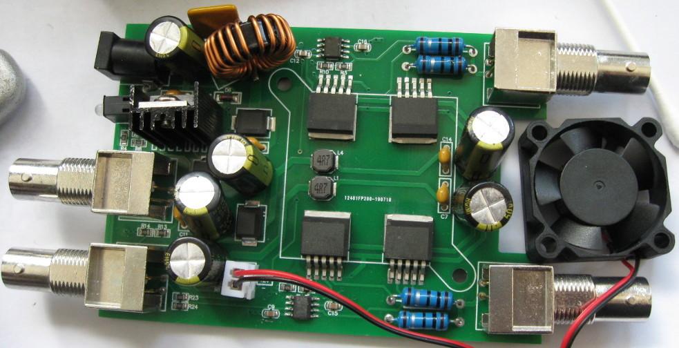

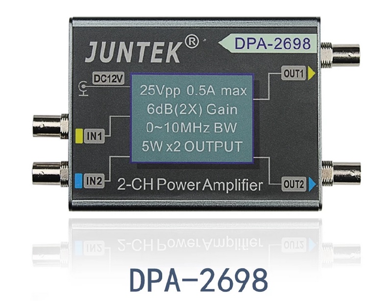

Er zijn een aantal producten op de markt die ongeveer doen wat ik nodig heb, maar deze producten zijn niet echt goed wat bandbreedte betreft voor mijn toepassings gebied.
Hier bespreek ik kort drie typen versterkers en deze bespeking is alleen gedaan aan de hand van de informatie die ik kon vinden van deze producten.
Ik heb deze producten echter niet in mijn handen gehad en er ook geen metingen aan gedaan.
Dit laat dus mijn afwegingen zien aan de hand van de informatie die de fabrikant ter beschikking heeft gesteld en is mijn mening na interpretatie van deze gegevens.

Een betaalbaar alternatief voor de kant en klare versterkers die je vermeld is de Juntek DPA-2698.
Op EEVblog is daar meer over te lezen: https://www.eevblog.com/forum/testgear/juntek-dpa-2698-10mhz-signal-am…
Deze is gebaseerd op de TI BUF634F buffer, prijs rond de €70 op AliExpress.

Eerste indruk...
Geschakelde voeding, dat is een NoNo!
Verder lange dunne printbanen rond de BUF634, dat is niet echt goed voor het HF gedrag.

Er is ook een nog goedkopere versie die tot 100KHz gaat, de Juntek DPA-1698.
EEVBlog: https://www.eevblog.com/forum/testgear/awg-buffer-amp/
Deze is gebaseerd op een TI LM1875T audio eindversterker.
Geschakelde voeding is extern voor beide dus kan je ook uit een lineaire voeding voeden toch?
