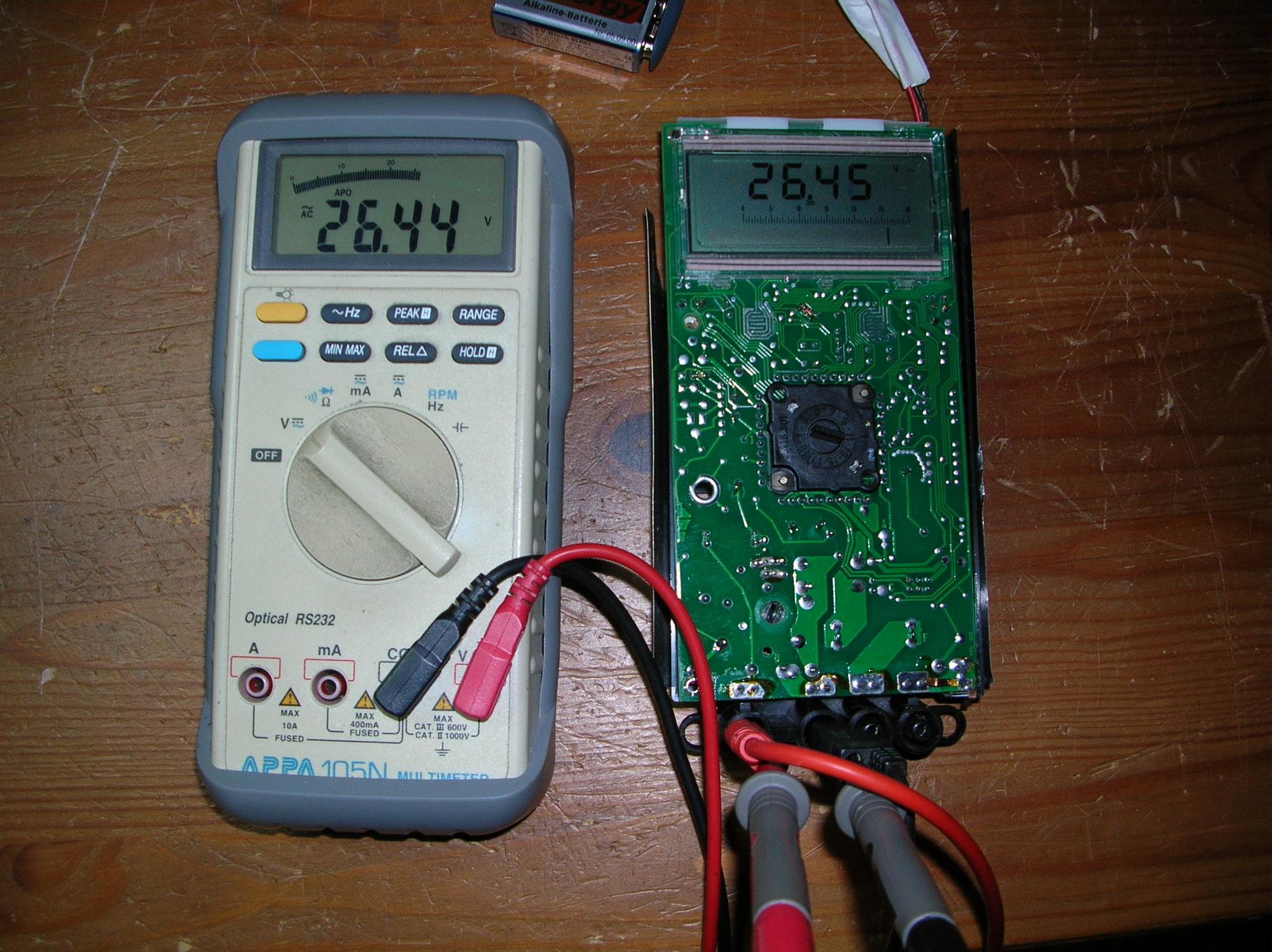

Er is toch nog iets mis met de meter:
Het AC bereik werkt niet.
Bij overschakelen van DC naar AC verandert er niets op het display.
DC-V metingen geven de juiste waarden aan.
AC-V meting geeft een waarde aan die kleiner is dan de ingevoerde waarde.
De range verspringt ook niet automatisch bij verhogen van de spanning.

Dank zij MJN heb ik nu een toestel om te vergelijken.
Mijn meter geeft in de stand AC de volgende spanningen:
MAX141: klem 32 (ext AC in):1,9 Volt
MAX141: klem 31 (ext AC out):0 Volt
De meter van MJN geeft het volgende:
MAX133: klem 32 (ext AC in):1,8 Volt
MAX133: klem 31 (ext AC out):1,7 Volt
Beide meters geven op TLC27L2C en CA3130 dezelfde spanningen:
TLC27L2C: tussen klem 7 en klem 4: AC stand: 2,2 Volt, DC stand: 0 Volt.
CA3130: tussen klem 7 en klem 4: AC stand: 6 Volt, DC stand: 0,7 Volt.
Ik zou denken dat er iets mis gaat in de MAX141?
De meter van MJN heeft een MAX133, maar de pinnummering is identiek.

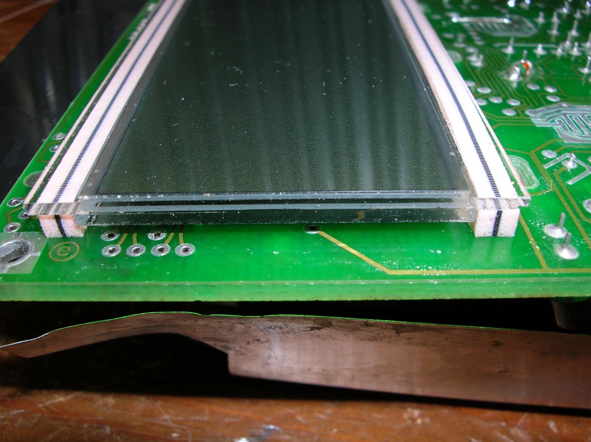

Ik kom niet echt verder dan te denken dat er nog vochtschade is onder de MAX133.
Die durf ik niet verwijderen daar de aansluitingen onder het IC zitten (weet de juiste benaming niet).
Het display heeft zebra strips aan beide zijden:
Is het mogelijk om goede display over te plaatsen, of is de kans op beschadiging te groot?
Hoe wordt dit best aangepakt?
MVG,
Luc
Met een föhn de rubber geleiding-strip wat verwarmen en dan zou die gemakkelijk los moeten komen. Daarna kun je de display verhuizen naar het exemplaar van MJN.
Die strips zitten niet gelijmd, maar ze worden met de jaren wat plakkerig. Meestal helpt schoonmaken met IPA. Meestal, want ik heb een rapport gelezen van een merk waar IPA juist voor problemen zorgde. Maar bijna iedereen doet het en ik heb verder nog nooit gehoord/gelezen dat dat fout ging.
Ja die roze/witte strip. De spatiëring is zo gemaakt dat er nooit kortsluiting tussen de contacten kan optreden. Normaal is deze geklemd tussen het 'glas' van de LCD en de contacten op de PCB.
hobby luke
Het is gelukt
De kapotte LCD kwam gemakkelijk los maar de goede bood wat meer weerstand.
Daar ik dit nog niet gedaan had, was ik er toch niet gerust op.
Maar met de nodige voorzichtigheid en veel geduld kwam de LCD toch los.
Resultaat: AC bereik werkt.
