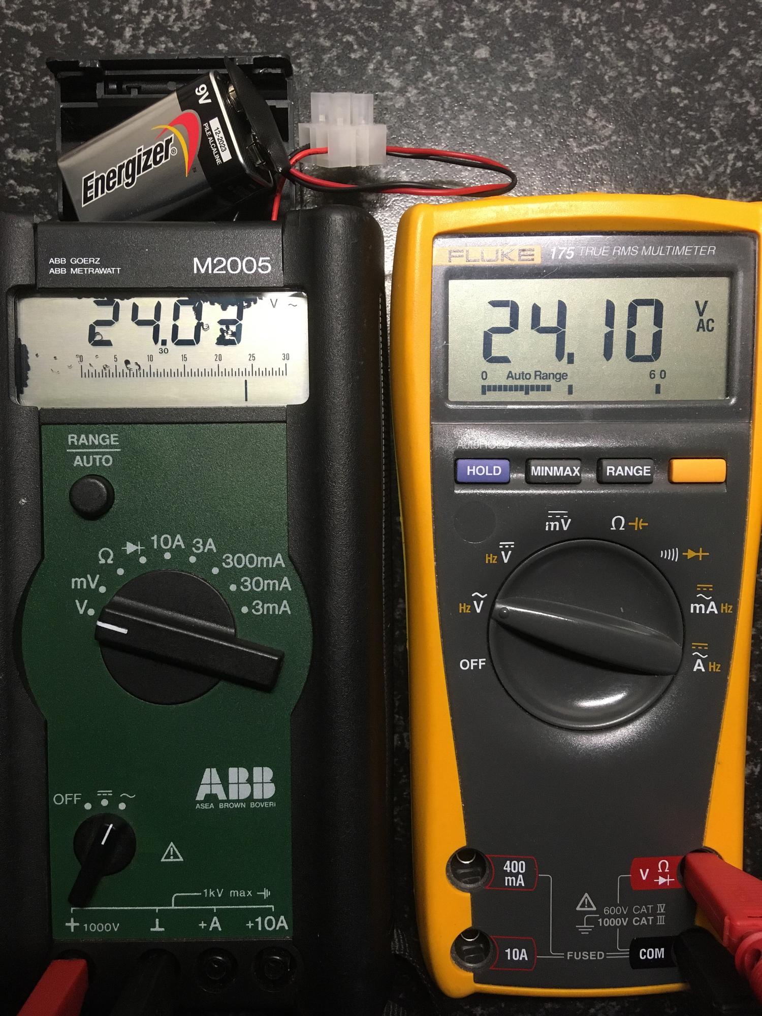

Ik heb dit toestel lang geleden als defect gekregen en nu eens geopend.
Er was wat vochtschade bij het rechtopstaand printje van de batterijvoeding, dit is verholpen. (zie volgende post voor foto's van de print).
Bij inschakelen verschijnt het volledig display:
Om dan het volgende te tonen in de stand "V":
Bij veranderen naar stand "ohm", "diodetest", "10A", verschijnt rechts boven telkens "V":
Stand Ohm:
Stand Diodetest:
Stand 10A:
Wanneer in de stand "volt" een DC-spanning van 10 volt aangelegd wordt, dan verschijnt deze waarde op het display.
Wanneer in de stand "ohm" de ingang kortgesloten wordt, dan geeft de meter "0" aan.
Iemand die een idee heeft wat de oorzaak kan zijn?

Er is toch nog iets mis met de meter:
Het AC bereik werkt niet.
Bij overschakelen van DC naar AC verandert er niets op het display.
DC-V metingen geven de juiste waarden aan.
AC-V meting geeft een waarde aan die kleiner is dan de ingevoerde waarde.
De range verspringt ook niet automatisch bij verhogen van de spanning.
Ik heb de verbindingen tussen IC MAX141 en IC D7508 nagezien: geen onderbrekingen.
In de stand DC meet ik de volgende spanningen:
MAX141: klem 32 (ext AC in):1,9 Volt
MAX141: klem 31 (ext AC out):1,85 Volt
In de stand AC zijn de spanningen als volgt:
MAX141: klem 31 (ext AC out):0 Volt
De IC's CD4066 en AD636 zijn niet aanwezig in het toestel.
Het schema heb ik op deze site gevonden:
https://www.eevblog.com/forum/testgear/avo-m2007-multimeter-(abbbbcmet…
Het toestel werd ook verkocht onder de namen AVO,ABB,BBC
Iemand een idee waar verder nog te zoeken?

hobby luke
Dank zij MJN heb ik nu een toestel om te vergelijken.
Mijn meter geeft in de stand AC de volgende spanningen:
De meter van MJN geeft het volgende:
MAX133: klem 32 (ext AC in):1,8 Volt
MAX133: klem 31 (ext AC out):1,7 Volt
Beide meters geven op TLC27L2C en CA3130 dezelfde spanningen:
TLC27L2C: tussen klem 7 en klem 4: AC stand: 2,2 Volt, DC stand: 0 Volt.
CA3130: tussen klem 7 en klem 4: AC stand: 6 Volt, DC stand: 0,7 Volt.
Ik zou denken dat er iets mis gaat in de MAX141?
De meter van MJN heeft een MAX133, maar de pinnummering is identiek.
MVG,
Luc
hobby luke
Ik kom niet echt verder dan te denken dat er nog vochtschade is onder de MAX133.
Die durf ik niet verwijderen daar de aansluitingen onder het IC zitten (weet de juiste benaming niet).
Het display heeft zebra strips aan beide zijden:
Is het mogelijk om goede display over te plaatsen, of is de kans op beschadiging te groot?
Hoe wordt dit best aangepakt?
