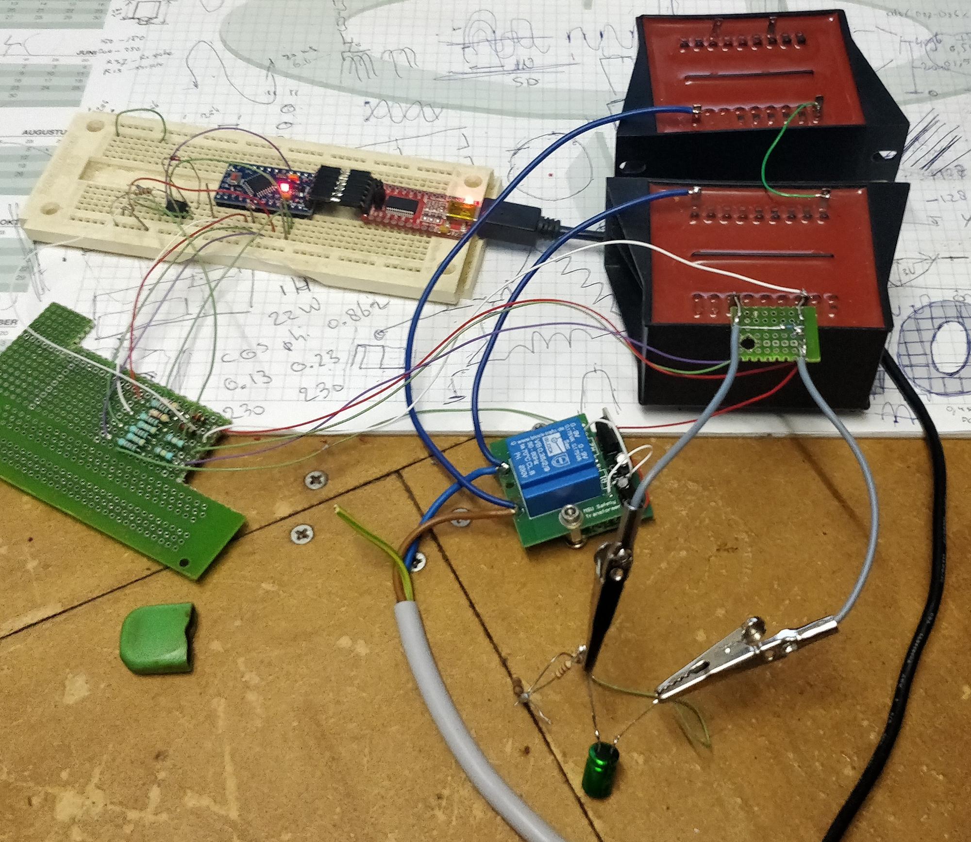

Ik ben al een tijdje op dinsdagavonden, samen met een elektronicamaatje aan het hobbyen geweest aan een digitale curve tracer. Vandaag heb ik de eerste plaatjes geproduceerd die ook de spanning correct laten zien.
Als er belangstelling voor is dan wil ik er wel een github pagina voor maken met de source code voor de arduino, het PC C++ project en het schema.
Dat schema stelt overigens niet zoveel voor. Het is een afgeleide van de octopus die ik op youtube vond.
Dat schema bestaat uit een trafo, 3 weerstanden en een voedinkje om de wisselspanning van de trafo wat op te tillen zodat ik het geheel in gelijkspanning met de adc kan meten.
Vanavond slechts de aankondiging en dan eerst slapen.
Alvast een paar plaatjes van een condensator en een 5V1 zener. Belangstelling, laat maar weten.

Zoiets is het geworden. Dit heb ik net even ingevoerd omdat ik gisteravond heb verzuimd om het schema op de flash drive te kopieren.
Zie ook de LTSpice simulatie (.asc)
SH*T, er is een foutje in het schema geslopen. R2 = 330 ohm.
De Arduino code en het programma voor Windows staan ook hieronder, de source code voor Windows en ook voor Linux ga ik op Github zetten. De Linux variant werkt momenteel niet omdat er het laatst aan de Windows variant is gewerkt.
Vragen of opmerkingen, laat maar komen.

Het viel ons op dat de netspanning geen mooie sinus is (of eigenlijk hebben we de secundaire spanning bekeken op de scoop). De toppen zijn afgeplat en dat zie je terug in de afbeelding van van de condensator. Dat is geen mooie ovaal.
Wat zou daarvan de oorzaak kunnen zijn? Is dat het gevolg van al die ledverlichting die we tegenwoordig hebben?

Nog een paar dingen die op de planning staan.
Ik zou de 3 weerstanden die van het octopus schema zijn overgenomen nog willen aanpassen. Nu is er een vrij lage meetspanning beschikbaar. Hoewel wij een 18V trafo gebruiken is er geen 18V*Wortel(2) beschikbaar als meetspanning. Zenerdiodes doormeten tot 22V zou wel leuk zijn maar zit er nu niet in. Het mooist zou een meerstandenschakelaar zijn met een aantal meetbereiken.
Verder hebben wij al een nuldoorgangsdetectie ingebouwd om de sinus vanaf (ongeveer) 0 graden te kunnen tonen. Die staat nu niet in het schema getekend, oeps!
Om de Arduino code toch werkend te krijgen, even de constante DEBUGGING op 1 zetten.
Nu is er een open stukje te zien in de lijn bij de condensator. De sketch meet nu 48 samples om de 420 us. Kan dat stukje tussen de laatste 360 graden meting en de eerste 0 graden meting dicht getekend worden voor alle componenten?
Of krijgen we dan, bij een diodemeting, zo'n lijn te zien:
@rbeckers, Inderdaad wij hebben ook al overwogen om dmv. PWM een sinus op een trafo te zetten maar we hebben geen van beiden een 1:1 trafo liggen. Toch zou het ook wel leuk zijn om dan andere meetfrequenties dan 50Hz toe te kunnen passen.

Gisteravond even een test gedaan met 2 gelijke trafo's primair in serie. (om te zien of verzadiging de vervorming veroorzaakt)
De afgeplatte toppen zijn verdwenen maar qua vorm is de sinus niet mooier geworden. Dat laat zich echter niet zien in de afbeelding van de curve tracer.
Secundair maar 1 trafo gebruikt, mogelijk dat daardoor de sinus vervormde. Dit is niet mijn vakgebied, jullie mogen het zeggen

Die afgeplatte toppen waren er al voordat led verlichting zijn intrede deed, Dat komt voornamelijk door het gebruik van geschakelde voedingen waarbij de interne buffer condensator alleen opgeladen word op de toppen van de sinus. Daarom moeten nu alle apparaten van 250W of meet met een geschakelde voeding een actieve pfc hebben. Power factor corretion dus.
Die vervorming zit er al ruim 50 jaar in het net, sinds de eerste geschakelde voedingen zijn intrede deden. Maar wel een zinvolle test want je zou ook een dubbele vervorming kunnen hebben zonder dat je het weet, die van de trafo + het net.

ter info. dat was ook al zo voor de voeding een schakelvoeding werd. Het afplatten gebeurd door de brug en bufferelco. Of daarna een lineair belasting hangt of een schakelende voeding doet er niet meer toe.

Ik kan nu serieus verder met de code. Zonder dat ik de hardware bij de hand had was het lastig om de schaal juist weer te geven. Ik heb dit vanmiddag in elkaar gesoldeerd en zojuist getest. Met de multimeter meet ik 2.5V over de probe aansluitingen. De 10V die het PC programma aangeeft is hardcoded in het programma gezet.
