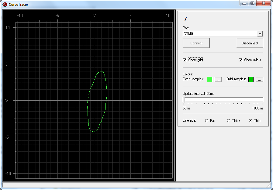

Ik ben al een tijdje op dinsdagavonden, samen met een elektronicamaatje aan het hobbyen geweest aan een digitale curve tracer. Vandaag heb ik de eerste plaatjes geproduceerd die ook de spanning correct laten zien.
Als er belangstelling voor is dan wil ik er wel een github pagina voor maken met de source code voor de arduino, het PC C++ project en het schema.
Dat schema stelt overigens niet zoveel voor. Het is een afgeleide van de octopus die ik op youtube vond.
Dat schema bestaat uit een trafo, 3 weerstanden en een voedinkje om de wisselspanning van de trafo wat op te tillen zodat ik het geheel in gelijkspanning met de adc kan meten.
Vanavond slechts de aankondiging en dan eerst slapen.
Alvast een paar plaatjes van een condensator en een 5V1 zener. Belangstelling, laat maar weten.

Nu is er een open stukje te zien in de lijn bij de condensator. De sketch meet nu 48 samples om de 420 us. Kan dat stukje tussen de laatste 360 graden meting en de eerste 0 graden meting dicht getekend worden voor alle componenten?
Of krijgen we dan, bij een diodemeting, zo'n lijn te zien:

De afgeplatte toppen zijn verdwenen maar qua vorm is de sinus niet mooier geworden. Dat laat zich echter niet zien in de afbeelding van de curve tracer.
Secundair maar 1 trafo gebruikt, mogelijk dat daardoor de sinus vervormde. Dit is niet mijn vakgebied, jullie mogen het zeggen :-)
Ik heb een begin gemaakt met een github pagina. De source code is nu beschikbaar: https://github.com/HenniePeters/CurveTracer
Er doet zich nog een ander probleem voor dat ik niet kan verklaren. Het midden van de sinus laat zich niet goed bepalen. Ik had verwacht dat ik door die extra gelijkspanningsvoeding de digitale meetwaarde weer zou kunnen omrekenen naar een wisselspanning. Als je goed kijkt in de simulatie dan zie je dat die gelijkspanning iets boven het midden van de wisselspanning ligt. Ik weet niet waardoor dit wordt veroorzaakt.
Het curve tracer plaatje is daardoor iets rechts van het midden afgebeeld.
EDIT: in de simulatie de 82k/4k7 spanningsdelers vervangen door 820k/47k. Dan ziet het er iets beter uit.

Eergisteren kreeg ik een wiskundige op bezoek. Hij werd helemaal enthousiast toen hij mijn curve tracer zag liggen en ik hem vertelde waar ik mee bezig was. Hij zegt daar kan ik aan rekenen.
Vandaag kreeg ik zijn uitwerking op 3 kantjes A4. Zie hieronder in de bijlage de berekening voor de condensator. Volgens zijn berekening zou een condensator van 2 uF een mooie ronde cirkel tonen.
Tot zijn grote schrik kreeg hij iets heel anders te zien. Life is a bitch :-)
Of ik even het volledige schema wilde opsturen.
Ik ben benieuwd of hij ook de "sinus" kan uitrekenen die bij dat plaatje hoort. Misschien horen we het morgen >:)
Ik heb het al gemeten.
