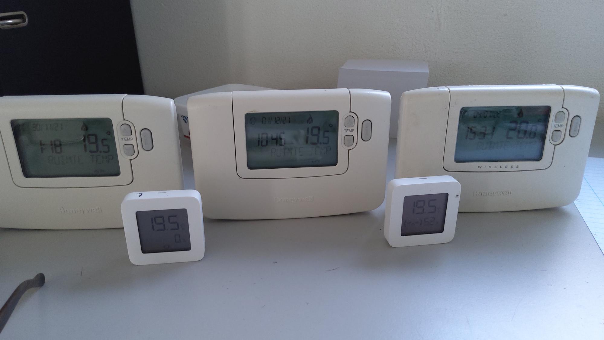

Denk dat ik weet waarom er soms verschil in zit ...
Alle 5 de thermometerjes die je in de bovenstaande foto ziet zijn voorzien van batterijtjes voor de stroomvoorziening.
De Xiaomi vindt ik zeer betrouwbaar maar vanmorgen had 1 van de 2 die je op de foto ziet 0.5°C hogere temperatuur.
Nu bleek dat de batterij vrijwel leeg was.
Nieuwe erin en na 10min vrijwel weer gelijk.
De met de lege batterij gaf hoger aan ... wat dan weer niet logisch lijkt (?)

Alle 5 staan ze direct naast elkaar.
Beter kan je niet vergelijken ... lijkt mij.

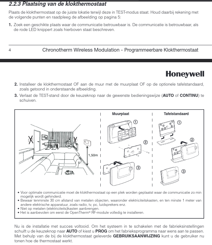

Een thermostaat hoort aan de muur te zitten op een hoogte tussen 1,5 en 1,8 meter vanaf de vloer. Er moet voldoende verticale luchtcirculatie zijn om de ruimte temperatuur te meten. Op de tafel is deze verticale circulatie niet mogelijk. Er klopt dus helemaal niets van jouw vergelijkende meting.

Die 5 op de foto wijzen toch ook allemaal hetzelfde aan? (ondanks dat ze op de tafel staan)
Dat er eentje 20.0 aangeeft i.p.v. 19.5 zegt niets: verschil kan 0.1 graad zijn, want de thermostaat rondt af op een halve graad.

Maar je verwacht van de niet goed geplaatste kamerthermostaten dat ze hetzelfde aangeven als niet gekalibreerde temperatuurmeters waarvan je de exacte afwijking niet kent. En zoals Arco al zegt, de kamerthermostaten ronden af op 0,5 graad.

Die foto is geplaatst om jullie te laten zien dat als ik de achterkanten er af haal de waardes naar elkaar kruipen.

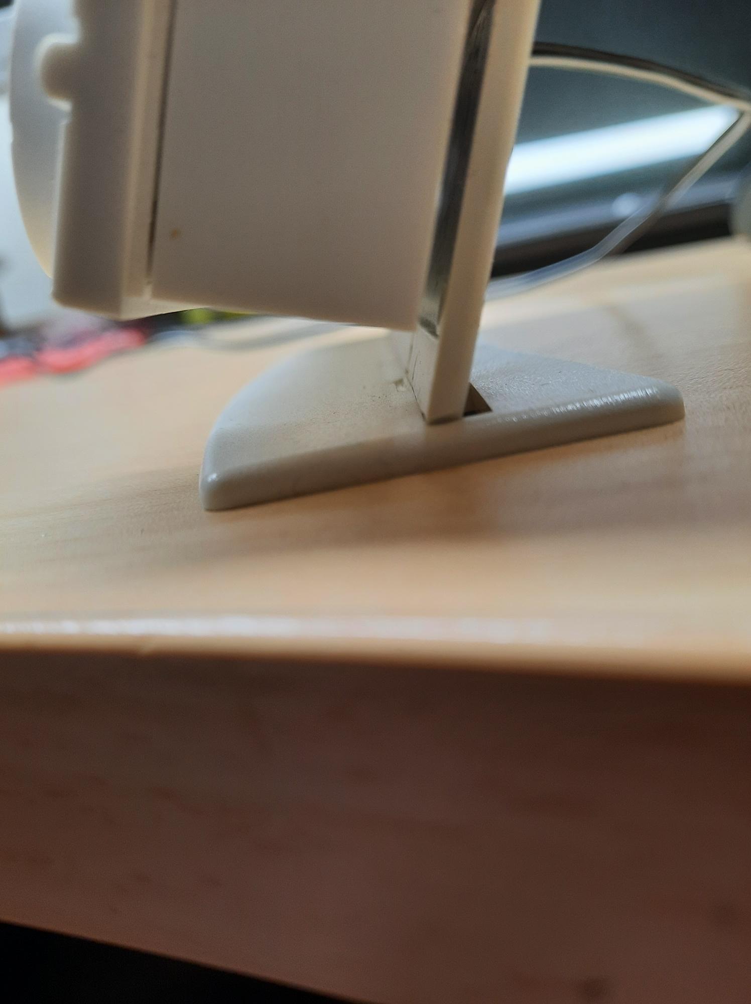

Ik mis op de foto 3 tafelstandaards. De tafelstandaard zorgd er voor dat de onderkant van de thermostaat vrij is en er lucht kan circuleren door de thermostaat. Welk deel van de installatiehandleiding snap je niet, het plaatje of de tekst?
Op de foto kun je zien dat er ruimte onder de thermostaat hoort te zitten.
