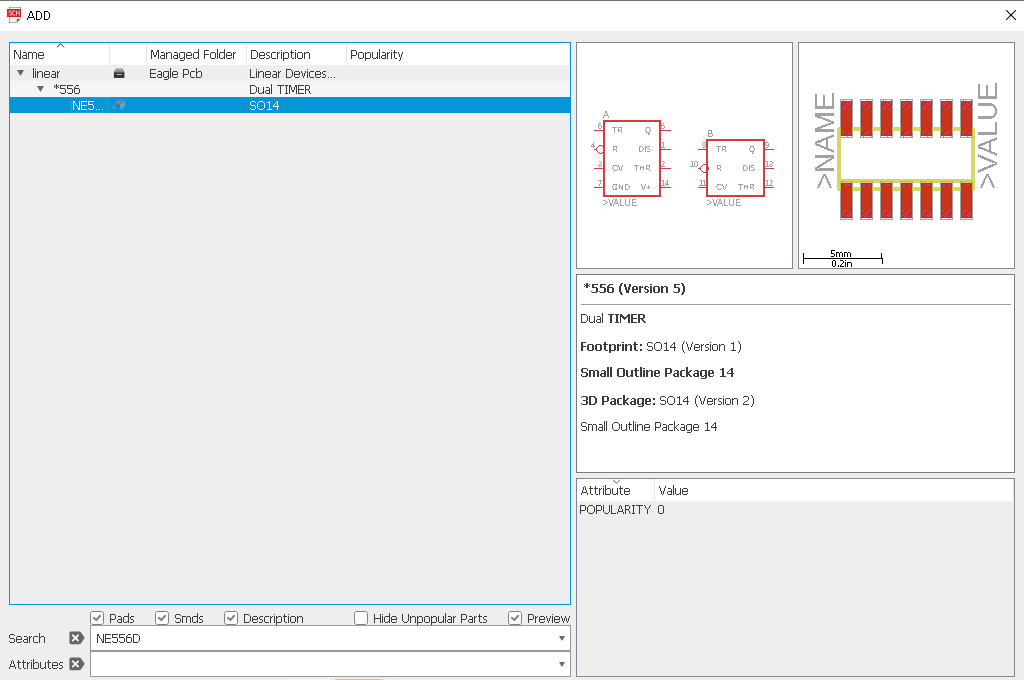

ik ben momenteel bezig met een project dat ik op eagle moet maken.
Maar ik begrijp niet waar er meer dan de helft van de componenten die ik heb gewoon niet op eagle zijn library zitten.

Even het schema bekeken en zowat alle onderdelen zitten gewoon in eagle. Het enige wat er niet zal inzitten is je wire loop. De rest zijn zowat standaard componenten.
Een tip: voor de elco's zoek op cpol*

Een paar minuten gezocht in eagle al deze screenshots zijn gemaakt op 4 minuten:
1N4004 is bouwgelijk aan 1N4001
Allemaal elco's.
NE556
BC168
7806 in zijn verschillende vormen.
De librarie waarin je ze kan vinden staat er bij. Uiteraard wel het pad aanpassen.

Tot nu toe heb ik dit
Maar voor de NE556 zie ik dat ik de pin 10 , 12 niet te zien krijg?
weet u mischien hoe ik die kan vinden.
want bij de library foto zie ik dat die er wel daar is.
zijn dat de voedings pins? Meestal "invoke". Ik heb hem deze week nog gebruikt maar kan hem vandaag niet vinden. Hij zou in het menu links moeten zitten.
Je hebt IC1a en IC1b: beide hebben verschillende pinnen die je bij de andere niet ziet...
Goede vraag die je aan TS stelt: wat is de functie van de missende pinnen?
Als ik naar het schema'tje van TS kijk zijn er meer pinnen die "missen". Specifiek pin 8 t/m 13.
Pak het plaatje van een NE556 er bij en wat valt je op over die pinnen?
https://upload.wikimedia.org/wikipedia/commons/thumb/d/d8/NE556_pennen.svg/220px-NE556_pennen.svg.png
Hint: een 556 is een dubbele 555 samen in een huisje.
edit: Arco kwam inmiddels tussendoor met een soortgelijke hint

Degene met de 566d zie heb krijg ik maar dit weten jullie mischien waar ik die andere 'verdwene' pinnen kan terugvinden?
