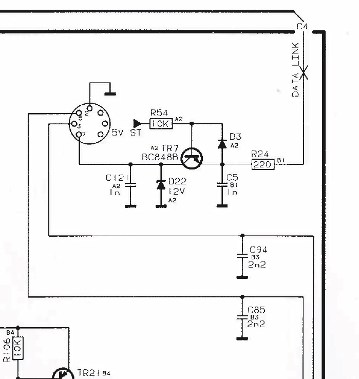

Roland11
Ook met de chip van @hendrikw (hartelijk dank voor het toezenden!) deed de Beomaster nog steeds niets...
Daarom "plan B" uitgevoerd, dat wel zeggen de digitale uitgang gebruiken en daar een los D/A converterkastje op.
De "DATA LINK" draad (daar zou wat intelligente communicatie mee plaatsvinden tussen versterker (afstandsbediening) en CD-speler) heb ik maar doorgeknipt. En de uitgang van het kastje op de DIN plug aangesloten.
Er kan weer muziek geluisterd worden!
