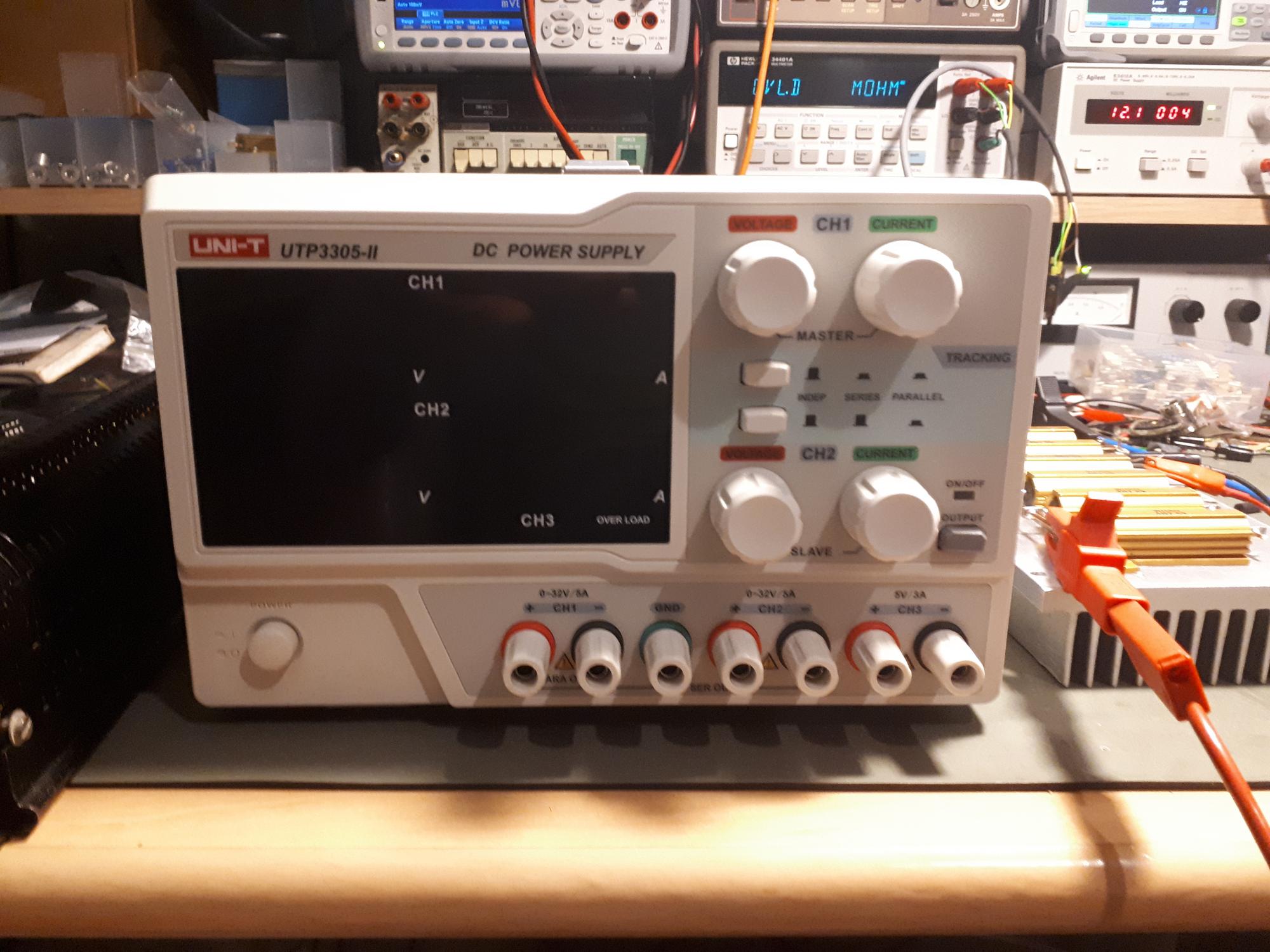

Het vooraanzicht van de voeding.
De instellingen worden gedaan d.m.v. 10 slagen potmeters. Wat ik eigenlijk wel een verplicht vind.

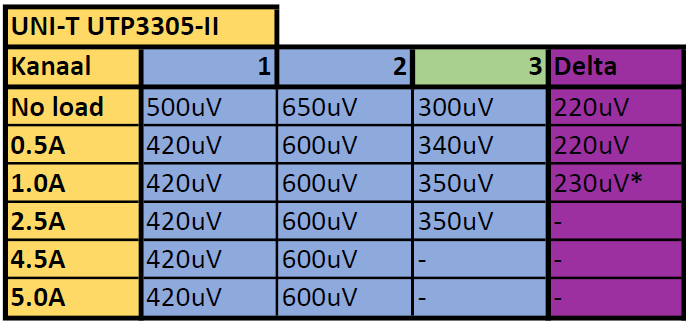

Meting 1:
Dan nu over naar de metingen. de eerste meting die ik heb gedaan aan de voeding was een ruismeting. In onderstaand tabel zie je de resultaten.
Kanaal 3 is 5V, de rest is allemaal belast op 24V.
De 1A meting van de Delta is gemeten met 900mA belasting.

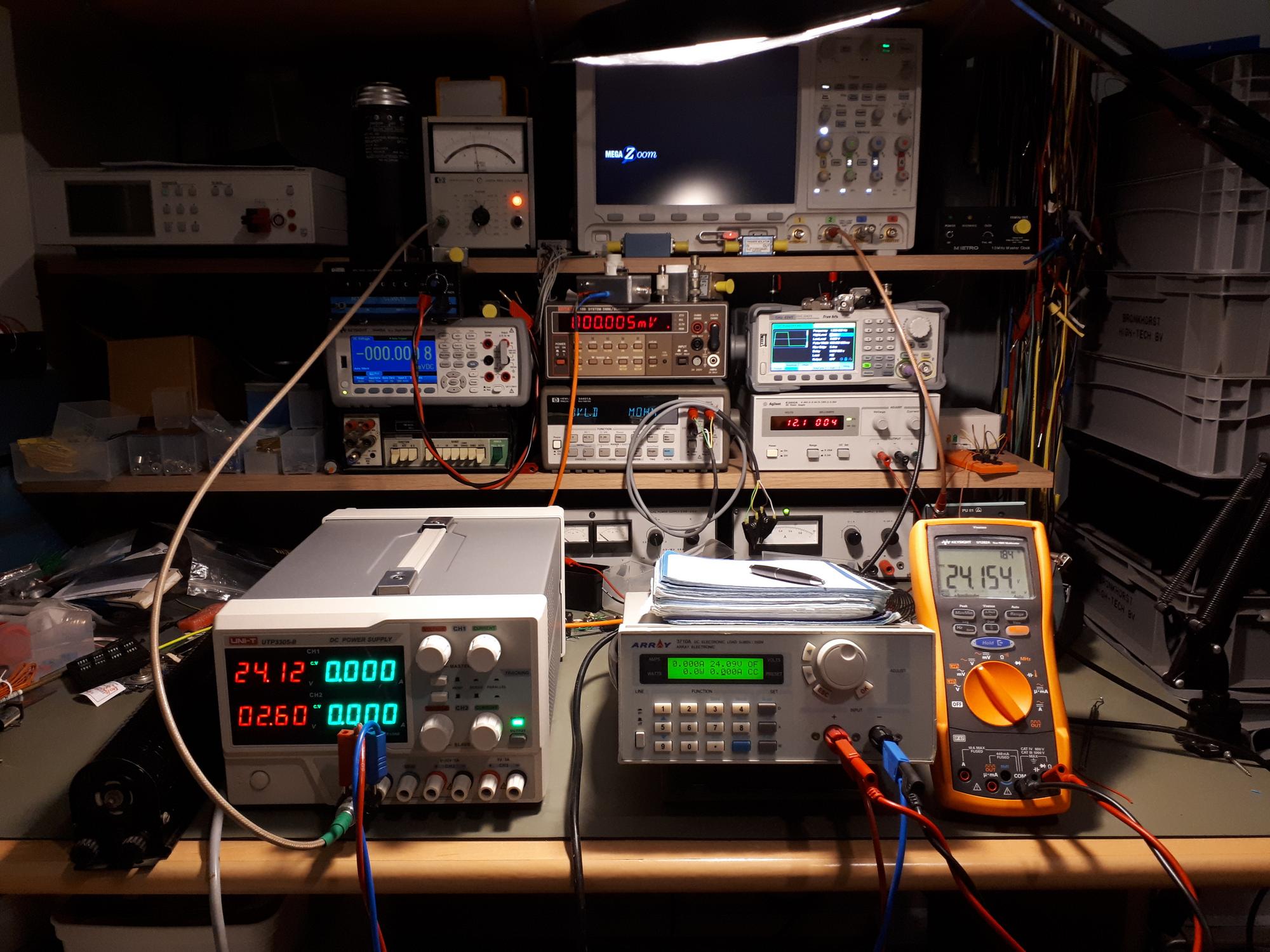

De gebruikte meetopstelling. Met op linksvoor de voeding onder test, daarnaast een Array 3710A active load en dan de U1282A.
Op de achtergrond staat mijn vertrouwde 3400A van HP.
De voeding heb ik onder verschillende belasting niveaus gemeten, met daarnaast ook een Delta 30V 1A als een vergelijking met een van mijn betere voedingen.

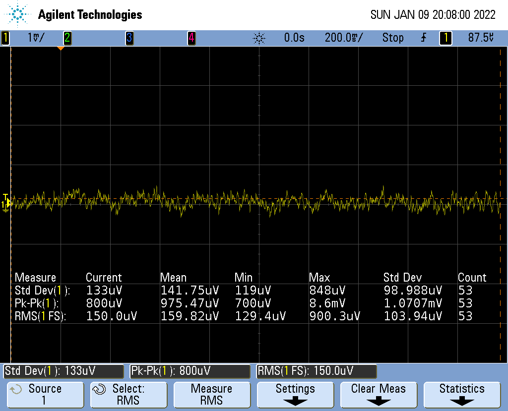

Dit is het scoop beeld van kanaal 1. Weet alleen even niet meer onder welke belasting..
Deze ruis meting is gedaan zonder enige filter dus eigenlijk met het raam open. Dus ik ga denk ik de meting nog eens herhalen met een passief filter in de meting.

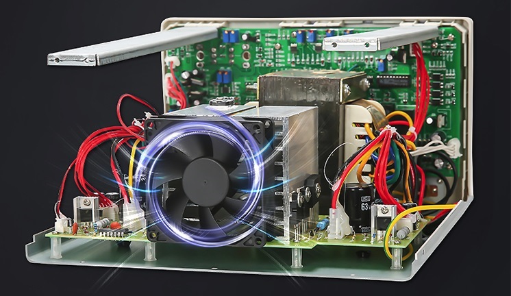

Wat ik van de foto van de binnenkant kan zien is de constructie van de UTP3305-II niet het meest degelijk en is er ook geen ringkern trafo gebruikt.
Dat kan ik niet goed zien. Wel is er erg weinig koelprofiel zodat de ventilator eigenlijk bijna altijd zal draaien en een voeding met ventilator is voor mij een dikke NO NO.

Dankje Flash voor het toevoegen van de foto.
Het formaat van het koelprofiel valt mij wel wat tegen, maar weet nu eigenlijk niet meer of de voeding nu direct begint met blazen of na een moment. Dat zal ik nog even testen.

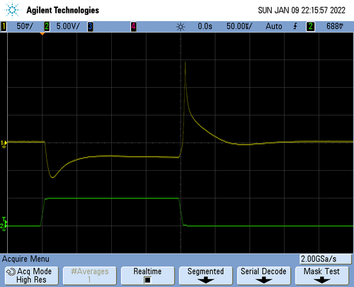

Meting 2
De uitgangsspanningsfluctuatie van de voeding bij 10-90% belasting. Dus 0.5A - 5.0A.

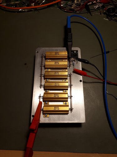

Het gebruikte gereedschap:
Een van de dingen die ik heb gebruikt is een zelfgemaakte schakelbare dummyload.
Heb 3x 2x 4.7Ω parallel, dat maakt een samengestelde weerstand van 7.05Ω,de weerstanden zijn verbonden door stukjes gestript 2.5mm2 aardedraad. Daar aan vast zit een IRFP350, dat een N-channel MOSFET is.

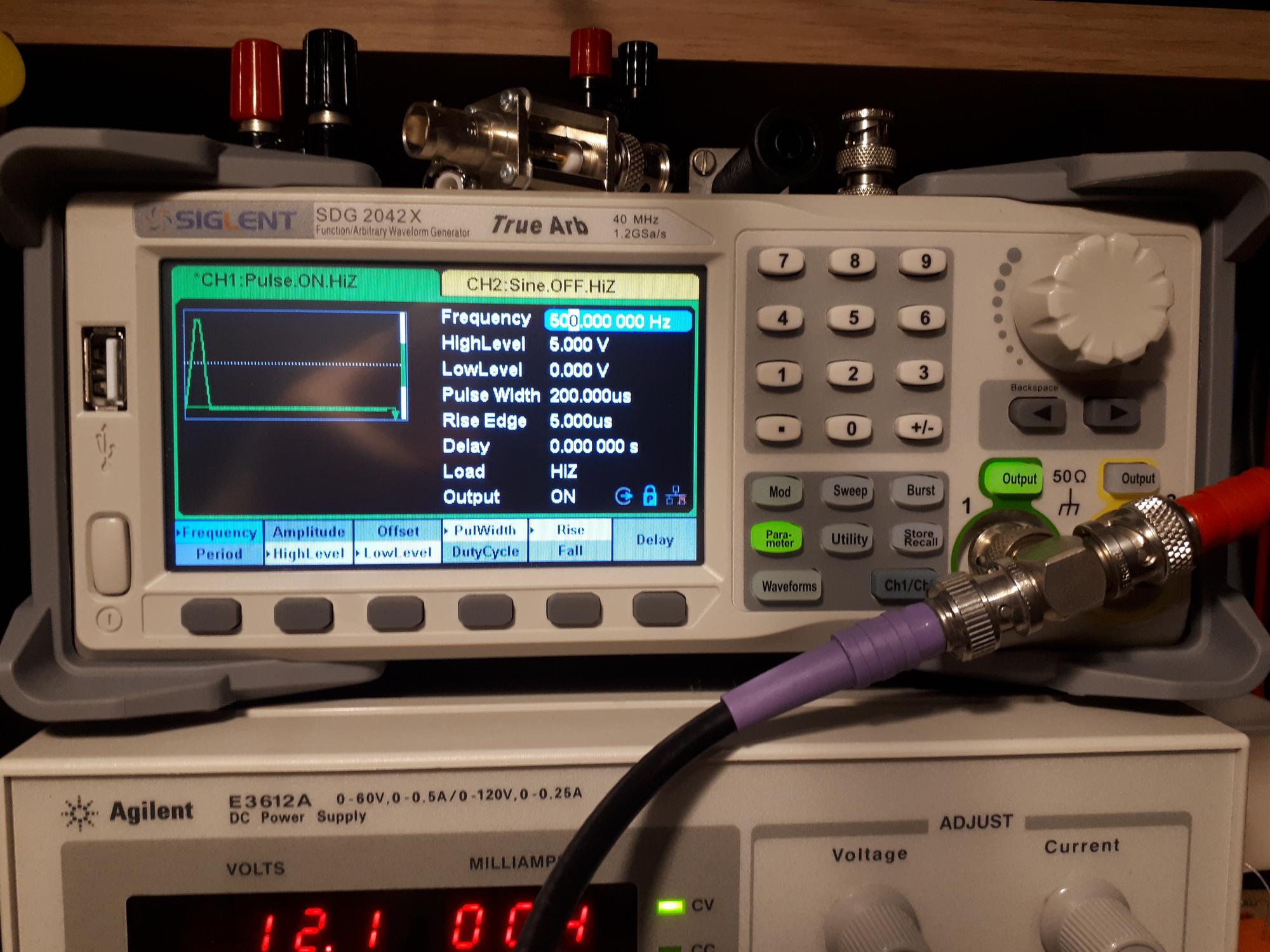

Deze mosfet wordt via een weerstand aangestuurd door mijn SDG2042X generator.
Dit is hoe mijn generator was ingesteld.
Freq: 500Hz
Puls van 5V
breedte van de puls 200uS, met 5uS flanken.
Naast deze materialen heb ik ook nog twee dummy weerstanden gebruikt van 100Ω per stuk, een zelfgemaakte en een van Bleeker.

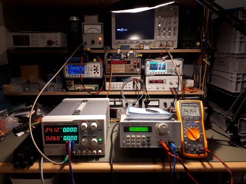

De opstelling:
Op de voeding is hier 24V ingesteld, de uiteindelijke testvoltage was ingesteld op 28V.
Aan de voeding zit via een banaan->BNC de scope aangesloten, in de banaan aansluiting zitten de dummyload's aangesloten, zoals te zien is staat het haaks op elkaar. dit vanwege de koppeling tussen de twee. De twee 100Ω weerstanden zijn parallel aan elkaar aangesloten dus een gezamenlijke weerstand van 50Ω. Dus 28V/50=0,56A Dus de voeding ziet een vaste load van 560mA, dat iets meer is dan de beoogde 10%.
De schakelbare load is 28/7.05=3.97A De beide belastingen bij elkaar opgeteld is 4.53A. Wat neer komt op praktisch de beoogde 90%.
Dit is het corresponderende scopeplaatje van de meetopstelling.
De geleverde spanning van de voeding is zoals gezegd 28V en er wordt geschakeld tussen een belasting van 0.56A en 4.53A.
De groene lijn is de puls die de Mosfet bekrachtigd. De gele lijn is wat de uitgangsspanning doet bij de belasting. Zoals te zien is kakt de spanning even 60mV in bij inschakeling en heeft hij een overshoot van bijna 150mV t.o.v. de "normale" lijn bij uitschakeling van de extra belasting.

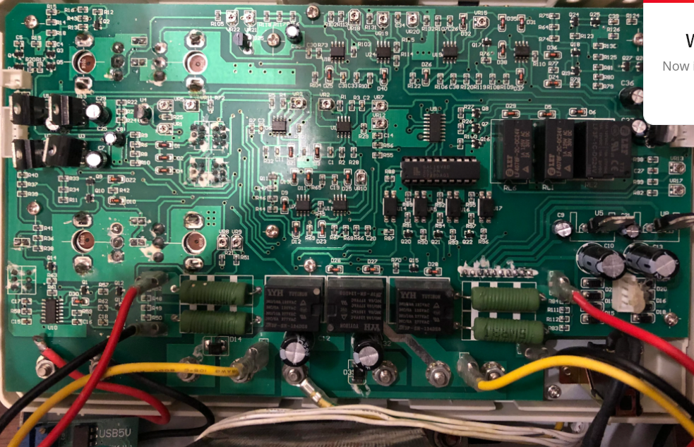

is dat ik hem niet open mag maken om te kijken hoe hij er intern uitziet...
Op Reddit staat een plaatje van de PCB. That's All....

Leuke meting, omdat hij veel van het dynamisch gedrag van een voeding laat zien.
Jouw resultaat is vrij standaard voor een fatsoenlijke voeding: die overshoots is wat je kunt verwachten, de voeding regelt redelijk snel bij, en hij raakt niet van slag.
Uit je scope plaatje kun je ook afleiden dat de uitgangsspanning door de extra stroom van 3,97A ong. 25mV inzakt. Die 25mV valt over de Ri van de voeding.
Die inwendige weerstand kun je dus ook uitrekenen
(Een deel van die 25mV zou nog kunnen vallen over je banaan meet constructie. Dat valt nog te verbeteren door b.v. die spanning te meten met vorkjes die je "achterop" de bananen bussen vast klemt.
Dan meet je de spanningsval over je banaanstekkers niet meer mee. Maar met goede banaanstekkers zal het verschil vrij klein zijn)
Op 21 januari 2022 19:21:15 schreef RAAF12:
Op Reddit staat een plaatje van de PCB. That's All....[bijlage]
De UTP3305 in het typenummer wekt de associatie op met 2N3055, betrouwbaar en goed, bij anderen misschien ouwe troep?
Dat is de PCB van de UTP3305 en niet van de UTP3305-II. zie: https://www.uni-trend.com/html/product/gongye/thi/UTP3300_Series/UTP33…
Die van Haasje93 is het andere (nieuwere) model.

Dank voor de link naar de foto Raaf, alhoewel dit een ouder model is denk ik wel dat het enigsinds vergelijkbaar is.

Daar had ik niet aan gedacht, dus volgens de berekening zou het dan zijn 0,025V/3,97A=0,0063Ω Dus de inwendige weerstand is 6,3mΩ
Helaas heb ik niet van die vorkjes, maar de meting dit weekend nog eens herhalen en nog extra de contacten met IPA schoonmaken, zodat er nog iets meer zekerheid is.

Ik ben gisteren weer even aan het meten geweest aan de voeding. heb in mijn eerste post een tabel laten zien over de noise levels. deze metingen heb ik gisteren dus even herhaald, met een 10Hz 2ND order LPF. De resultaten waren als volgt, bij kanaal 1 en 2 was de noise eigenlijk allemaal onder de 100uV. Bij kanaal 3 en de Delta 30V voeding bleef het allemaal onder de 25uV (geschat)
