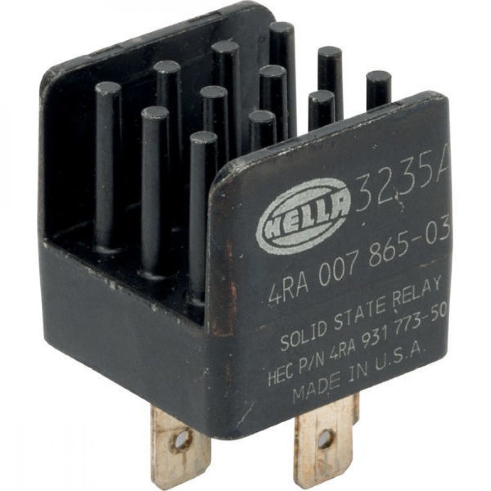

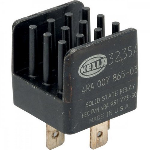

Heb even voor je gekeken maar die solidstate auto relais bestaan wel.
https://www.techniekwebshop.nl/hella-relais-solid-state-12v-18a-4ra007…
Uiteraard even groot en lomp.
