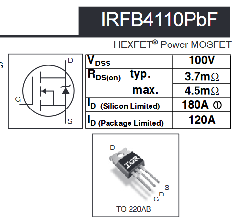

Op 30 januari 2022 20:11:54 schreef Bukkum:
Wat ik nog niet goed begrijp bij een Mosfet in b.v. een TO-220 behuizing zijn de enorme schakelstromen in verhouding tot de aansluitpinnen. Als ik dit zo snel berekenen kom je bij 30A al snel boven de 100°C uit. Bij 50A 300°C, dat moet je toch niet willen, dan heb je een ontstekingsbron gecreëerd.
Die getallen zijn voor mij ook een beetje uit de lucht gegrepen, je kunt meestal wel 50A door een MOSFET pootje jagen, al moet je dan al opletten met de lengte en de bevestigingswijze. Veel TO-220 MOSFETs hebben een 'bond wire limit' van 75A, sommige meer. De IRFB4110 geeft bijvoorbeeld een waarde van 120A:
Het lijkt me voornamelijk lastig om dat op een enigszins elegante wijze aan te sluiten op een PCB of busbar, want dat gaat denk ik tegenvallen. Solderen op een busbar is bij mij nooit heel mooi geworden.

Ik heb met een PCB tool een spoor van 0.5x1.5mm gemaakt, wanneer hier 50A doorheen gaat kom ik uit op 300°.
Ach op die manier. Goed voor de PCB berekening maar op component niveau moet je gewoon op de datasheet van de fabrikant afgaan. Voor SMD componenten staat dan ook vaak hoeveel vermogen hij direct mag of dat je bv 6cm2 koper moet hebben on de fet van warmte afvoer.
Met als kant tekening dat een PCB de warmte meer isoleert en een pootje van een fet warmte aan de lucht kwijt kan. Lengte speelt ook een rol.
Als ik het vanuit de NEN1010 als koperdraad bekijk dan 0,5 x 1,5mm is 0,75mm2 en als die afzeker op 50A mag dat nog met een lengte van ca 15 meter. Waarbij de NEN1010 uitgaat dat de isolatie van PVC is en de draad maximaal 70 graden mag worden.
Wel eens een DIE shot gezien van 3 fase IGBT module voor 1200V 1600A. Dat zijn toch heel veel stevige bondwires, het leekt wel 0,8mm lasdraad
