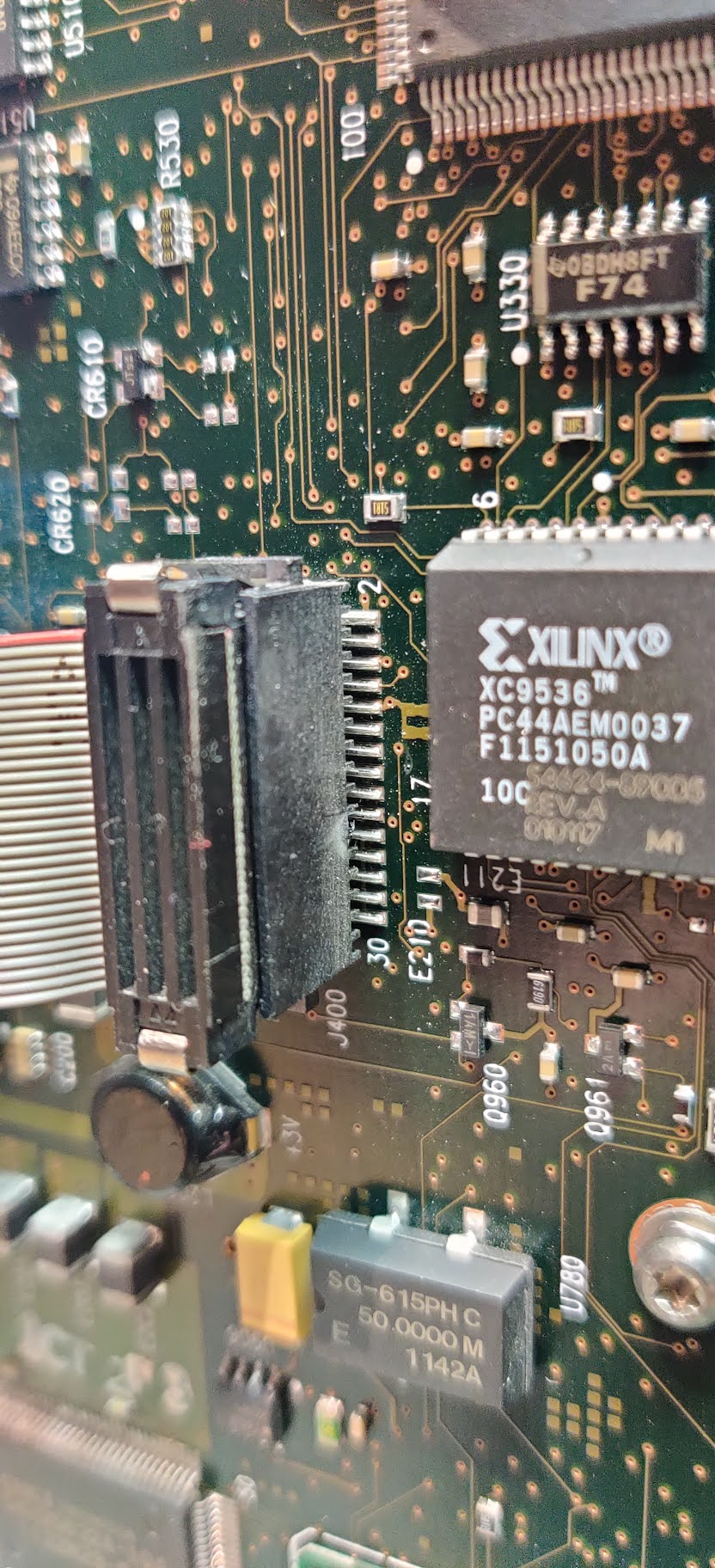

Gelet op de manier van aansluiten lijkt mij een TVS wel erg onwaarschijnlijk, mijn geld staat op een dubbele diode.
In de 4-pens SMD componenten met opdruk A1 heb ik de volgende lijst:
waarin alleen de 1SS382 of de 1SS272 kandidaten zijn...
Even doormeten op diodestand vertelt je hoe en wat, er zitten er meer op ter vergelijking.
MAAR... als die diode stuk zou zijn, werken er meer toetsen niet.
Dus blijft over:
  1. haarscheur in de PCB
  2. slechte soldering van pin 20
  3. kabelbreuk in de verbinding
  4. software

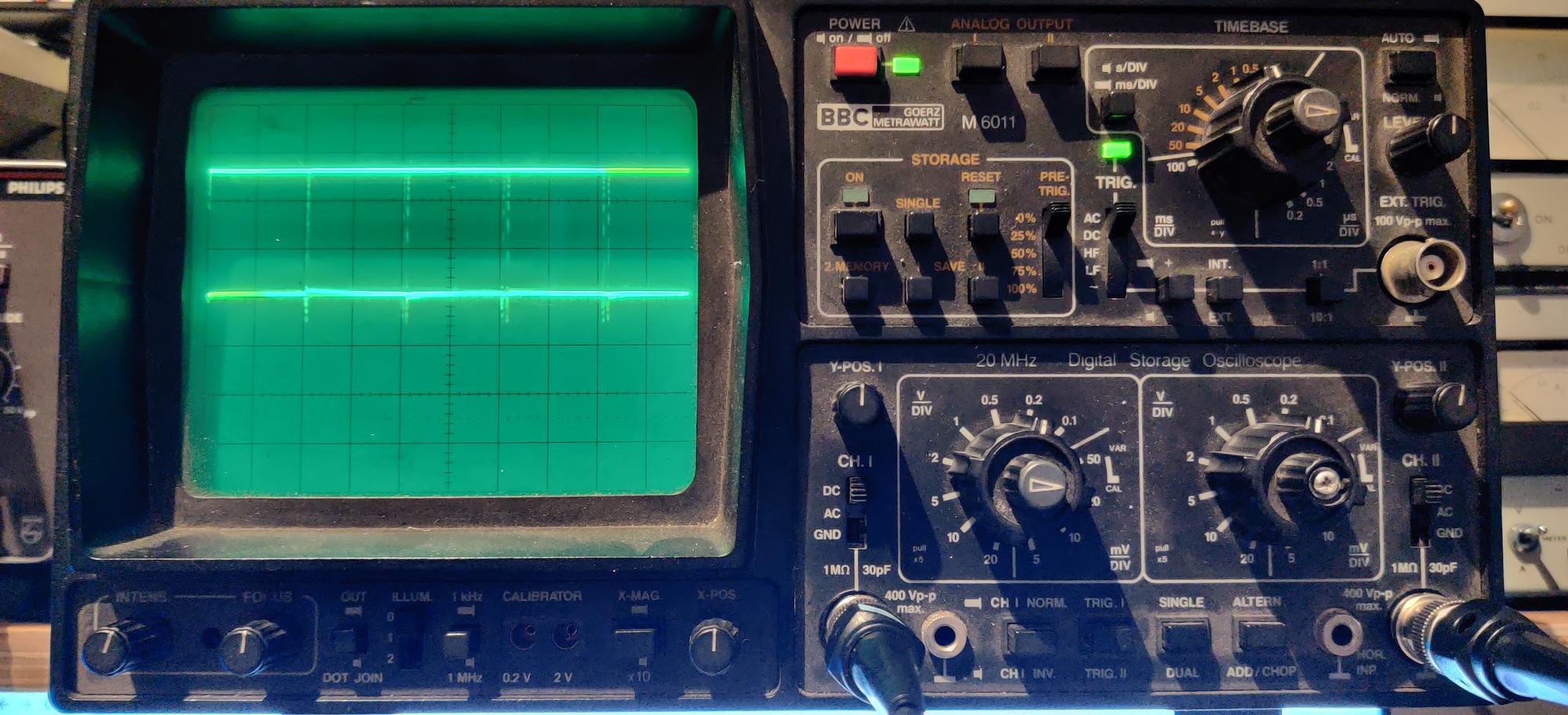

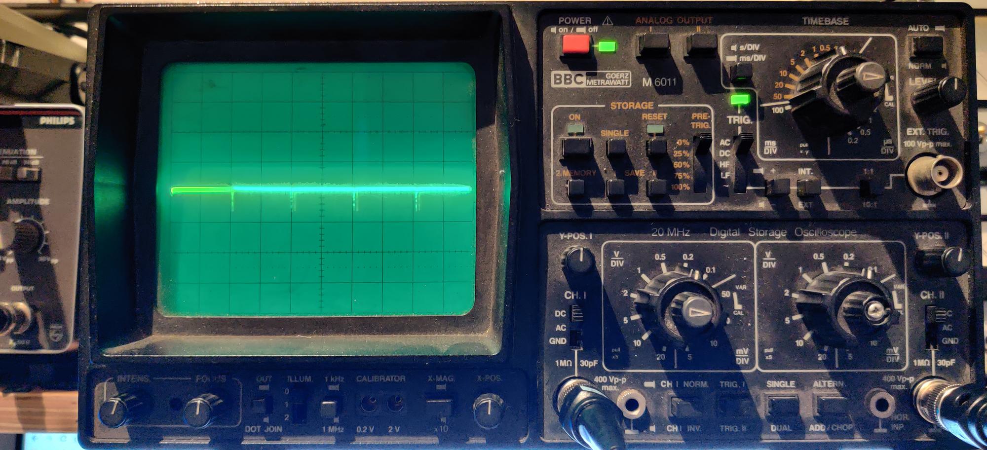

zoals reeds eerder vermeld, al die toesten worden serieël gescand. Dus iedere toets krijgt om de X-tijd even spanning en geeft die al dan niet door op de matrix.
Op alle andere toestsen meet je een kortstondige puls, behalve deze.
Bram gaf de tip om dat even beter te bekijken via diff probe opset, geloof niet dat dit gebeurd is?
ik doe het anders, met signal tracer kan je de scanpulsen makkelijk hoorbaar maken..
als ik naar de allereerste foto van dit topic kijk dan lijkt het me dat er wat doorloopt tussen het contactrooster van de knop. een slimme besturingssoftware detecteert dat dan bij het opstarten, ..hey die knop blijft ingedrukt, laat ons hem overslaan anders kunnen we niet verder.
Is maar een idee.
Even wat zaken op een rijtje..
- Betreft de CR1, ja ik was daar inderdaad over begonnen. Maar niet met de intentie of het vermoeden dat deze stuk zou zijn. Maar meer uit interesse wat dit voor component was in deze opstelling. Kon het niet thuisbrengen. Vandaar de vraag, maar het probleem zou hier niet mee opgelost zijn.
- De foto die ik als eerste gepost heb, is een voorbeeld van het internet. Was puur om aan te geven wat voor soort "knop" er gebruikt wordt. Dus de eerste foto is niet van het apparaat. Excuses voor de verwarring.
- Ik heb wel zeker de tip van Bram geprobeerd. Maar ik kreeg (voor mij) geen duidelijke informatie tevoorschijn op de scope. Was ook getest op de scope waar de functietoets niet op werkte.
Doordat dit toen niet goed lukte, heb ik mijn tijd gebruikt om uit te zoeken hoe de sporen richting de connector lopen. In de hoop daar iets zinnigs uit te krijgen. Maar vanavond wil ik nog een keer proberen om de diff probe opstelling te gebruiken op een externe scope. Het klopt toch dat ik een spanningsverschil over de druktoets moet meten?
Zojuist de meting gedaan. Hieronder de resultaten. Ik mis volgens mij een 5V DC offset bij de druktoets die niet functioneert.
Werkende toets:
Niet werkende toets:
Moet toch wel te volgen zijn waar die 5v vandaan komt?

Yes probleem opgelost. :)
Probleem zat in de soldering van pin 20 op de mainprint.
Soldering leek in eerste instantie goed, maar toen ik ging meten, mat ik tegen de connector niet de 5V, maar aan het einde van de pin had ik wel 5V. Na een aantal keer met de probe op de pin gedrukt te hebben, had ik wel over de gehele pin 5V. Vanaf dat moment werkte de knop wel. Vervolgens de pin weer van soldeertin voorzien en nu lijkt alles weer te werken. Dank voor alle hulp.

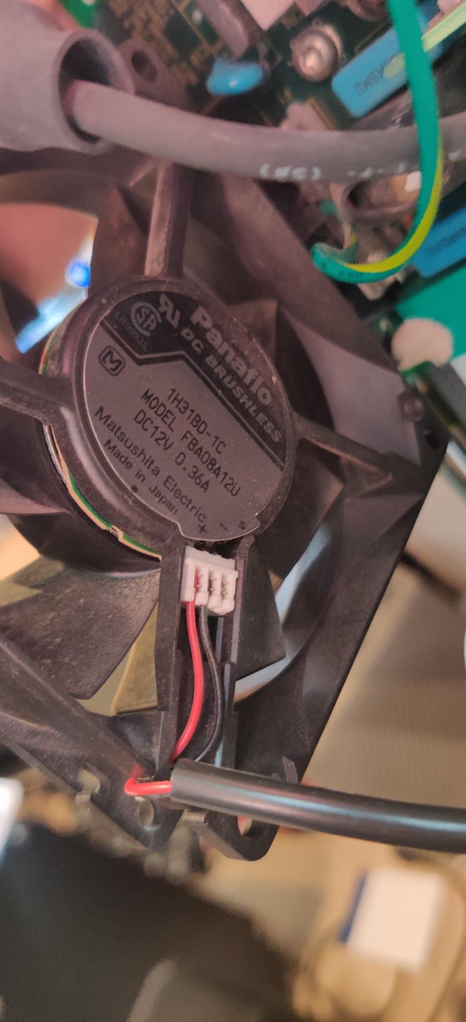

Nu was ik ook aan het kijken naar de ventilator. Deze maakt ruim veel lawaai. Hieronder de specs van de huidige ventilator.
FBA08A12U1A 80mm fan
Voltage: 12V
Nominal speed: 3450 r/min
Maximum air flow: 1.33 m3/min
Maximum air pressure: 4.8 mmH2O
Noise: 38.2 dB-A
Binnen deze specs krijg ik zo gauw niet een ventilator gevonden die stiller is. Hebben jullie tips voor een vervanger die een stuk stiller is, maar nog wel kan voldoen aan de specs?
