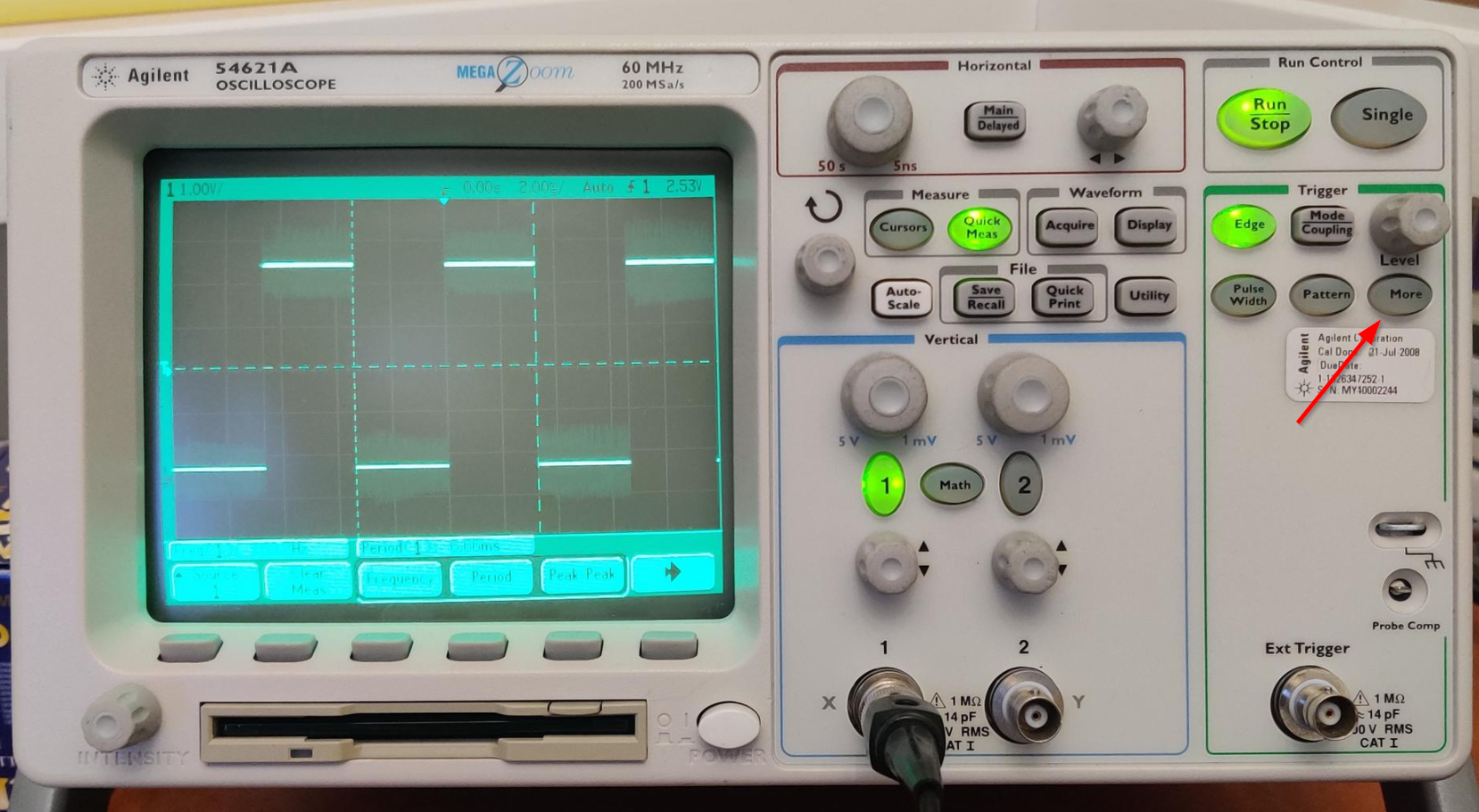

Ik heb al geruime tijd een Agilent 54621A scope maar heb deze nooit uitgebreid gebruikt. Nu wilde ik eens door de verschillende trigger opties lopen. Echter lijkt de "more" knop niet te werken. Wanneer ik deze in zou drukken zou ik een lijst met opties te zien moeten krijgen. Dit gebeurt niet. Ook het ledje onder de knop licht niet op.
Ook zit er onder elke druktoets een informatie scherm. Dus wanneer ik een van de druktoetsen even ingedrukt houdt, dan geeft een info popup scherm de informatie weer over de ingedrukte knop. Dit gebeurt bij alle knoppen, behalve bij de "more" knop.

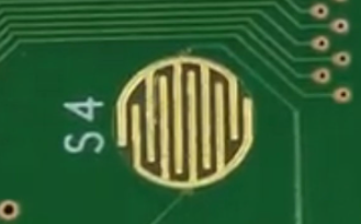

Het zijn geen echte knoppen, maar het zijn van die spoortjes die zigzaggend over de pcb lopen en hier overheen wordt dan het knopje gedrukt die ervoor zorgt dat de spoortjes contact maken met elkaar.
Hieronder een plaatje als voorbeeld:
Eerste instantie contacten met alcohol schoongemaakt. Dit leverde geen resultaat. Vervolgens handmatig de knopjes gesimuleerd door een stukje aluminium tape over het topje van mijn vinger te doen. En zo elke toets te simuleren. Ook dit werkt voor alle knoppen behalve de "more" knop.
Dus het lijkt ergens anders in te zitten. Maar geen idee waar ik moet zoeken. Iemand hier ervaring mee of een idee waar ik moet zoeken??

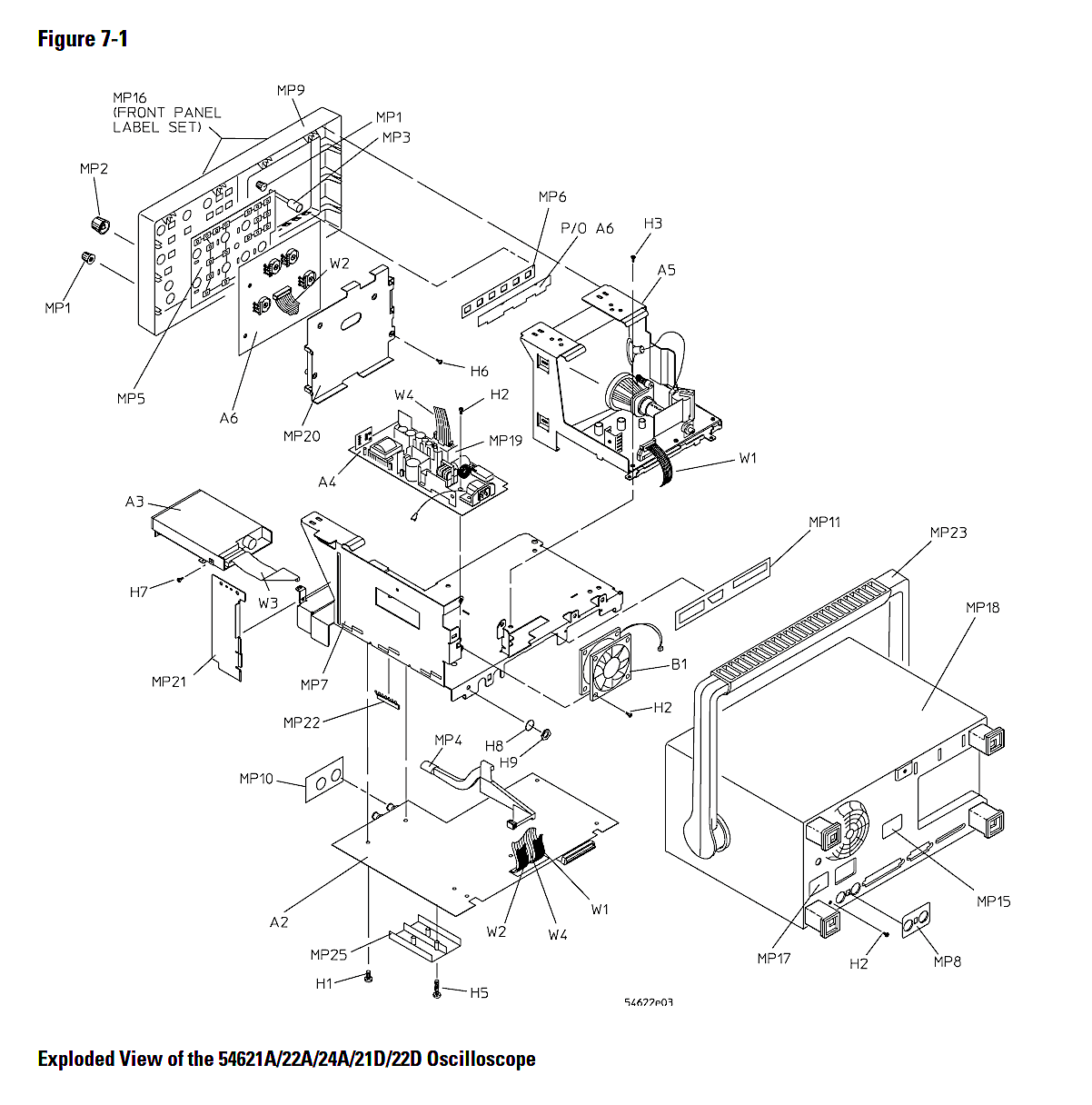

Heb je een schema?
Helaas nog geen schema. Ben aan het zoeken, maar tevergeefs..

Dank voor de links. Echter, hier staan de schema's ook niet in weergegeven. Ook niet in de Service manual..

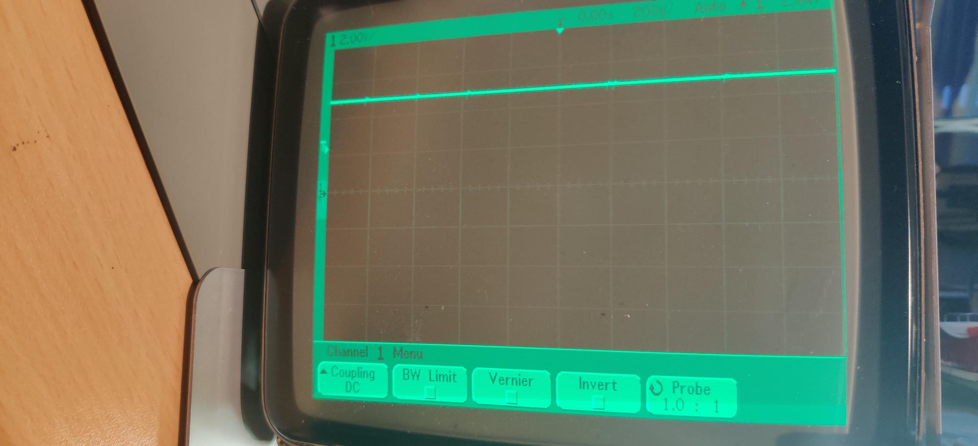

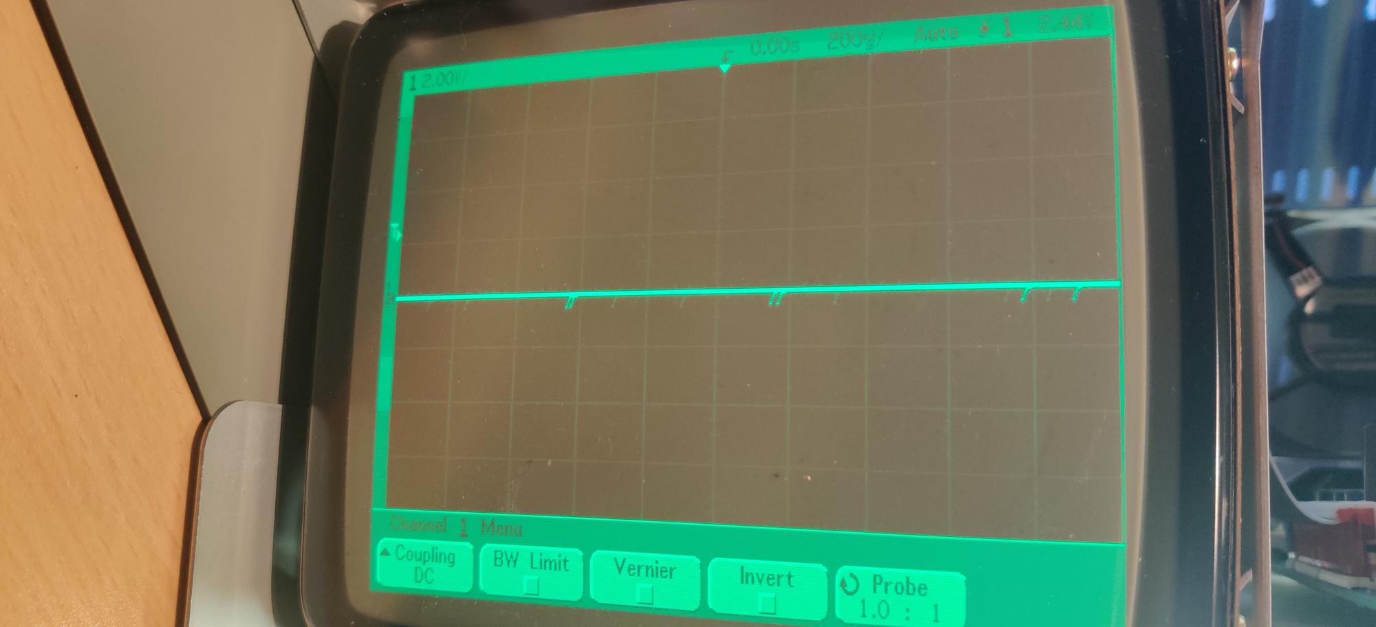

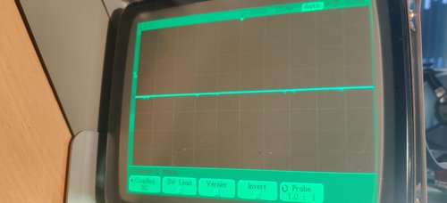

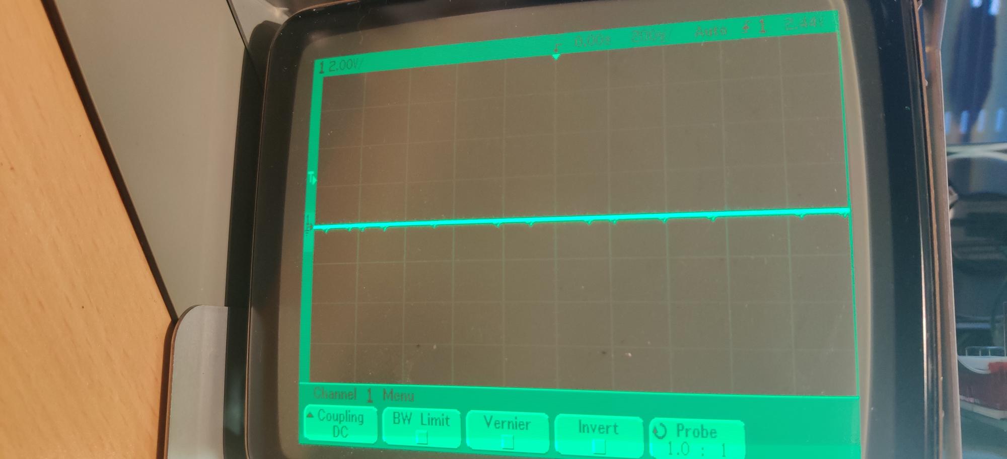

Zojuist even gemeten met de scope over de contacten. Eerste instantie over een "goede" knop. Op een contactpunt meet ik 5V en de andere heel kleine spikes rond de 0V.
Bij de defecte knop meet ik aan beide zijdes de spikes rond de 0V maar mis ik de 5V.
Heb de sporen kunnen herleiden naar de connector en bandkabel, en deze lijken intact.
Lijkt me dat het fout gaat bij het midden van de 5V..

Soms is het niet goed mogelijk zomaar over de contacten te meten met een scoop probe.
De rede is dat geen van de twee contacten een ground of +V potentiaal hebben, dus dat ze "zwevend zijn.
Gebruik dan twee probes op een andere scoop of deze als je twee werkende kanalen hebt.
Gebruik dan de "math" functie op je scoop om de twee kanalen van elkaar af te trekken, dat is de "Arme Man" differentiaal probe. :+
Ter volledigheid, probes natuurlijk op de 1:10 stand!
Probe een goede toets functie en dan de gene die niet werkt zodat je het kan vergelijken, niet alle toetsen hoeven evenvaak gescand te worden.
Als het alleen die ene toets is, dan heb je kans dat het scansysteem OK is en dat er misschien zoals al aangegeven er een printbreuk is.

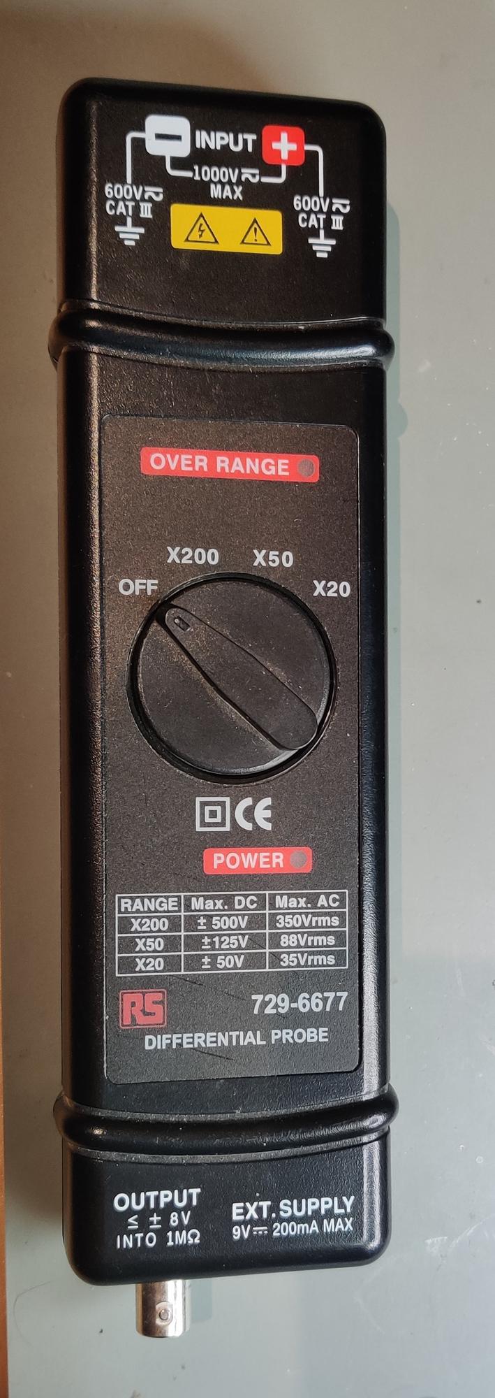

Maar dat zou dus ook met deze jongen kunnen.. geen idee of het een verschil is? Qua meet uitkomst.
Wellicht stomme vraag, maar in jou advies schrijf je dat de probes op 1:10 moeten staan. Maar als deze beide hetzelfde staan dan maakt het toch niet uit? Dus zouden ze beide toch ook op 1:1 kunnen staan? Of zie ik iets over het hoofd?
Hi Ricotjuh, :-)
Je vragen zijn niet dom!
Ja, de scoop probes moeten op 1:10 staan en nee, je differential probe met de meetkabels er aan geeft te veel storing en een te grote capacatieve belasting.

Dus noig even dit, die echte differrential probe zou in principe goed zijn, hij heeft eenn hoge impedantie en waarschijnlijk een lage ingancapaciteit.
Maar ja, dat is aan de ingangbussen daar hang jij antennes aan(testdraden) die ook capaciteiten hebben.
De truc met de twee scope probes die op 1:10 staan is dat je dan geen extra storing oppict en ook niet injecteerd in het systeem.

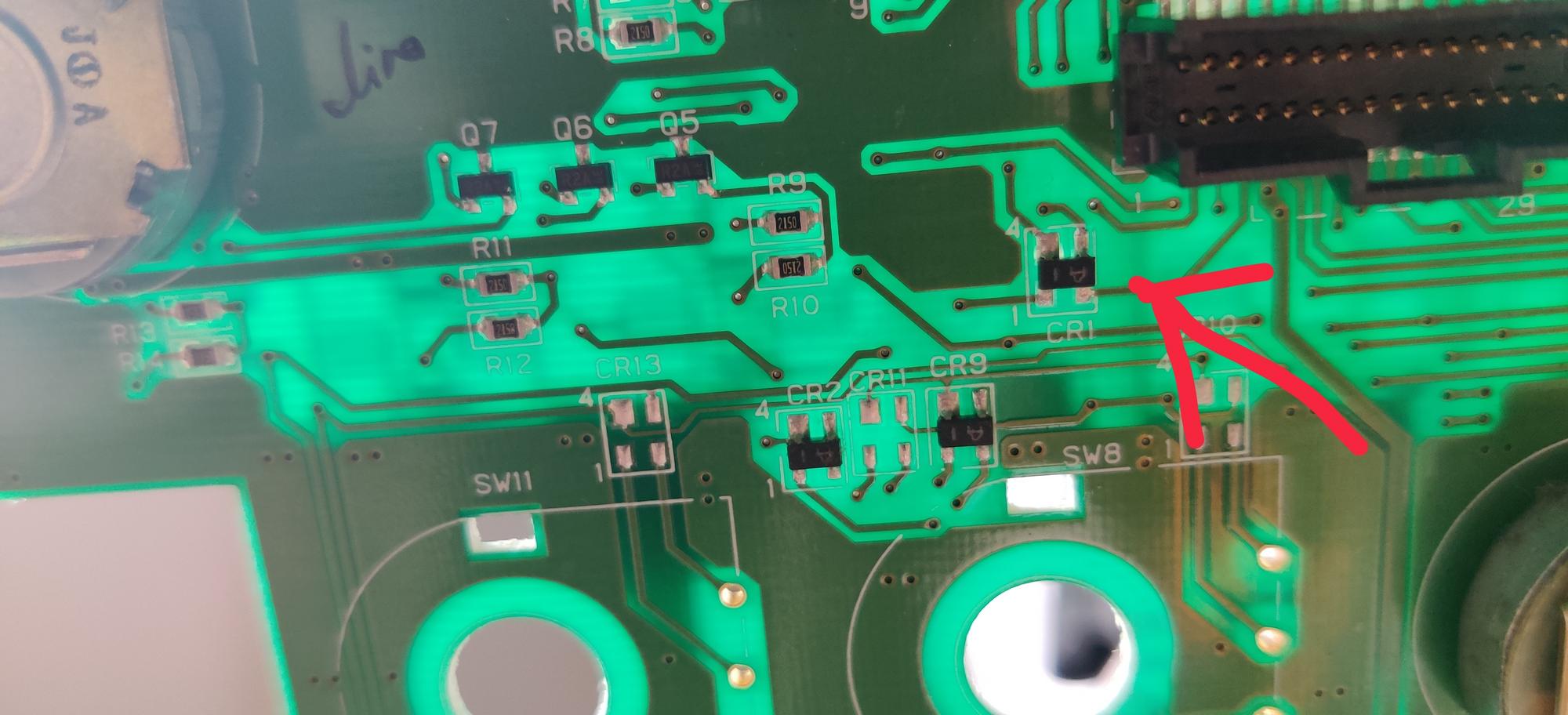

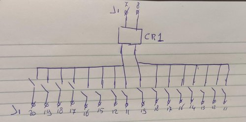

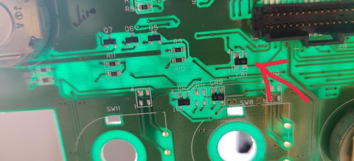

Zojuist een sporen op de PCB van de druktoetsen eens nagelopen. Van het defecte druktoets loopt een spoor naar pin 20 van de connector. De andere helft van de druktoets zit parallel geschakeld met meerdere druktoetsen. Deze gaan uiteindelijk naar onderstaand component (CR1). Iemand enig wat dit voor component is?
En uiteindelijk lijkt het zo te zitten:
Dus het lijkt erop dat het niet in het printplaat van de druktoetsen zit.
Als het in het mainboard zit, is het een heel ander verhaal :(
Maar wat ik wel heel sterk vind is dat juist alleen deze toets niet functioneert en alle andere wel..

Die CR1, zou kunnen staat als afkorting voor Current Rectifier, ofwel een diode / Thyristor etc... De behuizing is volgens mij een SOT-343R, de code die erop staat A1, daar heb ik zo snel geen goede kandidaat voor gevonden..

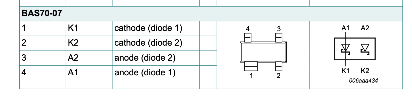

Zonder mij hier verder zinnig in te kunnen mengen; Voor de SOT143 dacht ik aan een BAS70-07 of soortgelijks:
https://assets.nexperia.com/documents/data-sheet/BAS70_1PS7XSB70_SER.p…
Een paar diodes in een matrix lijkt niet onwaarschijnlijk.
Dit soort behuizingen zijn meestal TVS diode arrays voor bescherming.
(is een SOT343, bij een SOT143 zit de 'dikke poot' op positie 1 i.p.v. 2...)
er zitten er meerdere in. Je zou de verdachte eens kunnen swappen met een andere, CR2 bvb. (als je SMD solderen beetje gewoon bent)
