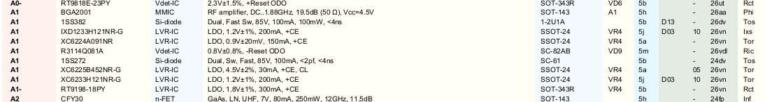

In de 4-pens SMD componenten met opdruk A1 heb ik de volgende lijst:
waarin alleen de 1SS382 of de 1SS272 kandidaten zijn...
Even doormeten op diodestand vertelt je hoe en wat, er zitten er meer op ter vergelijking.
