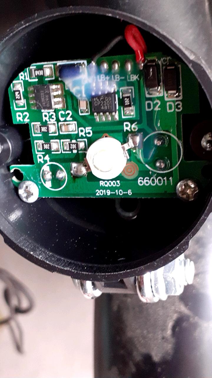

Nu is er nog één probleem: de verlichting. Het is inmiddels zo lang geleden dat ik de oude controller eruit sloopte dat ik niet meer precies weet hoe de verlichting was aangesloten. Er was iig 1 aparte draad van de controller bij betrokken. Maar hoe de rest verliep weet ik niet meer. Daar ben ik vergeten foto's van te nemen. Moet het op 36V (accu) of op 5V? Is daar een regel voor? Er was een extra sleutelstand in het slot van de oude throttle om de koplamp en het achterlicht aan te zetten. Nu heb ik daar een schakelaar voor op de throttle boven het contactslot. Ik heb al ontdekt dat de anti-theft alarmdraden (die ik niet gebruik) 36V leveren zodra het contactslot aan gaat. Ik zou de verlichting daarop aan kunnen sluiten. Ik heb de koplamp (van binnen een ledje op een printplaatje) geprobeerd op 5V maar dan doet hij niets. Kan ik er dan vanuit gaan dat hij dan 36V nodig heeft?

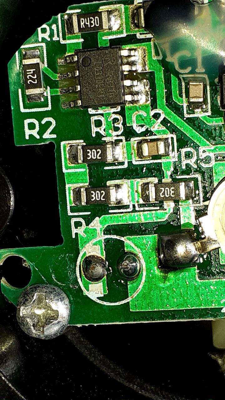

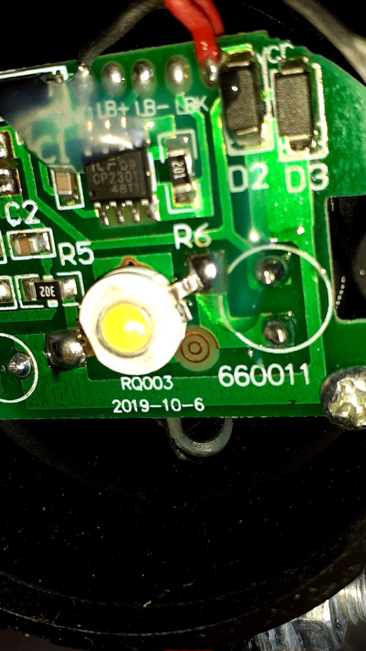

De led is een gebruikelijke vorm voor een 1W led.

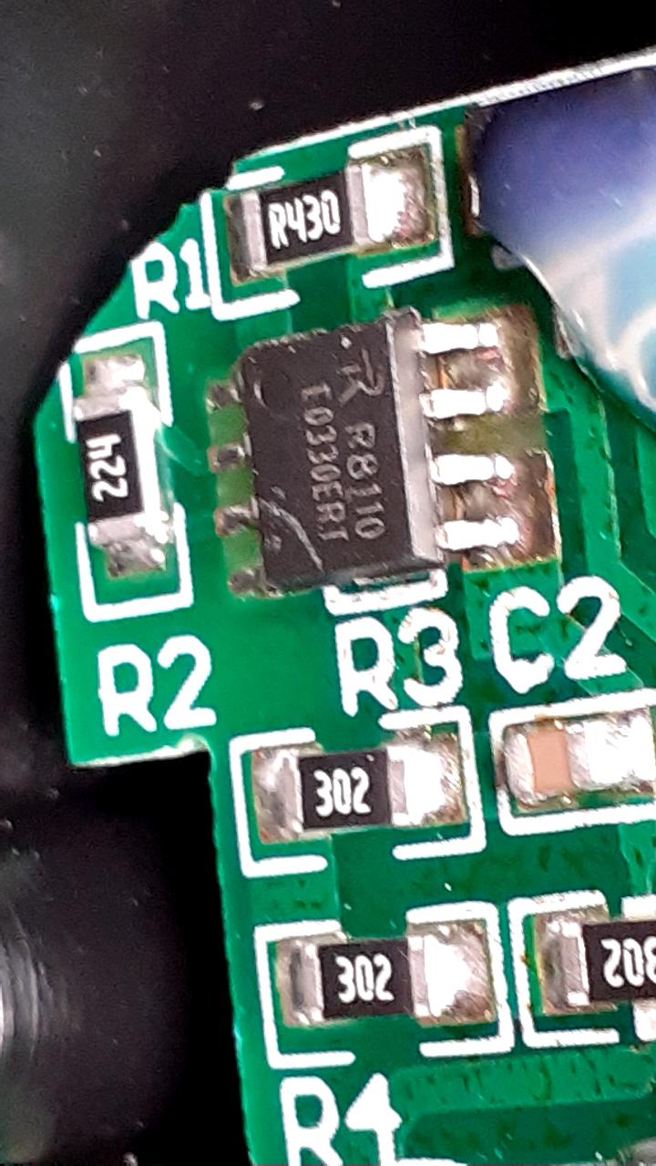

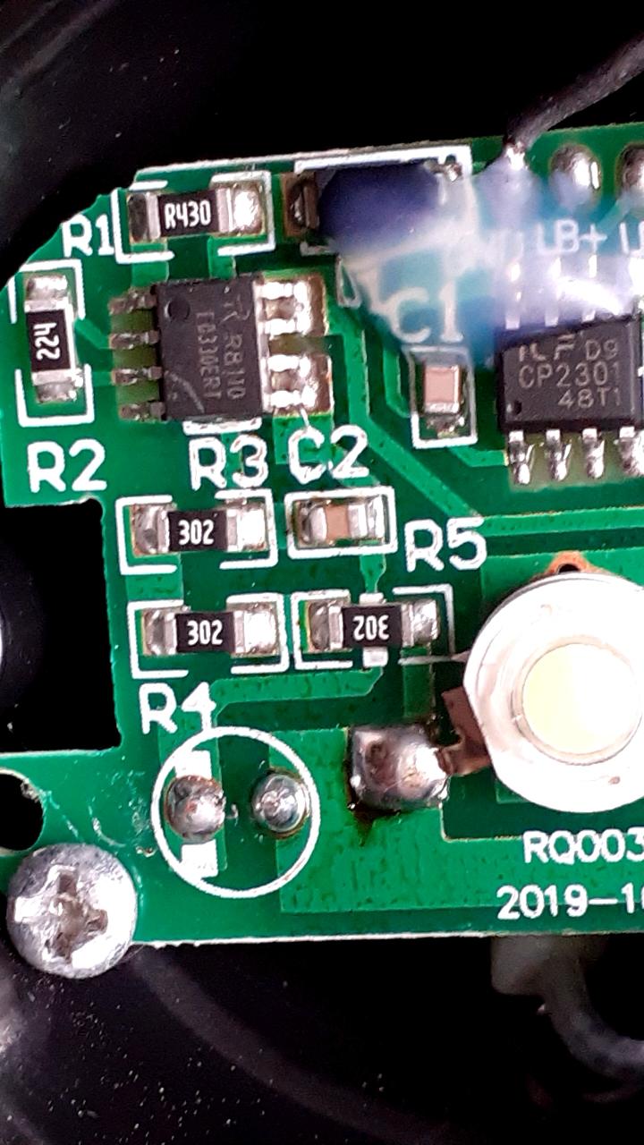

De "CP2301" kan een ICF CP2301 zijn. Dat zou een buzzer-driver zijn die hier voor "iets anders" gebruikt wordt dan waar ie voor bedoeld is.
Of een cloon van een IRF2301, hetgeen een mosfet driver is.
In beide gevallen zou er een schakelende driver in het spel zijn...
Maar dan verwacht ik een spoeltje ergens, maar ik zie die niet.
Ik kan door lichte onscherpte de nummers op de chip links niet lezen.
Het lijkt haast een dubbele fet, gezien de twee pootjes die aan mekaar hangen. Dat zou een hint voor "theorie B" kunnen zijn.... De andere twee pootjes aan deze kant: Ik kan het niet goed zien wat daarmee aan de hand is. Het lijkt haast alsof ze in de lucht hangen omdat er een stuk uit de print gefreest is. Maar ik geloof er geen bal van. Het zal wel een rare reflectie zijn, maar wat er wel gebeurt kan ik niet zien.
Ik heb eerst even n paar nieuwe foto's geupload. Nu ga ik je tekst nog een keer lezen. Al vrees ik dat ik er weinig van begrijp.
Heb ontdekt dat er bij ali koplampen voor ebikes te koop zijn die werken op een bereik van 6-12V of van 12-48(60)V. Je kunt er in stoppen wat je wilt. Ze kosten bovendien nog geen 10tje. Ik ga volgende week als ik weer in België bij mn stepje ben de verlichting op 36V aansluiten aangezien het op 5V niet goed werkt. Dikke kans dat het goed gaat. Nu wil ik alleen nog weten of ik de derde draad van het achterlicht (=remlicht?) nog ergens aan vast kan knopen om het te laten werken. Misschien moet ik daarvoor een nieuw draadje starten nu mijn step succesvol getemd is.
