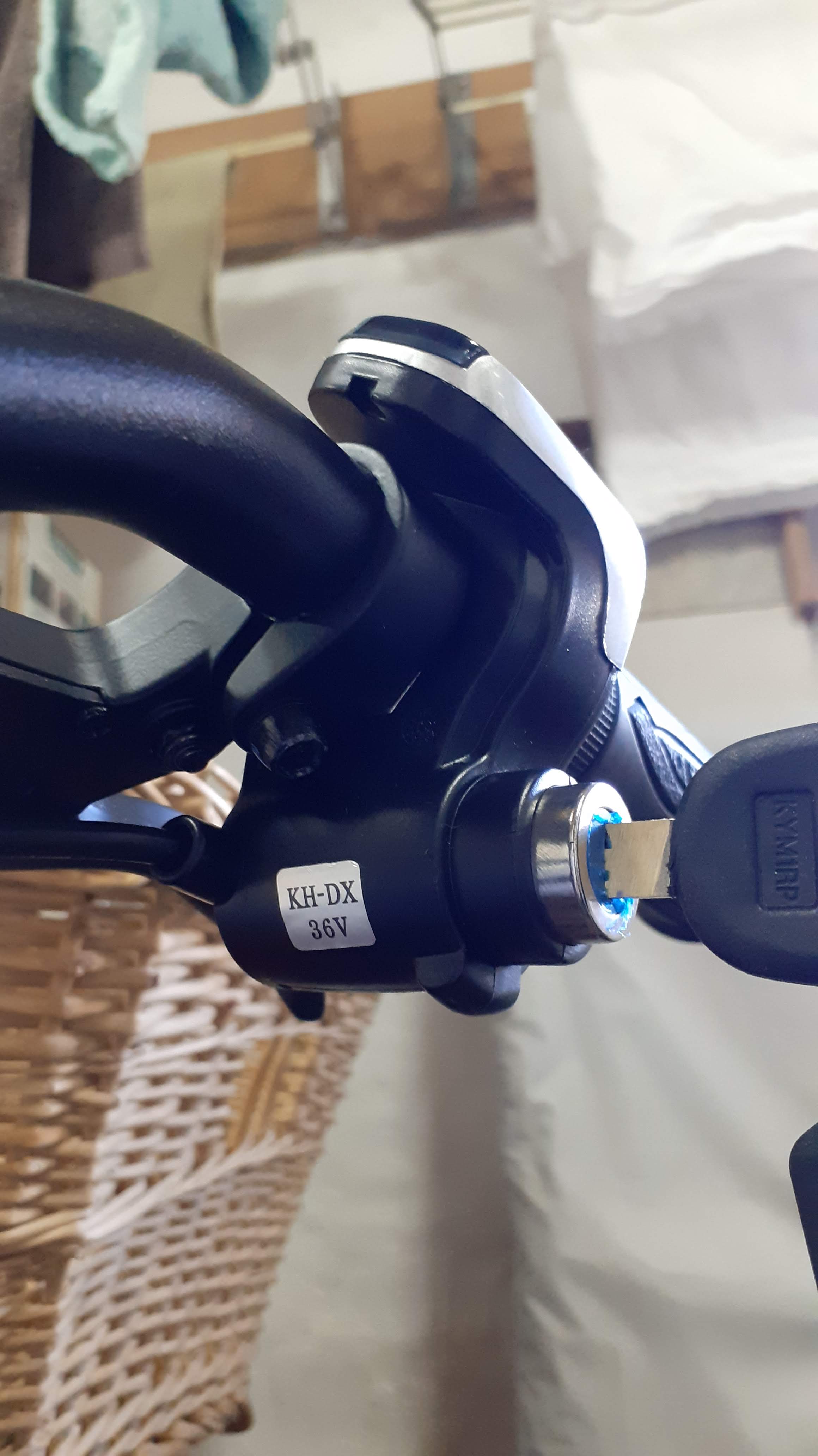

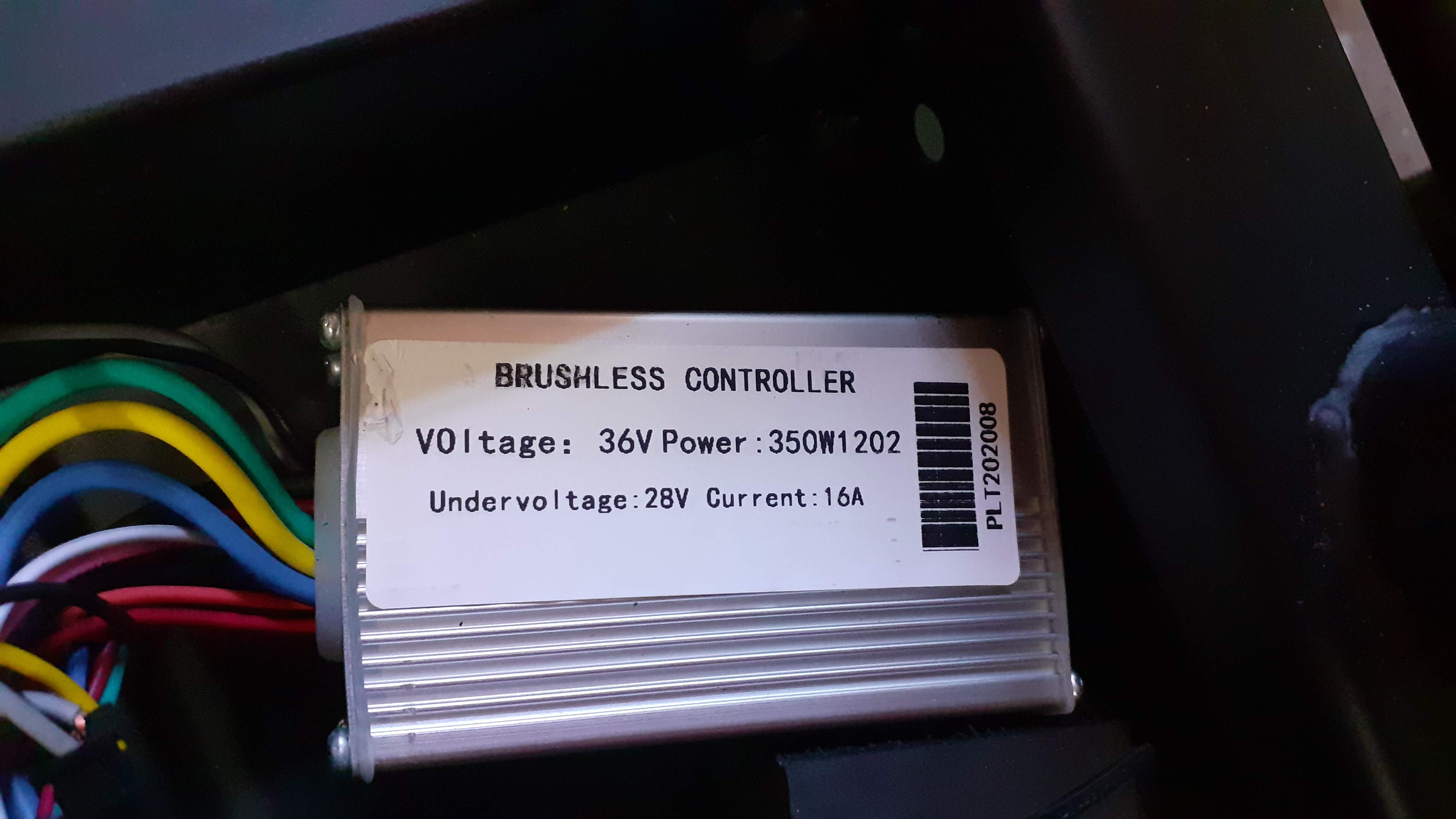

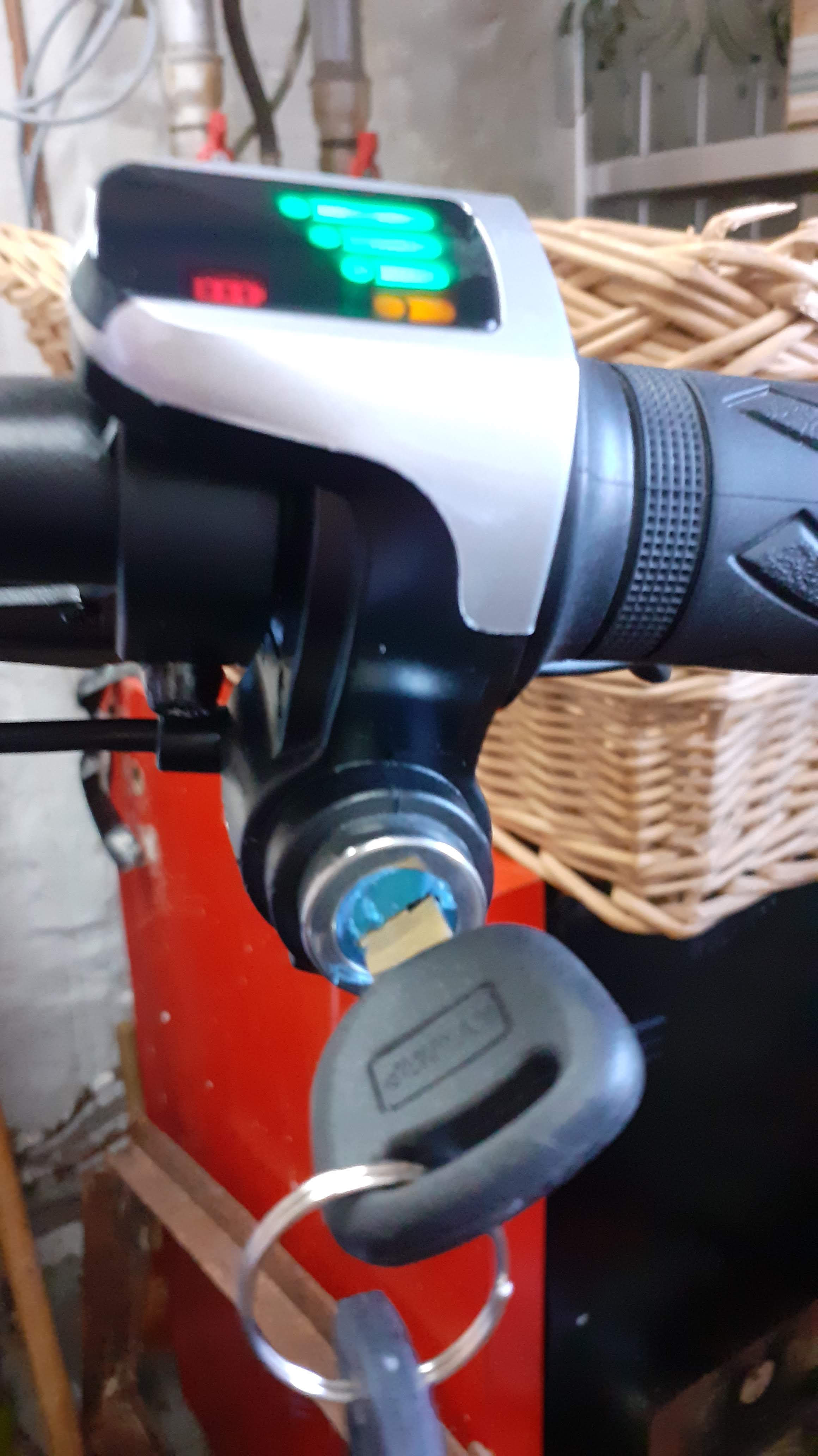

Ik stuur hierbij nog wat foto's die ik vorige week in België van de Zipper maakte. Misschien dat dat iemand nog op ideeën brengt. Het was overigens een zootje onder die treeplank. De controller lag los en moet flink gehobbeld hebben toen ik over het graspad de heuvel op reed. Toen ik weer omlaag reed stopte de motor ermee en thuis heb ik wat contacten moeten herstellen voordat hij het weer deed.

Heb al een nieuwe besteld bij AliE omdat hij erg goedkoop was. Misschien doe die wel wat hij moet doen. Dat ga ik over 1 1/2 week uit proberen in België.
Hoeveel draden komen er uit je motor?

Weet ik niet meer. Moet ik volgende week bekijken.

Normaal kun je de max snelheid gewoon instellen op het display bij de sleutel, (paar toetsen vasthouden om in de settings te komen) dit type ken ik helaas niet, dus geen idee of dit type die mogelijkheden heeft
Staat verder ook geen lekkere foto van de toetsen van in dit topic

De display bij de sleutel heeft alleen een paar groene balkjes die de lading van de batterij aangeven, volgens de vorige eigenaar. Er zijn geen toetsen. De sleutel heeft 3 standen: uit, rijden via brommerhendel, licht aan. Ik kan nergens een handleiding voor die step vinden. Die was er bij de originele aankoop ook niet bij vertelde de vorige eigenaar.
Dit is de hendel die erop zit. https://nl.aliexpress.com/item/1005002862136449.html?gatewayAdapt=glo2…

Wat is dat nou weer voor onzin? De controller kan prima bij een ingesteld toerental (en dus snelheid) het koppel gaan afbouwen, waardoor je dus niet harder gaat, tenzij je bergaf rijdt. Een goede controller regelt ook de stroom, terwijl die Chinese troep doorgaans gewoon een pulsbreedte oplegt.
Er is een groot verschil tussen wat een goede controller kan, en wat zo'n Chinees stuk ongeluk kan.
De controllers van Kelly Control kun je doorgaans instellen via USB, en die hebben ook kleinere varianten, maar ze zijn die 3k een stuk duurder dan die Chinese zooi wat je niets aan kunt instellen, en die doorgaans niet regeneratief kunnen remmen (of alleen per ongeluk, zoals veel DC controles voor motoren met borstels die gewoon domweg een pulsbreedte forceren zonder iets te regelen).
Overigens heb ik geen aandelen in Kelly Controls, maar ik heb er goede ervaringen mee bij voertuigen in de Shell Ecomarathon zuinigheidsrace.
