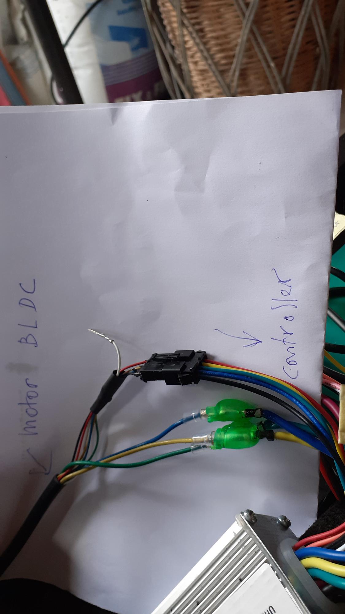

Terug van weggeweest: 3 nieuwe vragen:
Ik heb de bedrading van aanwezige controller bekeken. De controller heeft geen 3-speed aansluiting. Dus ik ga een nieuwe controller kopen. Wat ik wil doen is een nieuwe controller en een 3-speed schakelaar naast de twist throttle met sleutel en display.
Van de motor naar de controller gaan 3 fase draden en 5 hall draden. Er komt nog een 6e loze witte draad van de motor. Is die nog ergens bruikbaar voor? Zie foto.
Nu las ik ergens dat je dan beter een zwaardere controller kan nemen dus bijv een 500W of 1000 W voor een 350W BLDC motor. Klopt dat of is het verplicht een 350W controller aan te sluiten op een 350W motor? Uiteraard wel met zelfde voltage. Voor de prijs hoef ik die zwaardere niet te laten. Maar heeft het voordelen als dat kan?
Een ander punt is de bedrading naar de handremmen.
Nu zijn er 2x 2 draadjes gekoppeld van de handremmen aan 2 draden van de controller. Controllers die ik op het oog heb hebben soms een 3-dradige electric brake aansluiting (ergens 3-dr. hall brake genoemd)of een low brake line (2 draden)+ high brake line (1 dr)= samen ook 3 dr. óf dus zo'n een 2 dr. brake systeem als mijn huidige controller. Kan ik mijn 2 x 2 dr. ook op een 3 dr. hall (high/low)brake systeem aansluiten? En zo ja hoe?
Alvast dank voor jullie meedenken!

Is er iemand die me antwoord kan geven op de vragen over de verschillende remdraden van de controller en het vermogen van de controller/motor?

Ik stuur hierbij nog wat foto's die ik vorige week in België van de Zipper maakte. Misschien dat dat iemand nog op ideeën brengt. Het was overigens een zootje onder die treeplank. De controller lag los en moet flink gehobbeld hebben toen ik over het graspad de heuvel op reed. Toen ik weer omlaag reed stopte de motor ermee en thuis heb ik wat contacten moeten herstellen voordat hij het weer deed.
remdraden:
Brake High Level = Normally 0 (or Default as we say). If you use this for your brake signal then you will need to pull it High -> to +5V.
Brake Low Level = Normally +5V (defaults to +5V). To activate brake we pull that one down to GND. (= standaard 2 draads verbreekcontactrem zoals je waarschijnlijk nu hebt)
en controller mag zwaarder zijn,
volgens mij moet je alleen kijken als je een 36V motor hebt, je daar een 36V battery pack bij hebt, en een controller die minimaal 36V en het vermogen van je motor is

Dank je, eindelijk een zinnig antwoord.

Dankzij dit antwoord heb ik de weg naar het forum op https://endless-sphere.com gevonden. Hier zijn vele antwoorden op mijn vragen te vinden zonder dat ik zelf vragen hoef te stellen. Geweldig forum. Dank je nogmaals. Ik kan nu de benodigde spullen gaan bestellen.
