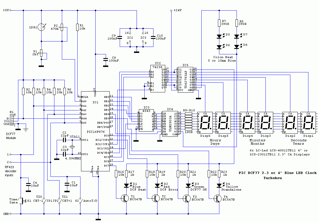

Ben volop bezig een 6-digit PIC16F876 LEDklok aan't ontwikkelen (één met DCF77 module, en één met I²C PCF8583 Real Time Clock/Calendar + Li-batterij, dus met tijd- en datumaanduiding).
Heb al een paar schema's klaargestoomd, nu is de firmware aan de beurt. De routines voor autonome 24H-klok, DCF77 decodering, gemultiplexte 7-segment LED aansturing heb ik al van vorige projecten.
Ter voorbeeld (met RTC):
http://www.turbokeu.com/myprojects/ledclock/led-clock%20rtc%20ca4.gif
en met DCF77:
http://www.turbokeu.com/myprojects/ledclock/led-clock%20dcf%20ca4f.gif
Let op: dit zijn nog géén definitieve schema's...
CD :)
Edit: Schema's zijn aanklikbaar (PDF)

Sow ,mooi schema turbokeu, waarmee heb je die gemaakt ?
Op 17 november 2004 18:47:42 schreef Mr GAmba:
Vond ik ook al.
ps. Je krijgt die BC327's niet dicht met die 9V voedingslijn
[Bericht gewijzigd door ikkedus op 17 november 2004 19:16:04

Circuitmaker 2000 (en een hoop user macro's voor de onderdelen).

@ turbokeu, zou je misschien een paar foto's kunnen maken als ze branden?

De DCF77 module moet niet aangestuurd worden.
De bitstroom aan de uitgang van de module (59 bits aan snelheid van 1 baud) moet gewoon ingelezen worden, gedecodeerd en nagezien worden (pariteit), in variabelen gezet , en dan dienen om een autonome (software) 24H-klok in de PIC om de zoveel tijd te synchroniseren.
De autonome (software) klok dient om in geval van slechte of geen DCF-ontvangst toch een valide tijdsaanduiding te hebben.

Was ik in elk geval van plan, 'k moet eerst een connector maken met serieweerstanden om de 7 segmenten tegelijk te doen oplichten (doorlaatspanning per segment is ong. 16V...)
'k Weet het...
Mijn originele schema was voorzien voor Common Cathode displays en NPN's (en een UDN2981 i.p.v. de ULN2003).
Vermits mijn blauwe displays enkel in Common Anode bestaan moet ik er nog een simpele oplossing voor vinden (des te meer dat de doorlaatspanning per segment zoals gezegd een 16V bedraagt - 5 LEDs in serie).
Hints zijn altijd welkom...:D
CD :)
