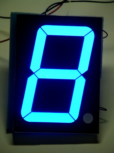

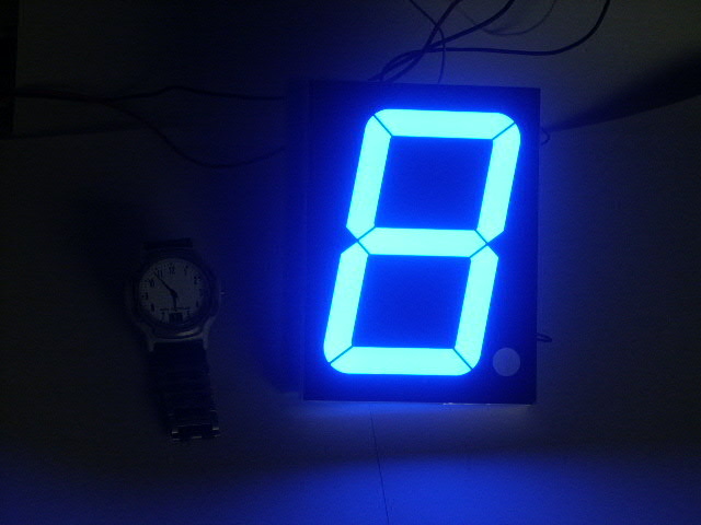

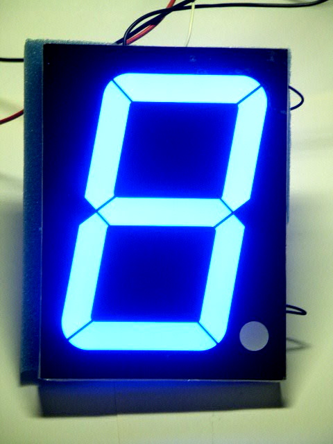

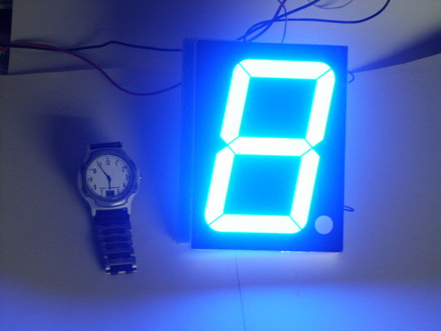

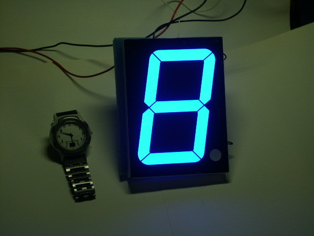

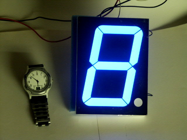

Heb wat tijd gehad om één van de 4" displays aan te sluiten op een labvoeding.
Via een 22 Ohm weerstand (alle segmenten in parallel voor de test) en een spanning van een 19V kwam ik tot een stroom van 20mA/segment (5 LEDs in serie/segment).
't Is niet evident om de juiste kleurweergave op de foto's terug te geven (Digicams houden precies niet zo van diepblauw, en de mijne is nochtans een Minolta Dimage7...).
Zoals mijn Dimage7 het ziet:
http://www.turbokeu.com/myprojects/ledclock/pict0007.jpg
Meer zoals ik het zie:
http://www.turbokeu.com/myprojects/ledclock/pict0008.jpg
LEDstroom verminderd tot een 2.5mA/segment en in schemerlicht:
http://www.turbokeu.com/myprojects/ledclock/pict0009.jpg
In volledige duistenis aan 20mA/segment:
http://www.turbokeu.com/myprojects/ledclock/pict0010.jpg
Close-up aan 20mA/segment:
http://www.turbokeu.com/myprojects/ledclock/pict0011.jpg
Close-up aan 5mA/segment:
http://www.turbokeu.com/myprojects/ledclock/pict0012.jpg
De blauwe kleur is dus in realiteit veel "diepblauwer".
Ik ben er mij nu duidelijk van bewust dat ik één of andere automatische lichtregeling (bv. met een LDR) moet toepassen om te vermijden dat de woonkamer (en de helft van de straat) 's nachts blauw verlicht is...:D
