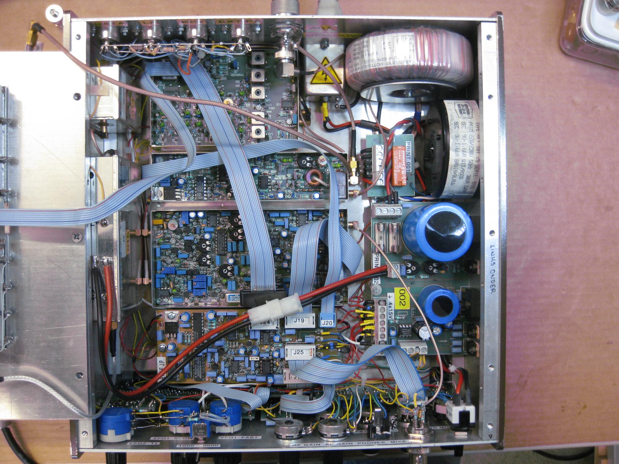

Ik heb geaarzeld, of ik het navolgende onder deze categorie zou plaatsen. Maar -op de keper beschouwd- is een Transceiver/Zend- Ontvanger ook een -soort- meetapparaat. De Ontvanger is een gevoelige RF Detector, de Zender kan, met hulpmiddelen, dienen als frequentiebron.
De HF-6 is een Zend- Ontvanger voor de (klassieke-) en WARC Amateurbanden, inclusief 6 meter (50 MHz), met een uitgangsvermogen van 50W. Bijna alle modulatiesoorten zijn aanwezig. Enkelzijband (LSB Lower Side Band, USB Upper Side Band), AM Amplitude Modulatie, FM Frequentie Modulatie, CW Morse, (A)FSK (Audio) Frequency Shift Keying.
De HF-6 was eind jaren 90 van de vorige eeuw een zelfbouw-project in Kit-vorm. De ontwikkelaar was Jan Ottens PA0SSB, helaas reeds overleden (sk Silent Key). Jan was een bevlogen rasknutselaar. Hij zocht steeds toepassingen voor zijn ruime voorraad componenten.
Na voltooiing heb ik de set een aantal jaren in bedrijf gehad. Door nieuwe ontwikkelingen en kleine mankementen uiteindelijk -deels gedemonteerd- aan de kant gezet. Daar heeft hij/zij jaren -bijna vergeten- in een hoekje van de shack gestaan. Het ontbrak aan motivatie/energie om het weer op te pakken.
Recent, gestimuleerd door een mede-CO er (tnx GJ!), kreeg ik weer de ambitie om het apparaat weer operationeel te kriigen. Dat was geen eenvoudige opgave. Het is een zeer complex apparaat, geheel analoog, afgezien van IC's in met name de frequentie-opwekking. Het was een ware zoektocht, ondanks de veelheid aan beschikbare documentatie. Maar het is gelukt!
Wat moest er gebeuren?:
- vervanging van een BCD to 7 segment driver HEF4543 door een (vrijwel) identieke CD4543BE. Bij dit IC waren alle uitgangen H(oog), waardoor het display continu bleef branden.
- 1 display van de Band- aanduiding TDS03166 vervangen door een spare ex. Bij dit display was 1 segment kapot.
- vervanging van een CD4030 (XOR) voor de automatische zijband- omschakeling. De uitgang bleef continu H(oog).
- vervanging van een NE5532 in het laagfrquent deel. Deze was defect.
Alle vervangen IC's gelijk op voetjes gezet; je weet maar nooit! Met een vaste hand (nog wel!) en een Hakko FR-301 is het uiteindelijk gelukt. Ik heb de eerste verbindingen al weer gemaakt. Geeft veel voldoening met een zelf gemaakte Transceiver.

Ha NKHteB,
Dat is wel een héél serieus zelfbouwproject! Petje af voor de bouwer. Maar nog meer voor de ontwerper!
Mooi dat je hem weer in prima werkende staat gekregen hebt. Nog leuker dat je hem ook weer gebruikt.
Maar het beste nieuws is dat je weer lekker bezig bent :-).
groet! Gertjan.

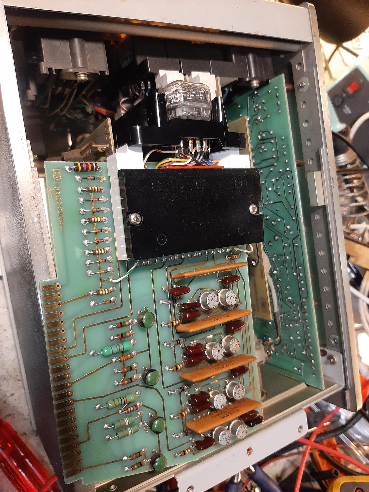

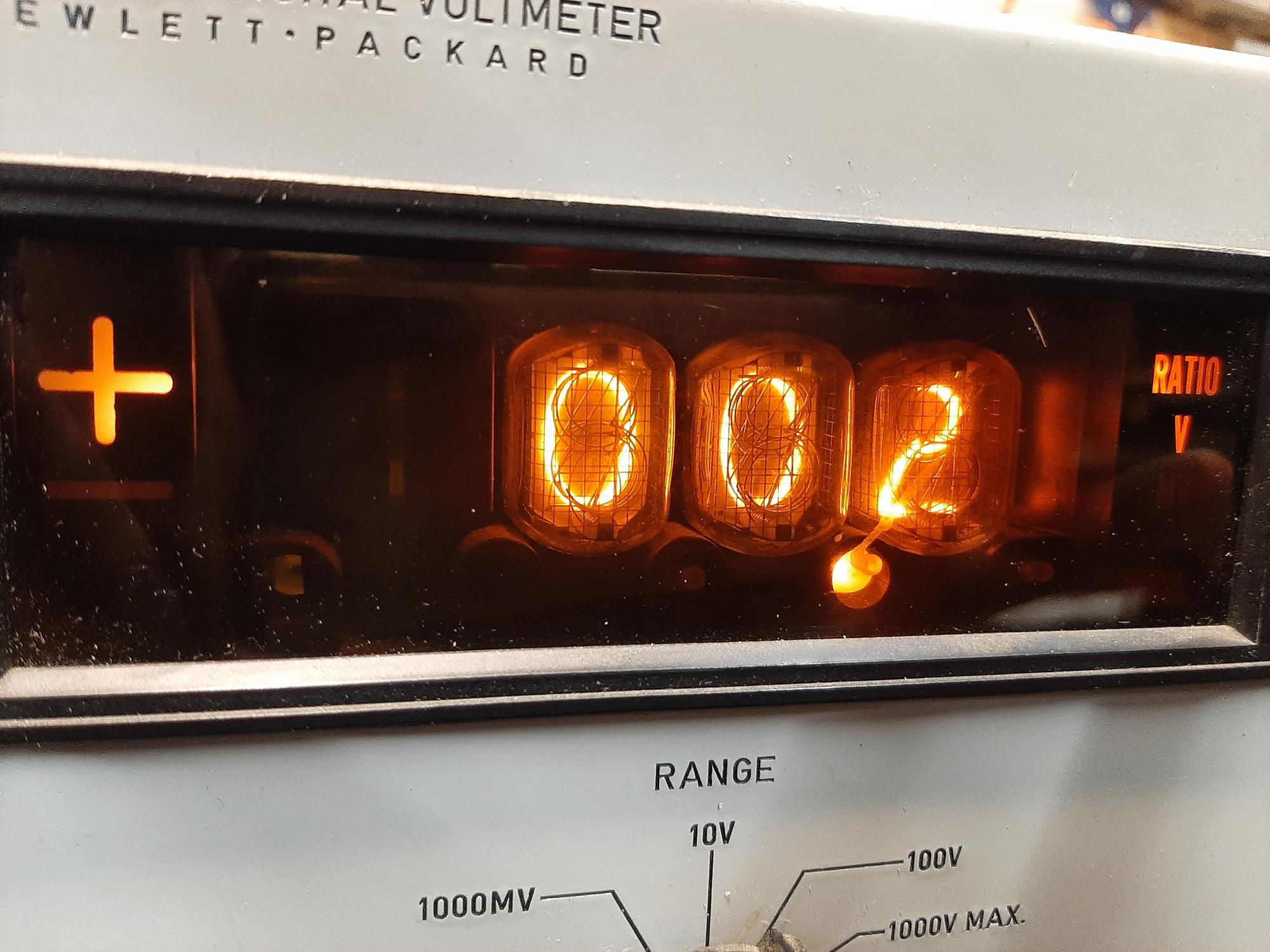

Ik heb laatst deze multimeter gekocht op een rommelmarkt, maar hij meet niet.
Het is een oudje met nixie buizen, en eigenlijk bedoeld voor de verkoop, maar t zou leuk zijn als ie t dan ook deed.
Heeft iemand ervaring met dit instrument?
Dat is een HP 3430A, manual: https://archive.org/details/hp-3430-a-digital-voltimeter-operating-and…
Door de uitgebreide manual, is deze makkelijk te trouble shooten. Dat heb ik toen ook met mijn Metrix MX707A gedaan.
Eerst kijken of het in het analoge deel zit, of in het digitale (uitlezing deel). Het kan zijn dat de dual-fet aan de ingang het loodje heeft gelegd maar bij mijn Metrix zat de fout in een comparator van de ADC.
Slecht contact kan ook. Zie je de meter nog tellen tijdens bereik omschakelen of nadat die is opgestart ?

Weet je ook waarom al die ic's defect geraakt zijn? Ik kom dit soort ic's veel tegen in oude 40+ jaar apparatuur en ze zijn zeer zelden defect. En dan wil er een enkele keer wel eens een defect zijn ja. Maar allemaal tegelijk heb ik nog nooit gezien. Dat gebeurt eigenlijk alleen als er iets anders dat al die ic's gemeenschappelijk hebben niet goed is. Ik denk dan aan een voedingsspanning ofzo.
Yep, dat heb ik ook eens gehad een hele trits IC's kapot in een Nakamichi. Ze hadden nog geen onverwoestbare LM78** IC's in die tijd en de gestabiliseerde voeding had een kapotte zener. Was een duur geintje want er waren een aantal gesecteerde Dolby ® IC's opgeblazen. 4 stuks, en heb ze nieuw gekocht maar geen factory selected :-(.
@ Ex-fietser,
interessante vraag. Ik weet het antwoord niet. Alle voedingsspanningen (12 Volt) worden afgeleid van de hoofdvoeding met op elke module een eigen spanningsregelaar. Er is bij mijn weten niks onoirbaars gebeurd indertijd, maar het is al weer lang geleden. Realiseer je wel dat er hier vele tientallen IC's worden gebruikt. En een kapot display heb ik wel vaker moeten vervangen, o.a. bij mijn DS345 Functiegenerator van Stanford Research Systems.
Er is natuurlijk wel 1 belangrijke factor in het spel en dat is het RF vermogen. Alles is afgeschermd in gesloten blikken doosjes met teflon coax kabel, maar 50 W is toch wel een dingetje.

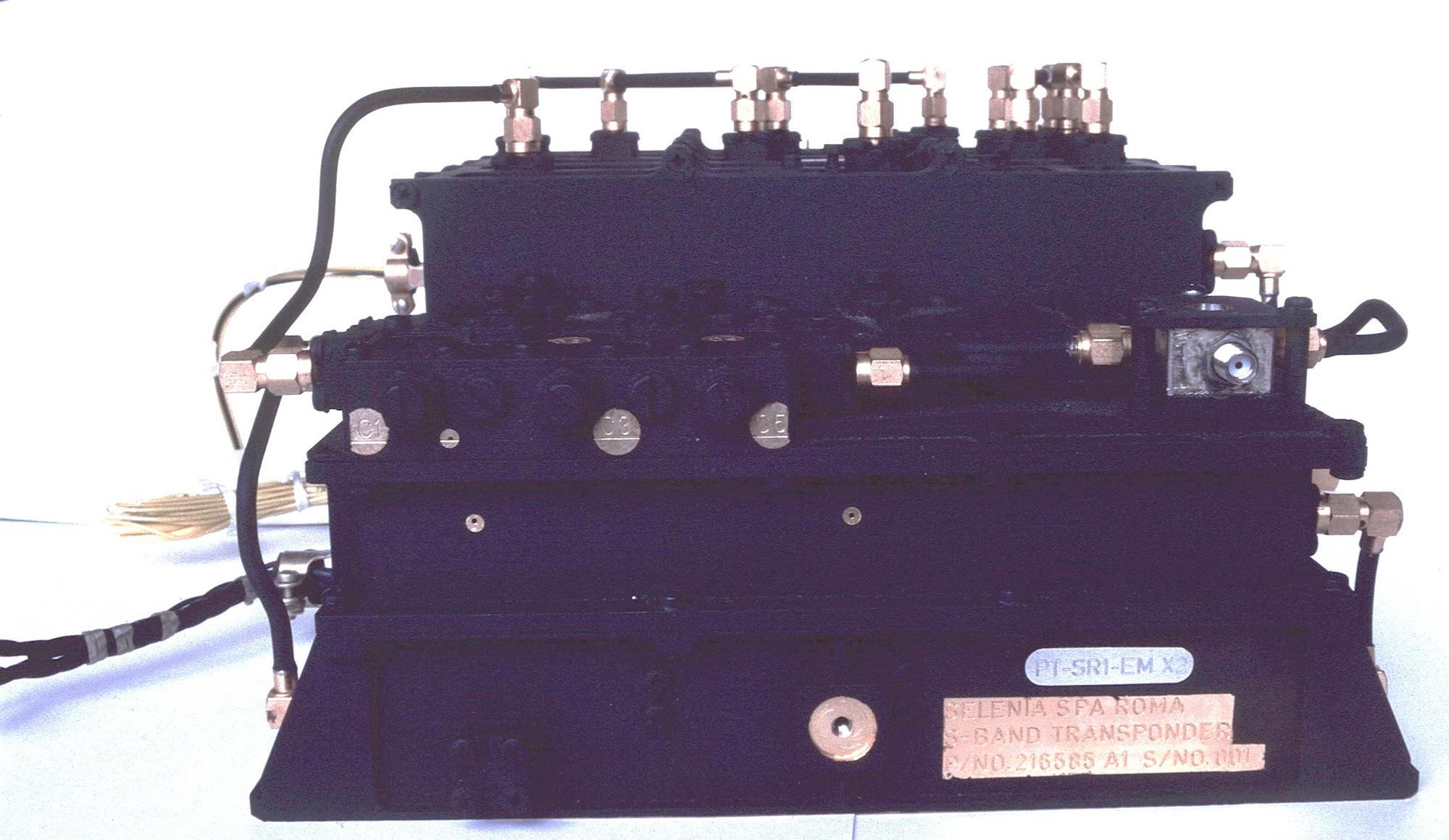

NKHteB, we gaan terug in de tijd, dit spectrum rek heb ik gekocht bij ESTEC, in Noordwijk.In 1986. Rechts boven in het rek zit een mini computer HP2100A, (weegt iets van 30 /40 Kg) Opstarten met hexa decimaal gegevens. Daaronder 3 cassette loopwerken, voor data cassettes. Daar weer onder een beeldscherm met statische afbuiging!Dan een toetsen board met een tracking bal. Links boven een HP6600 Syths.generator die de besturing met de nodige digi units bestuurde, voor... de omgebouwde HP 8555 spec analyzer. daar weer onder een unit met verzwakkers, en div.input omschakel relais (tot ruim 14 GHz) weer een unit digitaal gedoe (veel printen, natuurlijk verguld) Dan twee units met pre-amp's , GHz bereik. Er was een een scheidings trafo bij, maar die heb ik niet mee genomen, daar moest je een heftruck bij hebben. En dat stond op de tweede etage van mijn woning.Maar er zat nog VEEL meer aan apparatuur bij, meet ontvangers met antennes ( van die grote uitstekende staven dingen) Een transponder, in een test rek (2.1 GHz/en iets van 160 MHz?) Heel fraai gemaakt.
Aanvulling, De HP8555 unit was omgebouwd voor computer besturing!! Heb ik weer terug gebouwd naar origineel, wel 2 maanden hard werken,en je suf zoeken. Uiteindelijk kon ik de frequenties van de transponder meten, moet nog ergens genoteerd zijn.De zender werd gelokt aan de upstream, en had een sub carrier.Dacht 160 KHz. Het terug bouwen moest wel daar het rek niet meer aan de praat te krijgen was, een na hulp van HP, Cor Koek, en HSA (de radar firma).Waar geen soft ware aanwezig was van mijn configuratie.

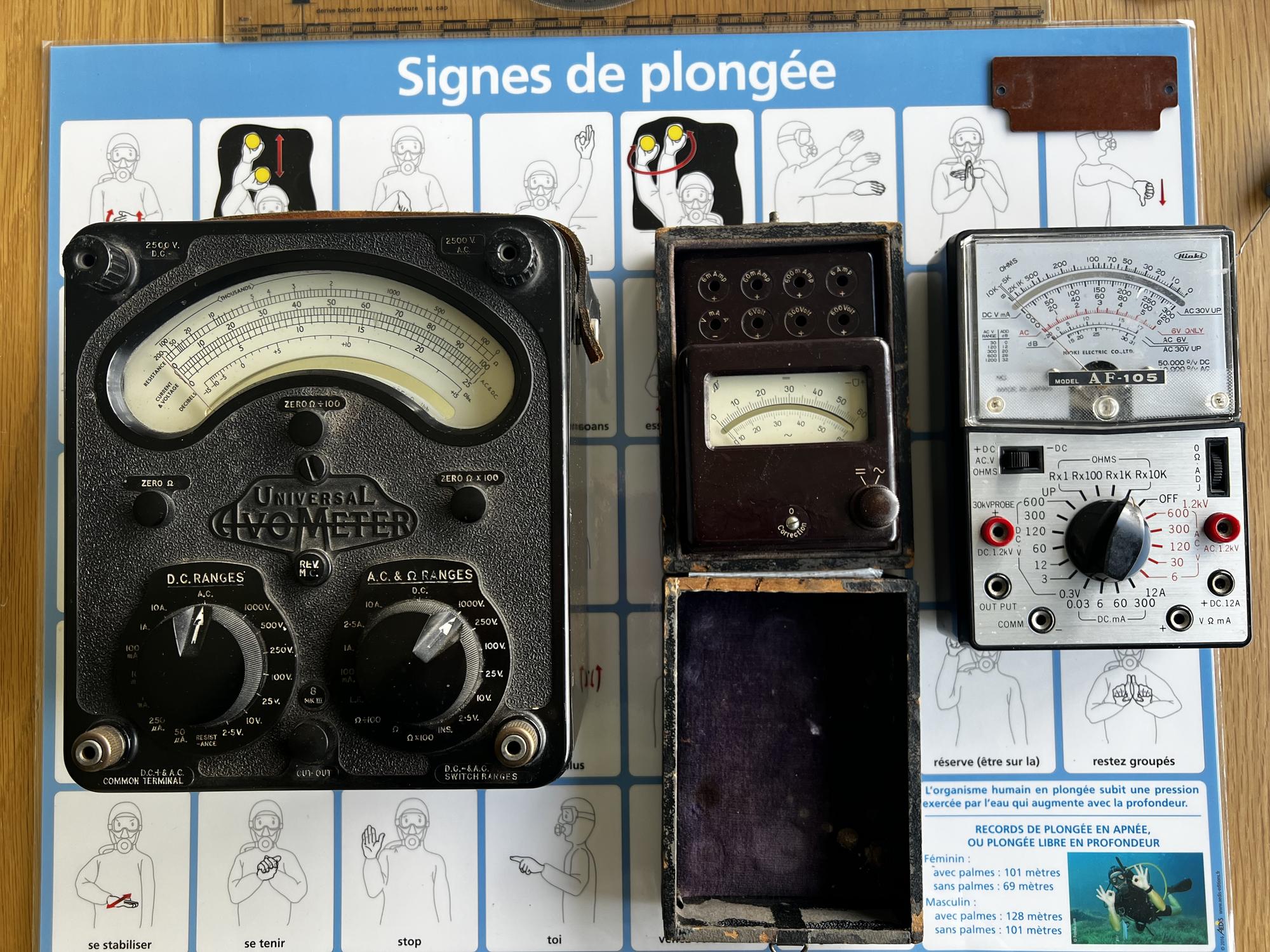

Tja 'mooie' apparatuur klinkt een beetje bewonderend naar een stuk techniek toe maar ik begrijp de intentie mensen kunnen iets mooi kunnen vinden (auto-boot-huis ect)
Ouwe brol aka museumspul. Midden een Neuberger meter met een zegel op de achterzijde wat zegt geprüft in 1936. Die kocht mijn vader, jaargang 1917 nieuw. Geen batterijen dus voor ohmmeting moest er wat verzonnen worden, maar batterijen en accu's waren er in alle soorten en maten. Links een AVO, die werden nog tot 1970 in het leger gebruikt bij calibratie en reparatie klussen. Was een soort NATO standaard meter er waren oa. van Fluke al goede DMM's te koop. Rechts een Jap, een Hinki.
Meters kan je nooit genoeg hebben en als de pleuris uitbreekt en er geen batterijen meer te koop zijn kan er gemeten worden, há. Maar ik vind die meters niet mooi :-)
