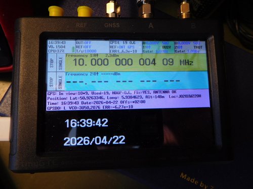

En deze test draait ook ondertussen, ook een nieuw meetapparaat dat ik nog niet uitgebreid getest had.
De tinyGTC draait hier als meetingang-A op de zelfde Bodnar referentie anl de Magnova en de tinyGTC op zijn eigen GPS Puck.
Hier is de afwijking tussne de twee GPS referenties minder dan 0,3-PPB.
Nog weinig ervaring met de tinyGTC, ik moet nog uitzoeken wat de beste instelling is voor hoge resolutie metingen.
Als ik meer weet meld ik het hier even.

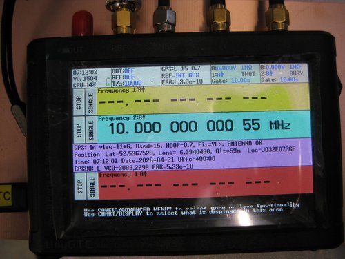

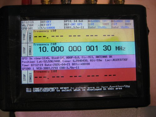

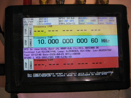

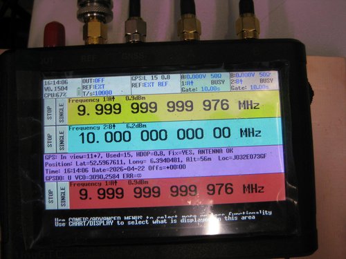

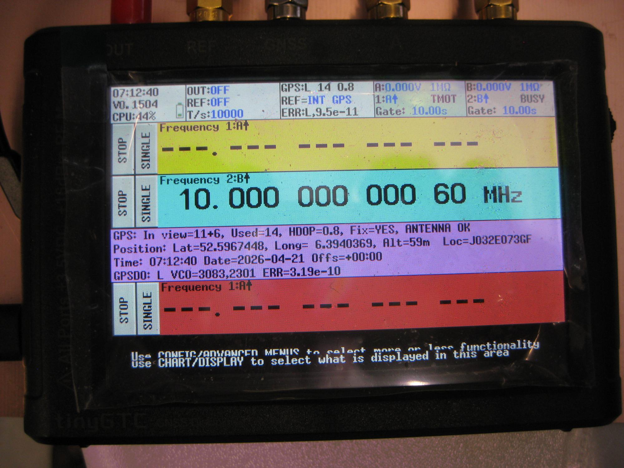

@Bram,
lees met belangstelling je verslag over de frequentiemetingen. Vooral die van de tinyGTC interesseren me in het bijzonder. Bijgaand een paar metingen met plm. 10 seconden tussentijd. Zoals je ziet met een kleine variatie. Benieuwd of jij die ook ziet.

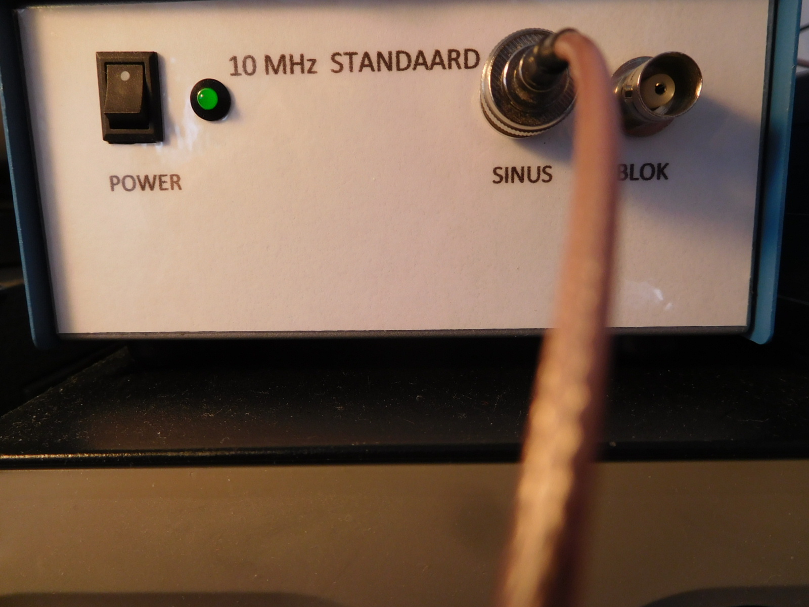

De gemeten freq. komt van een HP Z3805/58503A die 24/7 aan staat, samen met zijn maatje HP58503A. De interne klok is de meegeleverde GPS.
Ben overigens verrast door de specs van de nieuwe serie Leo Bodnar frequentiebronnen, waarvan jij er een in gebruik hebt. Die zijn meer of meer equivalent (geworden) aan de HP58503A etc.
Gr. N.
Hi NKHteB,
Ook bij mij zijn die variaties te zien op de tinyGTC.
Geen idee wat het precies is, ik vermoed dat het jitter en ruis is en variaties in het ontvangen signaal.
Ik heb geen enkele ervaring met b.v. Prof 12 tot 14 digits Counters.
Dus geen idee wat er echt mogelijk met het spul wat ik nu tot mijn beschikking heb, daarom doe ik deze testen.
Meestal blijft hier de variatie hier ruim binnen de 1PPB.
Voor mij voor bijna alle metingen mooi genoeg, maar ik wil van mijn meetapparatuur altijd weten waar de limiten zitten.

24 µHz is 1 periode per .. 11 uur? Dat is geen groot verschil, en GPS is in detail vrij complex. Het valt mij erg mee.
Allicht zakt het naar nul over langere integratietijden. Met een kalender, niet met een teller
Ik zou wel een sanity check voorstellen met hetzelfde signaal op beide ingangen van de GTC.

Wat Gertjan schrijft over de OCXO is duidelijk. Ik gebruik mijn HP10811B ook veel ,ook al staat hij er een beetje naast. Paar keer per jaar bijregelen. Ik heb de veroudering nagerekend en dat kwam overeen met de specs. Mijn beide Rb 's (LPRO-101) en GPSDO's zijn veel "jitteriger". Dan kan ik goed zien op de "good old" HP8405A.

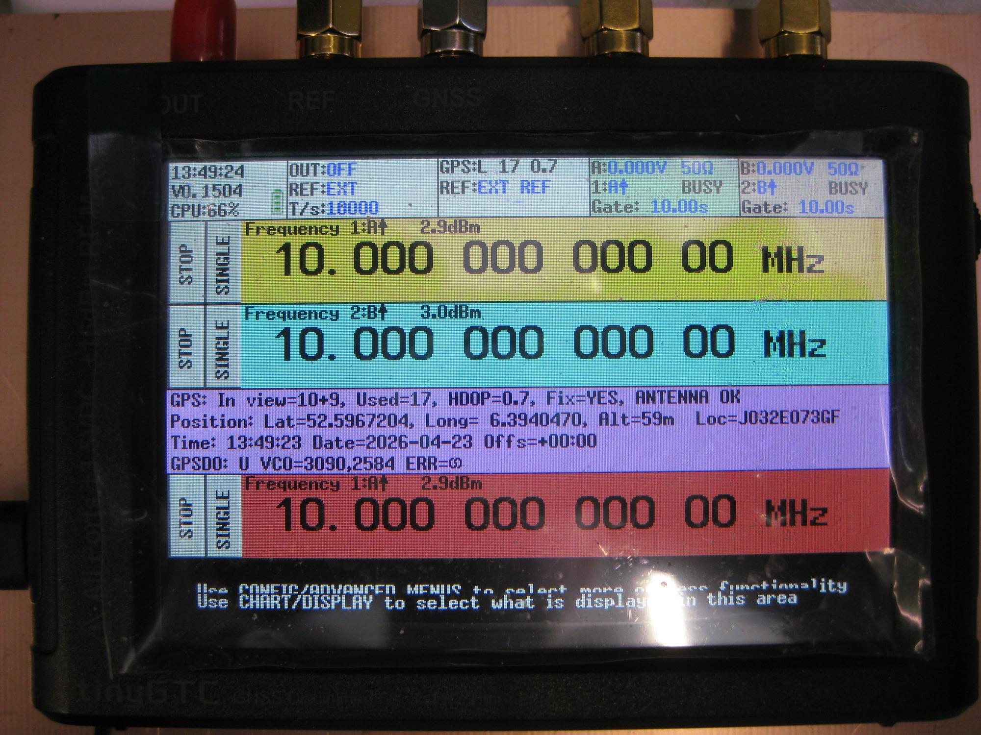

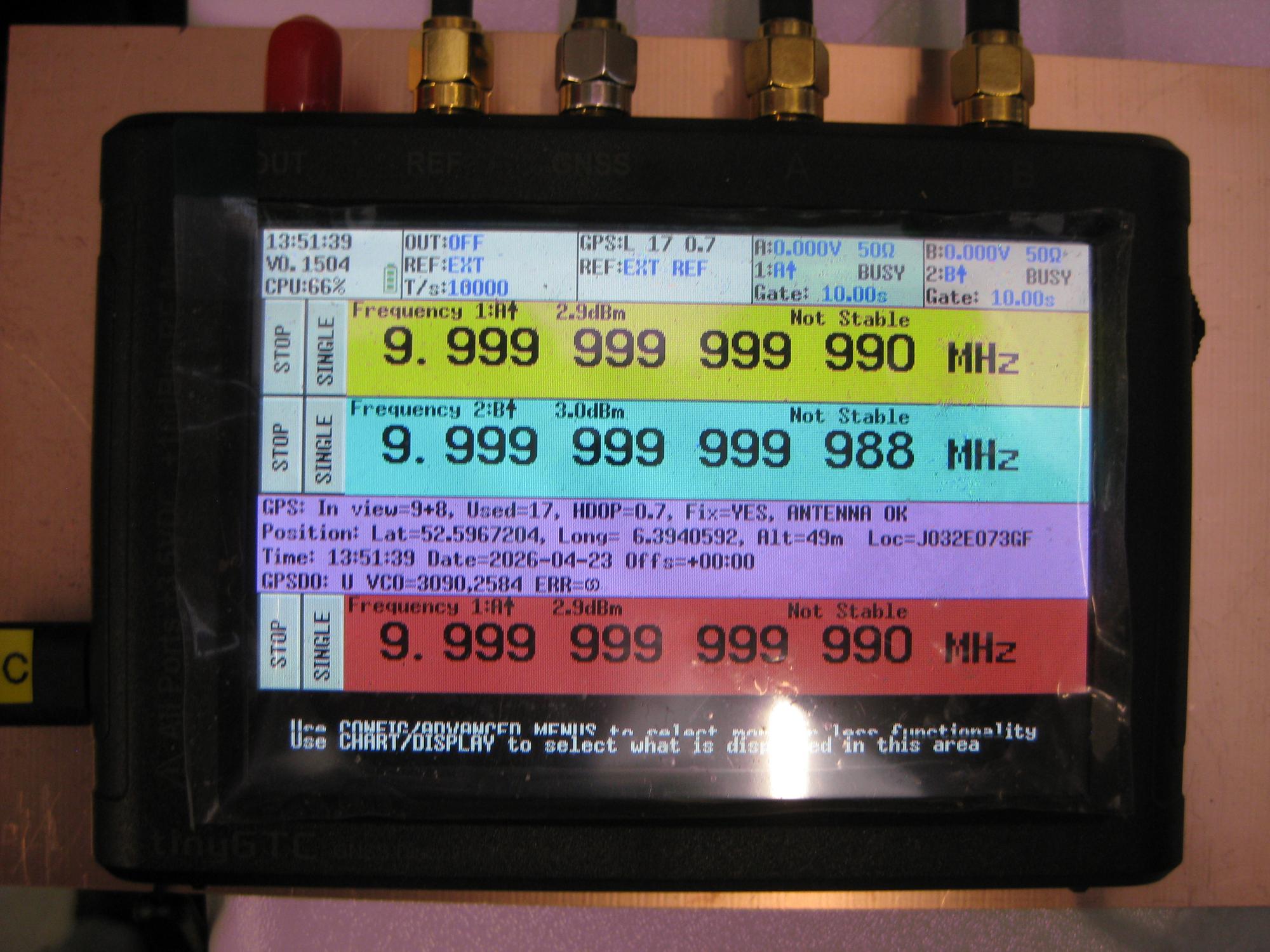

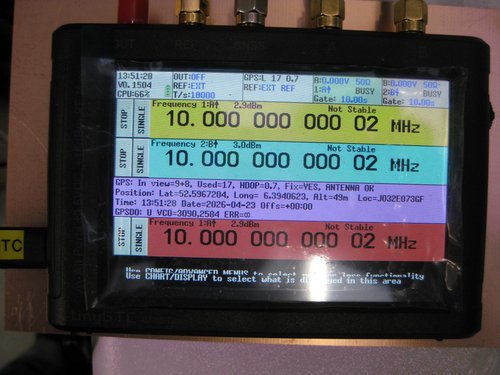

@ Aart. Bijgaand de "sanity check". (grapje). Zowel de beide ingangen A en B als de Source uit dezelfde GPSDO.

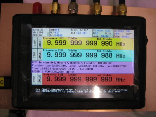

Nu een wat serieuzere meting. Kanaal A en B uit de ene GPSDO, de Source uit de andere.
De vermelding Source not stable is wat wonderlijk, gezien de kwaliteit van de GPSDO's. Ik moet dat nog een keer melden/vragen bij Erik. Misschien toch jitter?
Maar er zijn soms ook tussen kanaal A en B kleine verschillen. Het zijn afzonderlijke tellers, met verschillende specs qua frequentiebereik. Alleen kanaal A heeft een prescaler. Ik houdt het er op, dat de meetcyclus niet sychroon verloopt maar autonoom.
Gr. N.

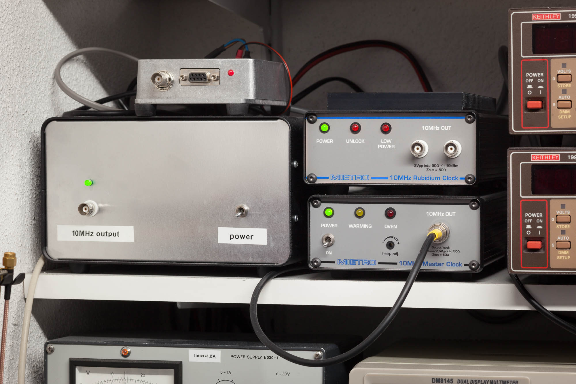

Je hebt natuurlijk ook nog je FEI FE-5680A rubidium om mee te vergelijken.
Een rubidium heeft ongeveer 10x betere lange termijn drift dan een goede OCXO. Z'n signaal is minder schoon als van een OCXO, maar is onafhankelijk van externe factoren zoals een GPSDO.
Omdat een rubidium een beperkte levensduur heeft, en meer energie gebruikt dan OCXO of moderne GPSDO is hij minder geschikt voor dagelijks gebruik.
Overigens is mijn ervaring met oudere rubidiums dat het met die levensduur wel meevalt. De Rb buisjes zijn relatief groot, met relatief veel rubidium er in. De rubidiums die ik meegemaakt heb gingen allen stuk aan "gewone" probleempjes (slechte elco's etc.), en waren dus goed te repareren.
Mijn oplossing:
Links onder een 10MHz distributie versterker, met 10 uitgangen. (Ontworpen en gebouwd door rbeckers) De ingang kan ik naar wens omsteken naar de uitgang van m'n Masterclock (OCXO), rubidium of GPSDO. Afhankelijk van wat op dat moment optimaal is.
In de praktijk is dat meestal de OCXO. Hij blijft bij mijn intermitterend gebruik lang (half jaar?) binnen een paar mHz nauwkeurig.
Hij drift langzaam omhoog (veroudering), maar na uit- en weer aanzetten begint hij weer iets lager (retrace)
Wil ik meer nauwkeurigheid (binnen 0,1mHz), dan prik ik om naar de rubidium.
Eigenlijk gebruik ik mijn GPSDO's (Miller, Thunderbolt) nauwelijks meer. Alleen heel af en toe om om m'n OCXO en Rb te checken.

De tinyGTC heeft een Side Channel optie, bedoeld om temperatuursinvloeden te compenseren. Een mede-amateur had daar een schakeling voor ontworpen en gerealiseerd. Zijn vraag was of ik dat ook wilde testen.
De opzet is om de Noise floor te meten (ADEV) met- en zonder Side Channel. Dat doe ik met de "ingeblikte" tinyGTC. Ik heb al een keer gemeten, dat de temperatuur in het blik na opwarmen max. 1.5 graad Celcius oploopt en daarna min of meer constant blijft.
Parallel daaraan meet ik het zelfde signaal met een 2e tinyGTC, met de zelfde meetcyclus. Daarmee kan ik beoordelen of er tijdens de meetperiode "onregelmatigheden"zijn voorgekomen in het aangeboden meetsignaal. Zo ja, dan zou ik dat moeten zien op beide ADEV-metingen mbv TimeLab.
De uitkomst was, dat de Side Channel schakeling geen verbetering bracht, integendeel. Behalve in het bereik van na 1000 sec. Maar daar zitten we dan ook in het domein van 1.10E-14. Experiment geslaagd, resultaat niet, hi! De betreffende mede-amateur had dezelfde uitkomst.
