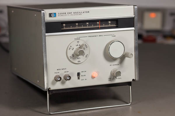

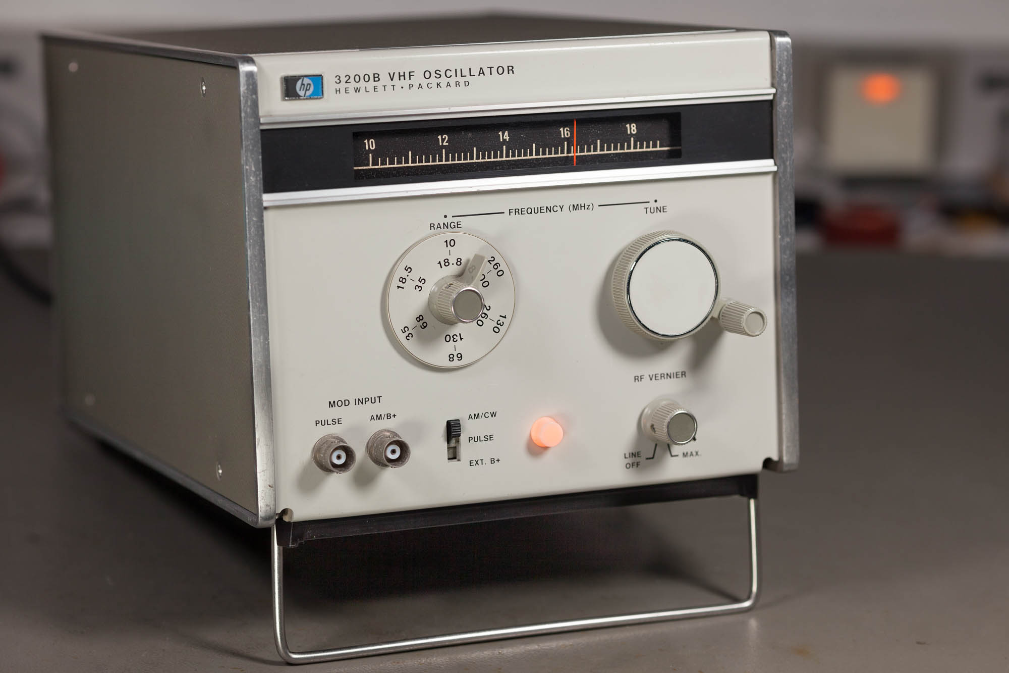

Ik ben weer blij met mijn HP 3200B VHF oscillator.
Gevonden op de radiomarkt in Purmerend, en nu geserviced en opgepoetst:
Belangrijkste aandachtpunt was het smeren van de mechanieken. Want als die te zwaar gaan lopen, dan moet er te veel kracht op de knoppen worden gezet, waardoor die kunnen breken.
Een druppeltje naaimachineolie aan een cocktailprikker bleek voldoende om het bestaande vet weer genoeg te verdunnen.

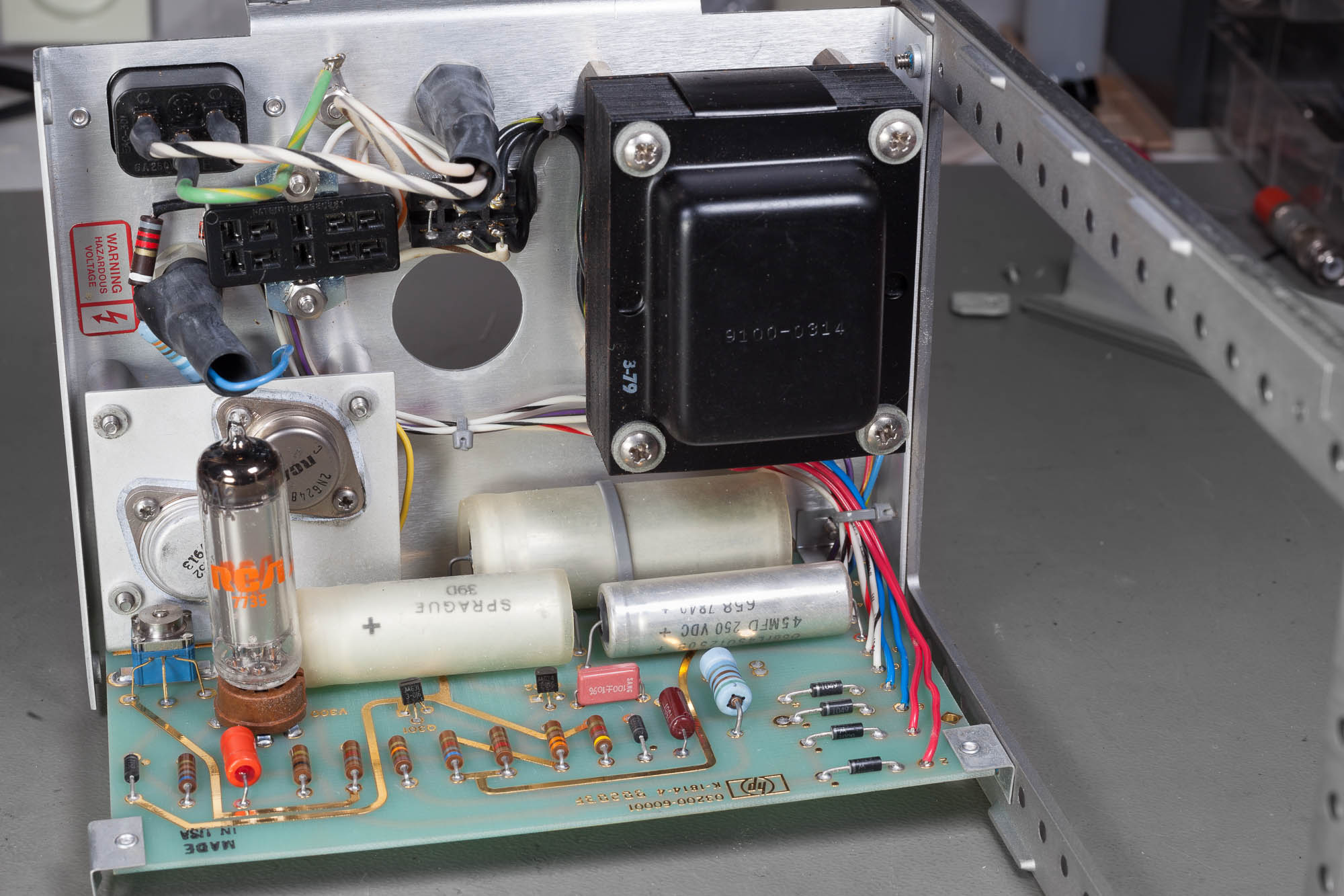

Ook de elco's nagemeten:
Slechts 3 elco's in de hele oscillator! En ook deze 47 jaar oude elco's bleken nog prima:
C300 45uF/250VDC gemeten: 59,9uF, ESR 0,52R
C302 40uF/150VDC gemeten: 55,6uF, ESR 0,43R
C303 2000uF/25VDC gemeten: 3054uF, ESR 0,24R
(En nee, dit keer is het geen tantaal

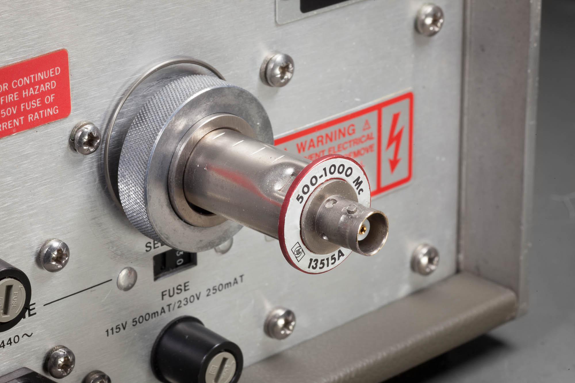

Aan de achterkant bevindt zich de uitgang, met een bijzondere verzwakker:
Die verzwakker is een staaf, met aan het einde een spoel die direct koppelt aan de oscillatorkring. Uittrekken is minder koppeling, en dus verzwakking
Voor de liefhebbers heb ik wat uitgebreider geschreven, met meer teardown foto's, op EEVblog, over de 3200B oscillator en over de uitgangsverzwakker.
In mijn geval is die uitgangsverzwakker eigenlijk een aparte accessoire: de HP 13515 Frequency Doubler Probe. Een diode dubbelaar, die het frequentie gebied uitbreid van 500MHz tot 1000MHz.
Maar daardoor is de oscillator alleen bruikbaar boven ca. 320MHz. Daaronder werkt de dubbelaar niet... En mist de generator nu ook z'n bijzondere eigenschappen: extreem hard uit (tot 800mW / +29dBm), en extreem schoon.

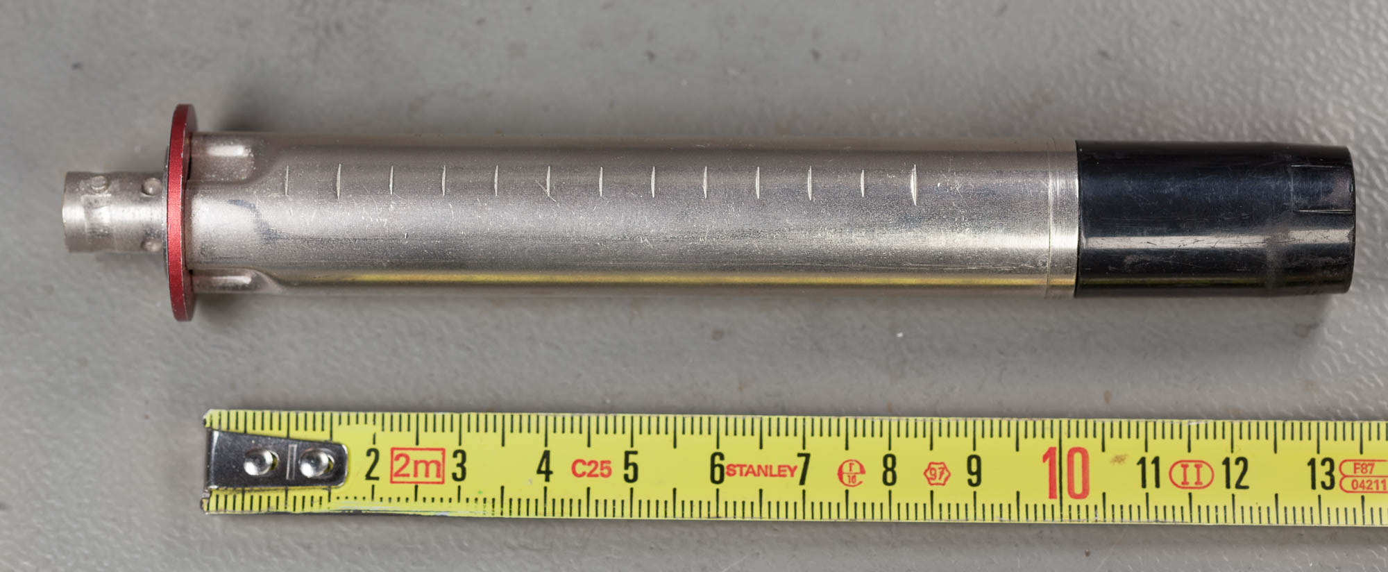

Dus ben ik nu op zoek naar een standaard verzwakker probe. Hij ziet er zo uit:
Het is HP nr. 03200-60011. Maar dat staat er niet op, denk ik.
Ik hoop dat iemand hem nog heeft liggen, of een idee heeft...
nonius
+29dBm uitgangsvermogen?! Da's pittig!
Is het evt. een optie zelf zo'n probe te maken? Stukje koper of messing buis van de juiste diameter, stukje teflon in het uiteinde, oppiklusje (à la Bird 43 thruline meters?) en een BNC-connector in het andere uiteinde solderen.
Lijkt me redelijk simpel zelf te maken. Het zal waarschijnlijk niet de nauwkeurigheid en vlakheid over het hele frequentiebereik halen van het origineel, maar zou het apparaat wel een stuk bruikbaarder maken.
Met een beetje geluk is de buitendiameter van de coaxiale probe een standaard buismaat.

Heb ik ook aan gedacht...
Mechanisch is het wat ingewikkelder. Over de lengte zit er een groef in de buis, zodat hij niet kan draaien, en daar loopt een vergrendel palletje in.
Maar ik zou m'n doubler probe kunnen ombouwen naar "normaal".
Het is net zo als met de rest van de oscillator: Het is in principe simpel, maar er zit de nodige RF voodoo in...
In de originele probe zit een ferriet kerntje en een spoeltje. Maar ik weet niet wat, en niet waar...
Die koppeling moet natuurlijk wel van 10MHz tot 500MHz even goed blijven werken. En de oppikspoel moet oscillator niet verstemmen als je hem dichter bij of verder af brengt...
Met beperkte kans op succes is het ook weer zonde om die doubler te slopen.

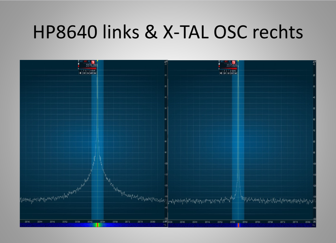

met belangstelling je verslag over je nieuwe aanwinsten gelezen. Ik heb zelf ook de HP8640 's gehad, zowel de A- als de B-versie. Toendertijd inderdaad "famous" vanwege de kwaliteit. Nadien hebben we er wel metingen aan gedaan en toen viel dat wel tegen in vergelijk met een hele simpele kristaloscillator. Zie (helaas) wat "duistere" afbeelding.
De HP3200B is een mooi voorbeeld van de geweldige kwaliteit van HP spullen uit de vorige eeuw. Na zoveel jaren nog steeds "spot on".

Beste NKHteB,
Leuk om je vergelijk te zien tussen een kristal oscillator en een HP 8640.
Het is niet zo verbazingwekkend dat een mooie vrijlopende kristal oscillator schoner is dan Signal Generator.
Helaas is die kristal oscillator dan weer niet continue afstembaar tussen 500kHz en 512MHz. Dat maakt het een stuk lastiger om zo'n schoon signaal te krijgen.
Het vergelijk is dus meer tussen die HP 8640 en z'n Signal Generator broertjes en nakomelingen.

[NKHteB] Nadien hebben we er wel metingen aan gedaan en toen viel dat wel tegen in vergelijk met een hele simpele kristaloscillator
Maar dat is wel een beetje appels met peren vergelijken. Een goede kristaloscillator is zo'n beetje de 'Gouden Standaard' voor een signaal: stabiel, schoon en met weinig faseruis.
Dat zijn wel hele hoge eisen voor een 'gewone' oscillator om aan te voldoen. Zelfs als die oscillator uit de HP-stal komt.
Vraag blijft ook in hoeverre de HP8640 nog aan z'n originele spec's voldeed. De meeste HP's zullen nu al gauw een half dozijn eigenaren hebben gezien in hun leven, waar mogelijk ook iemand tussen zat met 'een gouden schroevendraaiertje' die het apparaat wat, eh, 'beter afgeregeld' heeft

@Gertjan,
nee, we kunnen absoluut niet zonder meetzenders, om de reden die je aangeeft. Als we ons maar bewust zijn van de beperkingen. Je kent mijn (voor)liefde voor HP, dus ik zal de laatste zijn om daar iets nadeligs van te zeggen.......!!!
@Nonius
M.i. is het absoluut geen "appels met peren vergelijken". In het kader van metingen aan moderne SDR-ontvangers, met een dynamisch bereik van 100dB of meer met lage faseruis en idem ruisvloer, kwamen we er achter, dat meetzenders als de HP8640, daar ongeschikt voor zijn. En de HP8640 was indertijd heel goed.
De afbeelding komt overigens uit een presentatie over die metingen op RFSeminar.nl/Archief/RF seminar 2014-2019/2017/Analyse van SDR's etc.
De betreffende HP8640 in casu kwam uit een professionele meetomgeving. Daar was absoluut niet aan gesleuteld.
