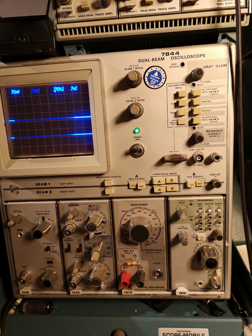

the plugins are OK, tested in the 7844.
the person who have saved that dont know anything, of coarse vertical is left, and time bases right side.
But it have a blown fuse power in. I hope to find the problem

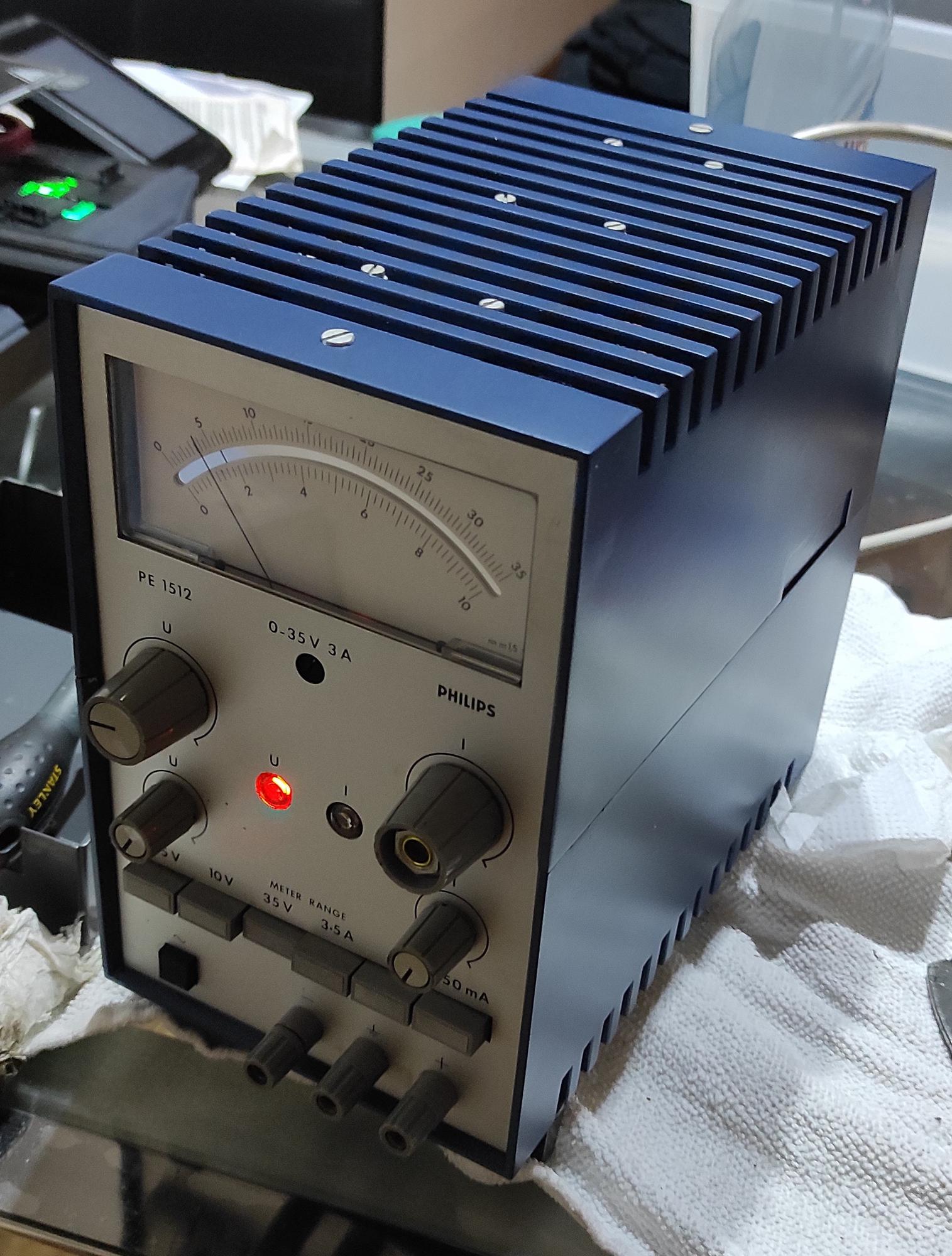

Soms repareer je wel eens iets kapot.
In dit geval de lak van de behuizing van deze voeding, die kon niet tegen een warme ultrasoon reiniger en begon te "bobbelen".
Dan maar helemaal kaal gemaakt, primer er op en een busje blauw van Motip.
Weer "strak-in-de-lak".
(Niet geprobeerd de originele kleur te benaderen).
Morgen nog even de type plaatjes terug lijmen.
En dopje op de knop.
Ziet er weer mooi uit. De het plastic van deze grijze Philips serie is nogal bros, dus pas op met je banaan bussen. Op radiomarkten zijn de knoppen voor deze serie vaak te vinden, ik ga in mijn voorraad kijken of ik er nog eentje voor je heb. (als vervanging I potmeter).

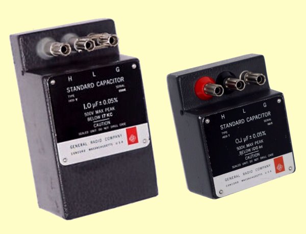

Standard capacitors ±0,05 %
Vandaag, voor het absolute spotprijsje van € 20,00, drie 'standard capacitors' gescoord via de 'V&A'-rubriek op deze site. Twee zijn van de 'General Radio Company' met waarden van 0,1 μF en 1,0 μF en met een tolerantie van ±0,05 %. De derde is van 'H. W. Sullivan Ltd', heeft een waarde van 0,01 μF en een tolerantie van ±0,1 %.
Uiteraard onmiddellijk alle meters in mijn bezit die condensatoren kunnen meten gecontroleerd:
De ET4401 van East Tester:
- 10,002 nF
- 100,01 nF
- 1,0014 μF
De V9 van Aneng:
- 10,29 nF
- 100,4 nF
- 1,004 μF
De HT118E van Kaiweets:
(wordt binnenkort getest op mijn blog)
- 10,018 nF
- 99,77 nF
- 0,9983 μF
De DMM M-3890DT van Voltcraft:
(meer dan twintig jaar oud!)
- 10,14 nF
- 100,6 nF
- 0,956 μF
Die had ik gezien en bijna gekocht maar ik heb al wat condensators en bovendien de originele "moeder" meetbrug uit het general radio standards-lab.
Dat ding heeft aF resolutie.

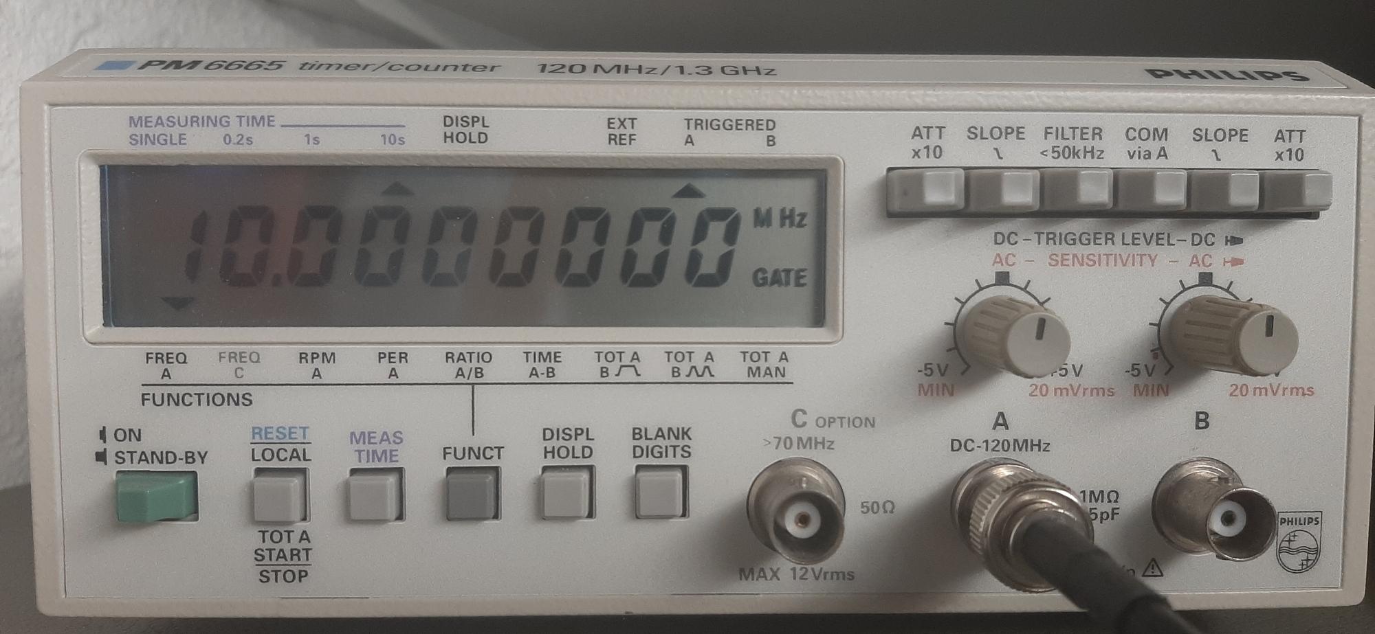

een mooie counter weten te kopen, een Philips PM6665
met optie kanaal C.

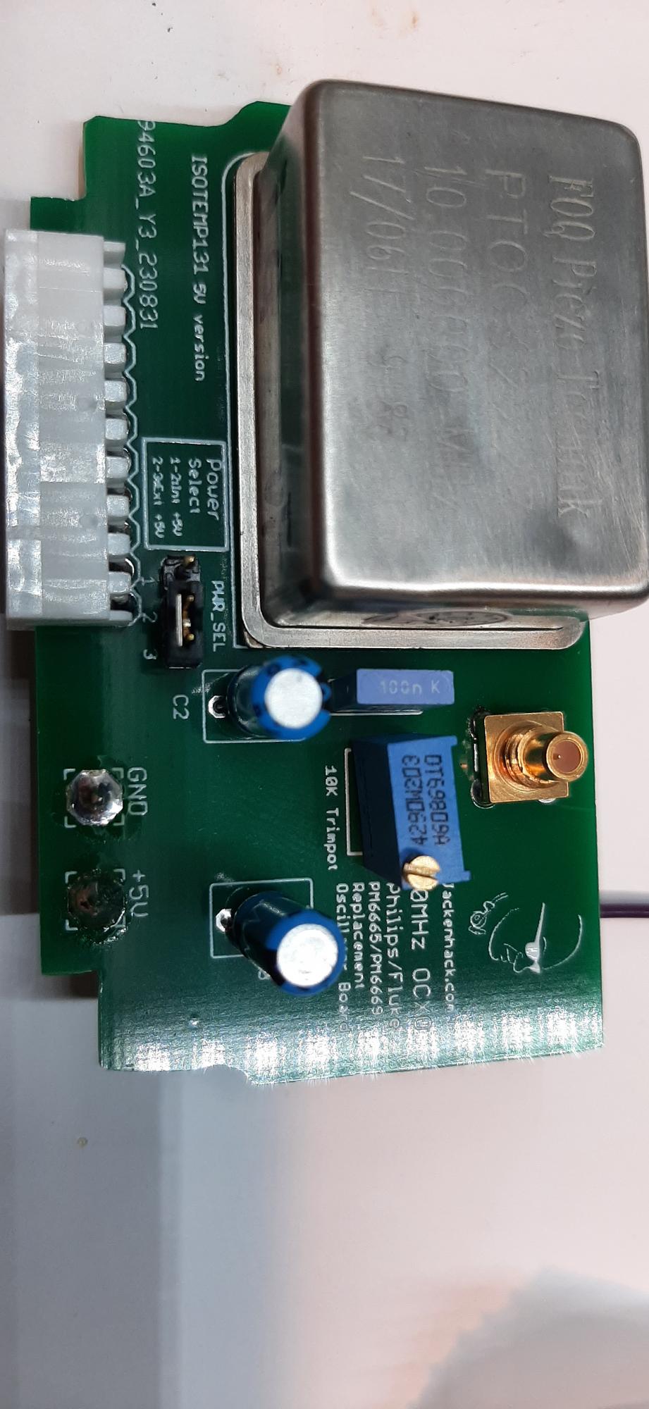

Maar de ingebouwde 10MHz referentie staat niet bekend om de stabiliteit en heeft wat drift, dus na het lezen van deze post, besloten dat na te bouwen en zo deze counter te voorzien van een OCXO.
Dat ging redelijk eenvoudig en goedkoop.
Tevens achterzijde display voorzien van verlichting.
na het afregelen tegen een GPSDO, is de counter nu mooi stabiel.
bebouwde print voorzijde :
achterzijde, met 5V voedinkje :
Counter in bedrijf na 3 dagen opwarmen van de GPSDO en de OCXO Master Clock
OCXO Master Clock :
GPSDO :
Voor de liefhebber, ik heb nog 4 van die PCB's en 9 van die connectoren over, geef maar een gil, dan stuur ik op.

@dijkmane: Leuke en vooral nuttige mod!
Ik heb het oorspronkelijke verhaal (nog) niet gelezen, maar is de bestaande voeding ruim genoeg bemeten om de OCXO te voeden?
De displayverlichting valt op de foto's niet op, of is die schakelbaar?
En hoe heb je de verlichting gemaakt? Kun je er LED's achter zetten of van opzij aanstralen?
haasje93
Leuk project dijkmane!
Het deed mij ook denken aan een project van Miedema, die had een soortgelijk iets gemaakt voor een vergelijkbare counter.
miedema
Op 12 november 2023 13:45:55 schreef dijkmane:
een mooie counter weten te kopen, een Philips PM6665 met optie kanaal C ....
...besloten dat na te bouwen en zo deze counter te voorzien van een OCXO.
Ha dijkmane,
Mooie counter, en mooie referentie print.
Ik heb inderdaad indertijd ook een replacement oscillator gemaakt voor mijn PM6669. Met een TCXO, want toen waren er nog niet van die leuke energiezuinige OCXO's op 5V voor weinig, zoals nu de CETC CTI OSC5A2B02.
Maar ook met TCXO was mijn vervanger 10x nauwkeuriger dan de ingebouwde oscillator.
Meer mensen blijken zich aan die originele oscillator te ergeren, in de loop van de tijd zijn de rest van mijn printjes verdwenen naar alle hoeken van Europa. (Daar wordt dus ook CO gelezen
Philips bood voor deze counters als high-end optie geen OCXO aan, maar een "MTCXO", een Mathematically Temperature Compensated Crystal Oscillator. Dat is een TCXO met ingebouwde microprocessor. In de fabriek worden drift en TC gemeten, en die curven worden in de processor gestopt. Dat levert (volgens Philips) een oscillator op die net zo stabiel is als een OCXO, maar veel minder stroom gebruikt.
Nadeel voor de hobbyist is dus dat de voeding ook niet berekend is op het voeden van een OCXO....
Gaat bij jou de stabilisatie niet door z'n knieën, en wordt er niets te heet?
Verder ben ik benieuwd waar dat schakelende voedinkje op de achterkant voor dient.
Hoe bevalt je display verlichting, en wil je laten zien hoe je dat gedaan hebt?
Er zijn vele Philips meetapparaten met dat onverlichte LCD, backlight zou een flinke verbetering zijn.
Ik heb daar wel eens naar gekeken, maar er leek weinig ruimte om wat te doen....
Groet, Gertjan.

Op 12 november 2023 19:12:12 schreef rob040:
Ik heb het oorspronkelijke verhaal (nog) niet gelezen, maar is de bestaande voeding ruim genoeg bemeten om de OCXO te voeden?De displayverlichting valt op de foto's niet op, of is die schakelbaar?
Ik zal eens foto's maken hoe ik die LED's gedaan heb. Je kunt aan de bovenkant, met van die hotglue, gewoon een LED tegen het plexiglas aanplakken, ik heb er 3 gedaan, maar een exact in het midden gaat niet, daar zit de bevestiging. Ik heb er een potmeter tussen om de helderheid te regelen, moet nog even finetunen, nu op de foto wat minder zichtbaar door het omgevingslicht. LED's aan de onderkant van het display past niet, daar zit nog de PCB met de knoppen in de weg.
dat schakelende voedinkje aan de achterkant maakt de 5V voor de OXCO, zit rechtstreeks aangesloten op de output van de gelijkrichter C, dus de OCXO staat ook aan als de counter powerswitch uit staat. De Powersupply van de counter is berekend hierop, want de originele (optie) MTCXO zit ook aangesloten op de voeding en blijft ook aan als het apparaat uit staat. Er is op youtube iemand die 3 versies heeft gemaakt van dit bordje en die legt het ook netjes uit, met behulp van de schemas, dat je je geen zorgen hoeft te maken over de voeding. in stabiele situatie gebruikt de OCXO iets van 250mA.
het PCB design voorziet er in dat je de OCXO ook kunt laten voeden uit de 5V van de counter zelf, maar die gaat dus uit als je het apparaat uit zet.
Je kunt voor display verlichting ook en led strip "misbruiken". Zoals iets als deze: https://www.action.com/nl-nl/p/3200454/eurodomest-ledstrip/ (wel de witte anders wordt het een kermis)
De strip kun je op maat knippen dan dan past een aantal meestal wel ergens in het apparaat. Je houd dan nog meer ledjes over voor de volgende modificatie en de controller voor in de onderdelen bak. Kies een led strip met veel ledjes per lengte eenheid voor meer licht. Door de kerst volop te krijgen bij winkels zoals Action en Kruidvat.

Ha dijkmane,
Helemaal duidelijk.
De ruwe voeding heeft inderdaad extra ruimte, om ook de batterij en GPIB opties te voeden. Mooi dat het zo past
