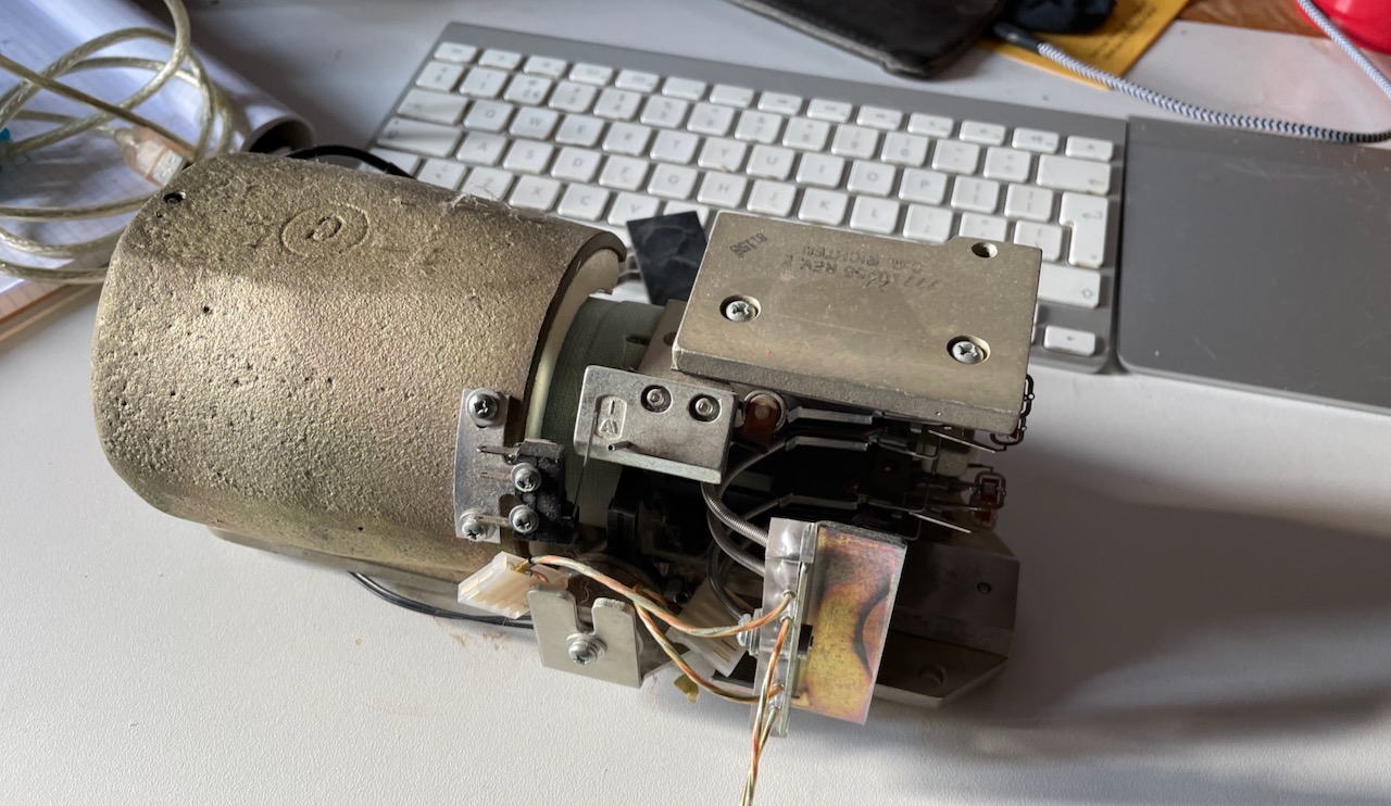

Allicht iets met drie voicecoils uit oude disks:
Deze komt uit een Lark, een half verwisselbare harde schijf.
Maar ook andere disks uit de jaren '70 gebruikten deze constructie, of low inertia motoren.
Het zou er wel leuk uit zien, in ruil voor een afschikwekkend slecht rendement :P
Voicecoils zijn al beter, daar is de stator een permanente magneet en blijft de spoel in het veld.

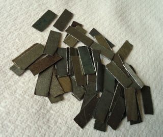

Voor de kern, het deksel en de omtrek heb ik plaatjes geknipt uit statorblik.

Dit is mijn spoelkern uit statorblik (23 mm diam.)
Wellicht moet deze veel groter worden.
Meet eens wat de max kracht is die je als "solenoid" d'r uit kan krijgen. En meet de slag die je denkt te kunnen halen. Als de kracht lineair is met de uitslag, dan is de energie 1/2 (krachtmin+krachtmax) * slag. Zodra we weten wat jij kan maken, kunnen we uitrekenen hoe ver je kan komen. (of hoeveel cylinders je nodig hebt om aan 300W te komen).

Op de spoelkern zitten nu 323 windingen ( 0,5 mm wikkeldraad )
Met 12 volt is de houdkracht op een vlakke plaat 736 gram.
Op 10 mm van de plaat vandaan is de aantrekkingskracht te verwaarlozen.
Je hebt nu alleen een elektromagneet gemaakt maar dat is nog geen solenoid.
Ook is deze magneet niet efficient je gebruik maar 1 kant bij een relais zie je dat er een heel juk omheen zit zodat de dat het veld grotendeels in het staal zit. De kern voor een goede magneet moet dan U vorm zijn.
IK denk dat je met alleen elektro magneten en met bv een 12 cilinder nog wel een werkende motor kan bouwen.
