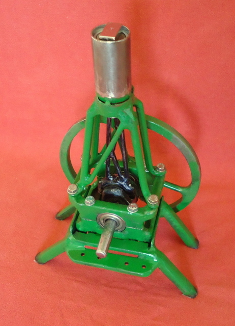

Plaatje bij het praatje:
De aansturing hiervan wordt wel weer een berg ingewikkelder. Maar tegelijkertijd wel een grotere kans van slagen.
Lineaire motors zijn leuk voor gevallen wanneer je een lineaire beweging NODIG hebt. Denk aan een trein of zo. Of een zuiger in een compressor.
Als je er dan weer een roterende beweging van gaat maken met een krukas dan ben je verkeerd bezig.

Wat ik begrepen heb wil TS een motor die er enigszins uitziet als een 4 of 8 cilinder verbranding motor en het liefst ook werkt volgens dat principe.
Maar hoe doe ik dat nu met de besturing?
Plak/ lijm op de buitenrand van het vliegwiel een stuk massief kopperdraad met een kant van het draad naar de as en maak daar een sleep contact.
Het stuk koper draad op rand plak je alleen op het stuk waar de zuiger voorbij het onderste dode punt is en dat stopt als de zuiger vlak voor het bdp is.
Nu maak je een 2de sleep kontakt die enkel contact maakt met de draad op de buiten rand van het vliegwiel en dat gaat naar de magneet.
OP het eerste sleepcontact op de as sluit je de bv de plus aan en direct op de magneet de min.
Als je dan de spanning aansluit en het vliegwiel aanduwt zou er iets moeten gebeuren.

Op de plunjer heb ik nu een magneet 20x10 en 5 mm dik.
Cilinderkop is mijn spoel met 323 windingen (rond een kern van statorblik)
12 volt.
Plunjer 9 mm gezakt meet ik nog 140 gram drukracht.
Op 13 mm nog 120 gram.
Op 17 mm nog 85 gram.
Op 20 mm nog 62 gram.

Op het stukje as wat uitsteekt wilde ik nokken voor de besturing monteren.
Ja dat kan ook. IN eerste instante doe je alleen nog maar even een pull beweging maken. Als je op de as iets gaat maken dan zou ik niet met sleepcontacten gaan werken met met een microswitch
https://www.benselectronics.nl/micro-switch-v-156-1c25.html
Ok zo een switch is niet gemaakt om grote stromen te schakelen maar het is als eerste test prima geschikt.
Met enkel pull moet je toch wel zeker een halve slag kunnen maken.
Daarna kan je met een 2de microswicht de timing voor de push beweging doen. Dat is wel iets lastiger en dan zal je ook nog 2 extrarelais nodig hebben omdat je dan de plus en min naar de spoel steeds moet omkeren.
Je hebt dan van onderstaand schema de rechter versie nodig.
Waar M staat is dan bij jouw de spoel.
Voordeel van relais is dat wel geschikt zijn voor de grotere stromen.
PS je hebt nu een spoel gemaakt voor je zegt 12V maar zolang je voeding dat aankan mag die spanning ook hoger worden.
