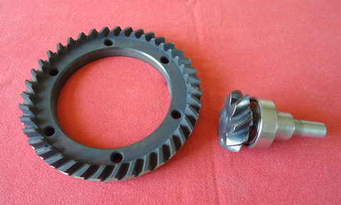

Opmerking m.b.t. het toerental:
In de achterbrug van de tractor zit een eindvertraging.
Daarvoor zit het differentieel met de vertraging van kroonwiel en pignon.
De pignon heeft maximaal 500 toeren/min van het motortje nodig.
Stel je hebt een koppel op je achterwielen nodig van 100Nm.
Bij een vertraging van 500x is dat op de motor 0.2Nm en als je 1000x kan vertragen is dat 0,1Nm.
Het vermogen van de motor is niet zo belangrijk dat is leuk voor puur de snelheid. En snelheid was niet zo belangrijk begreep vandaar dat je enkel hoeft te richten op het koppel en of dat een acceptabele snelheid oplevert.
Je achterwiel is ca 1,5m dia dus zeg met 1 omwenteling leg je 4,5m af
Als je 1 rpm draait op je achter wiel en draait het 60x per seconde en rij je ca 16km/uur
Voor een 2 km/u heb je dan 8x minder toeren nodig en ca 0.12 rpm. Je motor draait dan 62 rpm. met een 500x vertraging. 500x vertraging lijkt mij dus veel te weinig.
maar misschien ook nog te vroeg om daar uitsluitsel over te geven daarvoor moet eerst de motor draaien en kijken hoeveel koppel je hebt op 62 rpm
