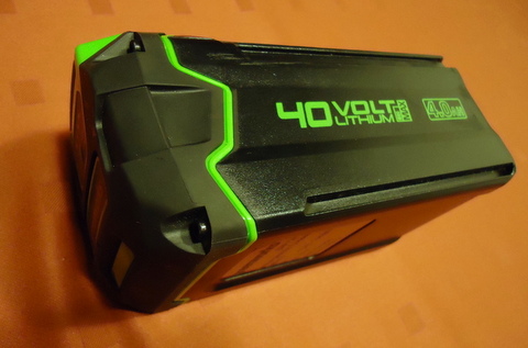

Ook belangrijk hierbij is dat ik straks voor kleine klussen met het tractortje accuvoeding heb.

@TS: nu al met een accu aan de slag lijkt me een heel slecht idee, die kan gigantische stromen leveren als er iets mis gaat, en de kans dat het nu mis gaat lijkt me erg groot. Ik zie ook niet in waarom je dat nu al zou willen doen.
Die accu is 4Ah, als ik het goed zie; als je daar 30A uit gaat trekken, gaat hij waarschijnlijk niet lang leven, en dat is nog maar voor één spoel, je wilt er straks 4 gebruiken.
Je hebt ingezet op 300W mechanisch vermogen, maar de efficiëntie van het geheel bepaald hoeveel stroom je accu daarvoor moet kunnen leveren.

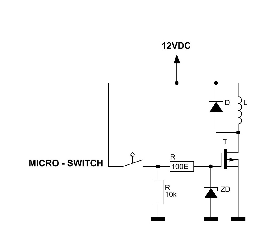

Voor een test kun je gewoon deze opstelling gebruiken.
Voor de besturing zal je toch de soldeerbout aan moeten zetten, voor de test zou je het schema kunnen gebruiken wat ik geplaatst heb. Je zou het wisselcontakt van de microswitch kunnen gebruiken om de fet naar de gnd te dwingen. Dus in plaats van alleen het maakcontakt gebruik je ook het verbreekcontakt.
Dan kun je later besluiten om bijvoorbeeld een hallsensor te gebruiken of dat je het bijvoorbeeld met een lichtsluis gaat doen.
Lambiek
Op 12 juni 2022 13:23:23 schreef m.bouwer:
Bedoel je dit schema?
Ja.
Maar dan de com van het contact aan de 100E weerstand leggen, het no contact aan de 12VDC en het nc contact aan de gnd.
Maar kun je dan niet veel beter mij een PM sturen wat het kost om het te maken, en dat ik dat dan p.o. op je rekening stort?
Dus zou ik graag nu al met de proefopstelling met de 1 cilinder de 2 pulsen per omwenteling uit de accu halen.
Sorry hoor maar je gaat weer veel te hard van stapel. IK zou eerst een magneten in de plunjer gaan zetten dat geeft je echt veel meer kracht dan naar belachelijk hoger stromen te gaan.
Dat schema kan je enkel gebruiken tot max 15V, met een 40V accu moet de sturing van de gate apart uit een 12V voeding. Die 12V voeding kan je dan wel maken uit de 40V.

40V op 0,7 ohm geeft 57.1A en 2282W. Dat gaat zelf met je huidige water koeling niet goed, de binnenste wikkeling verbranden dan al na enkele seconden.
Daarvoor heb je inderdaad pwm nodig om de stroom te kunnen regelen.
