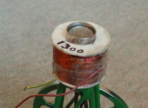

Op de plunjer heb ik nu een magneet 20x10 en 5 mm dik.
Cilinderkop is mijn spoel met 323 windingen (rond een kern van statorblik)
12 volt.
Plunjer 9 mm gezakt meet ik nog 140 gram drukracht.
Op 13 mm nog 120 gram.
Op 17 mm nog 85 gram.
Op 20 mm nog 62 gram.

Dus van 9 naar 13 is 4mm * 1.3N = 5.2mJ
van 13 naar 17 is 4mm * (gem)= 4.1mJ
van 17 naar 20 is nog eens 2.2mJ
Samen over deze slag van 11mm dus ongeveer 11.5mJ .
Zet dit even af tegen een benzine motor die ongeveer 660J per omwenteling levert. dus 165J/omwenteling per cylinder. (ik geloof dat ik het hierboven ook al eens uitgerekend heb. Ik hebhet nu opnieuw uitgerekend en niet gekeken of het klopt met wat ik eerst had).
STEL je gaat 3000 RPM halen, dan heb je 0.57 W per cylinder, dus ongeveer 2W met een vier cylinder versie....
Ik blijf bij m'n inschatting: "Daar gaat nooit iets bruikbaars uitkomen".
Edit: Oh... Ik vergat even te vermelden: Ik denk dat je meting niet correct is gedaan, maar wel een bovengrens aangeeft. Jij bent nu de kracht van de magneet aan het meten. Je moet het verschil meten tussen met de elektromagneet de ene of de andere kant op geactiveerd.

Spoel van 48 mm buitendiameter en 1300 windingen van 0,5 mm wikkeldraad. Lang 30 mm
Met een massieve kern is de houdkracht ongeveer 15 kg

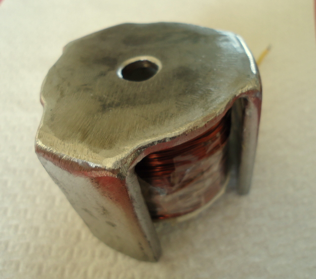

Het lijkt mij dat ik naar een grotere plunjerdiameter moet en dan ook de spoel langer maken.
Ook aan de buitenkant van die spoel een week-ijzeren beugel toevoegen om het magneetveld te bundelen. Dan wordt het veld veel sterker.
@DeKees,
De bovenplaat heb ik 4 mm dik gemaakt. De poten 5 mm
Is dit een benadering van wat je bedoelt?
Lijkt me wel. Al kan ik het niet doorrekenen.
Kijk maar eens of het verschil maakt.
