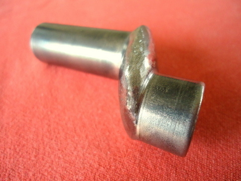

Voor de nieuwe 1-cil proefopstelling kan ik de krukas ( ø 20 mm en slag 20 mm ) eenzijdig lageren.
Eenzijdig lageren gaat geen lang leven hebben...

Zitten die assen nu ietsje scheef t.o.v. elkaar gelast of is dat gezichtsbedrog?...
