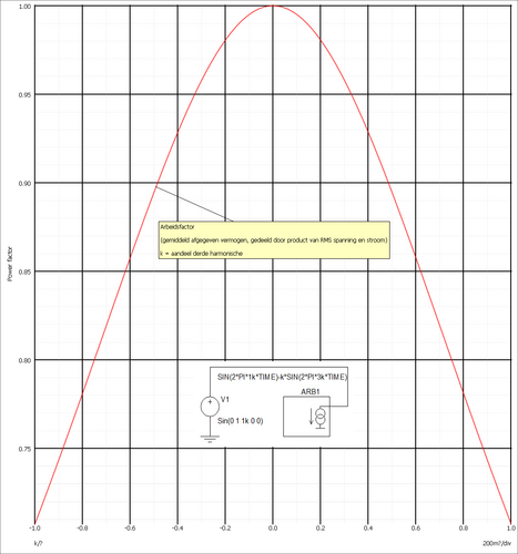

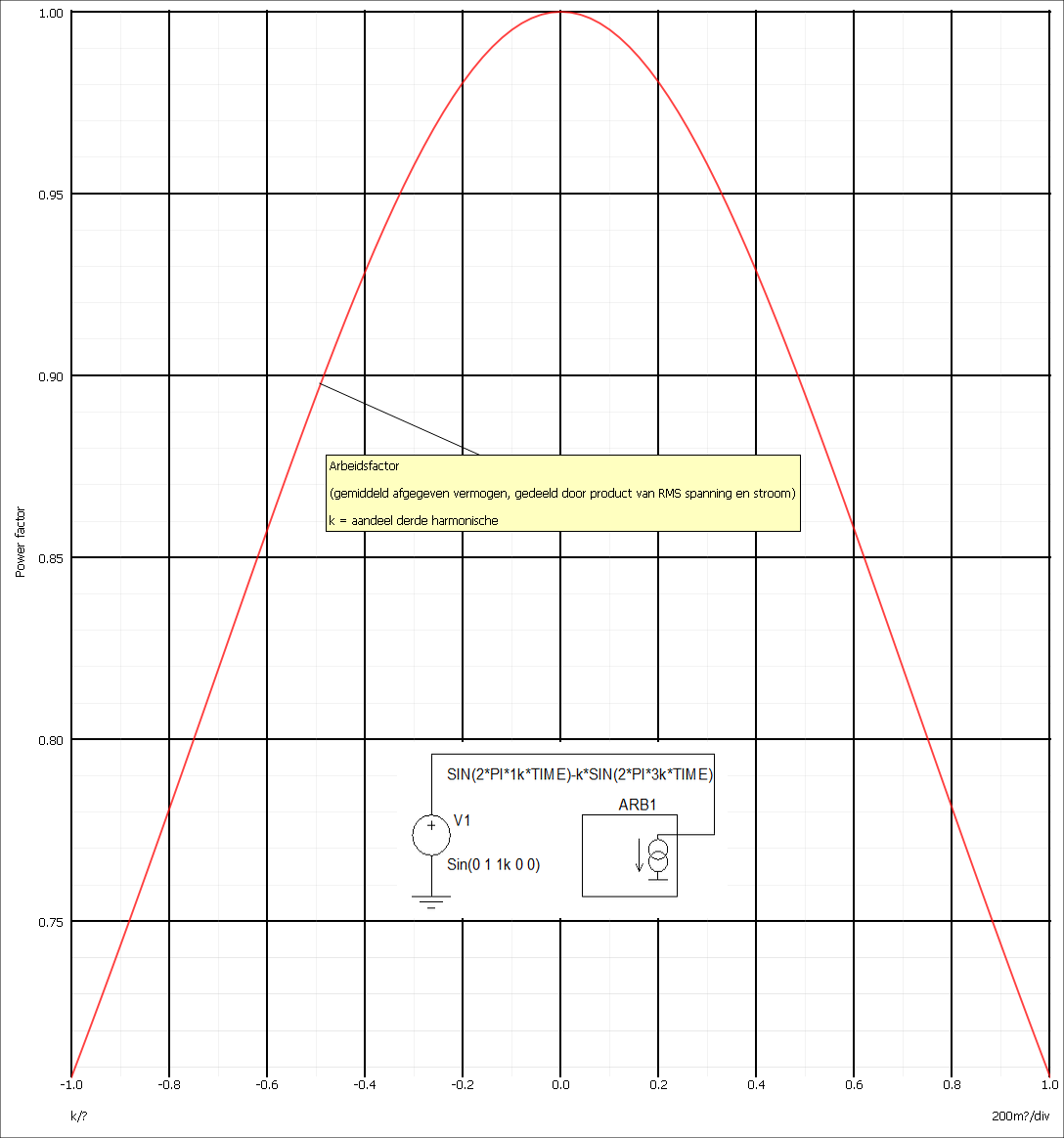

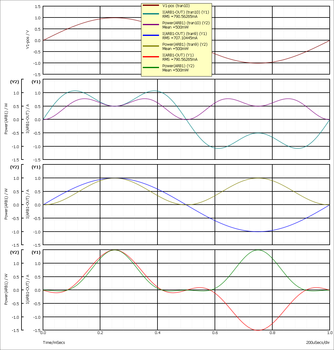

Ik heb eens een plaatje gemaakt van een belasting, die uit de sinusvormige spanning een stroom opneemt met een variabele derde harmonische erin, met aandeel (t.o.v. grondfrequentie) 'k'. Zowel met pieken als met afplatten gaat de arbeidsfactor omlaag (klik voor groter):
e: nu het juiste plaatje geüpload
Hieronder (klik) drie instanties van dezelfde situatie: k=0,5 'afplattend'; k=0; k=0,5 'piekend'. Bovenaan de sinusvormige spanning, daaronder voor de drie situaties de stroom en het vermogen in de verbruiker.
