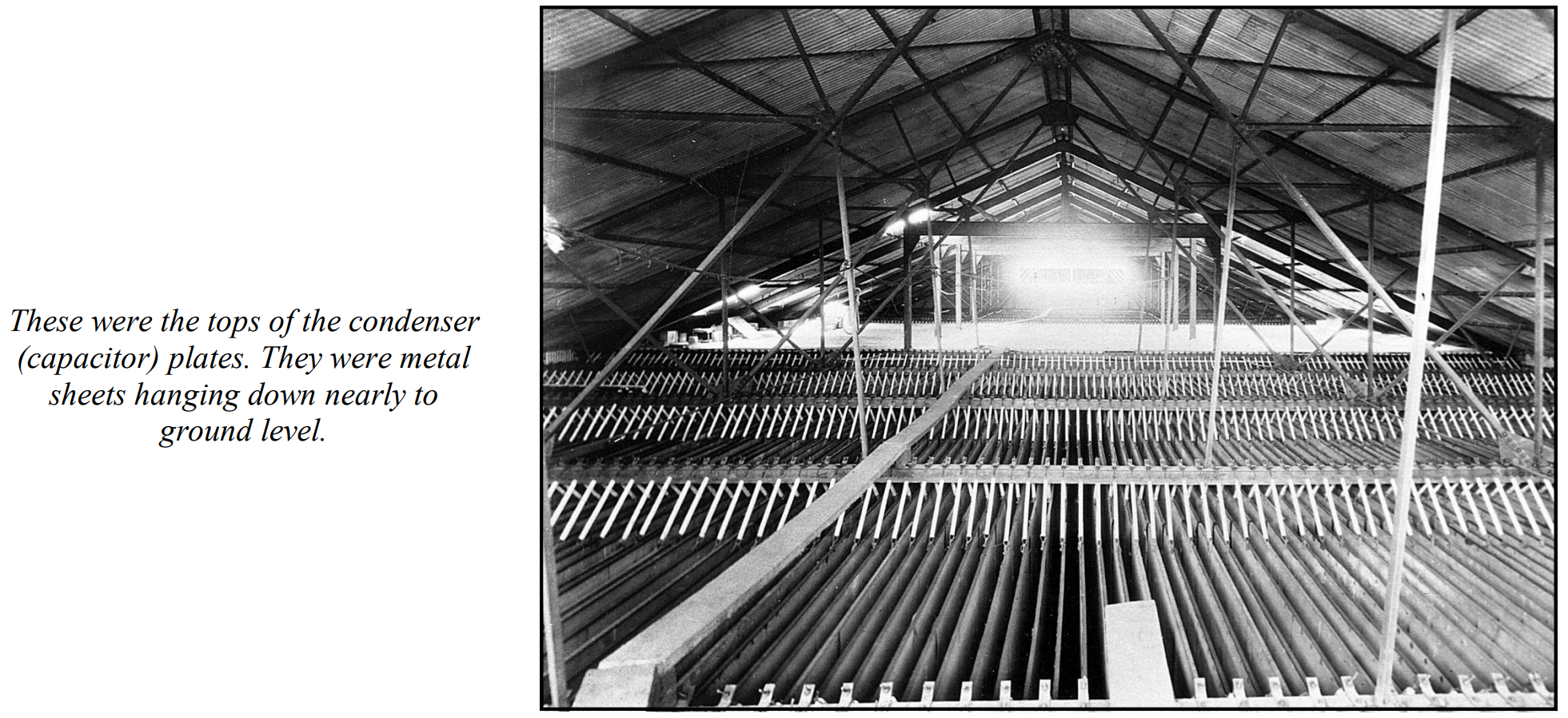

Wat moet ik mij daarbij van voorstellen als je ziet over welk vermogen we het hebben?
Een grote loods vol met hangende metalen platen, om en om doorverbonden.
Transformatoren en spoelen voor dat vermogen zijn er ook, dus condensatoren ervoor zullen ook wel gemaakt worden.
[plaatje: condensatorbatterij van Marconi-zendstation 1902. Bron]

Heel grote transformatoren heb ik al gezien maar nog nooit zo'n heel grote condensatorbatterij, iemand een foto of link?
Op 23 mei 2022 12:55:19 schreef MGP:
Zo iets: https://commons.wikimedia.org/wiki/File:Condensor_bank_150kV_-_75MVAR.…Deze staat in Zandvliet, België, maar die in Borssele lijkt er veel op.
