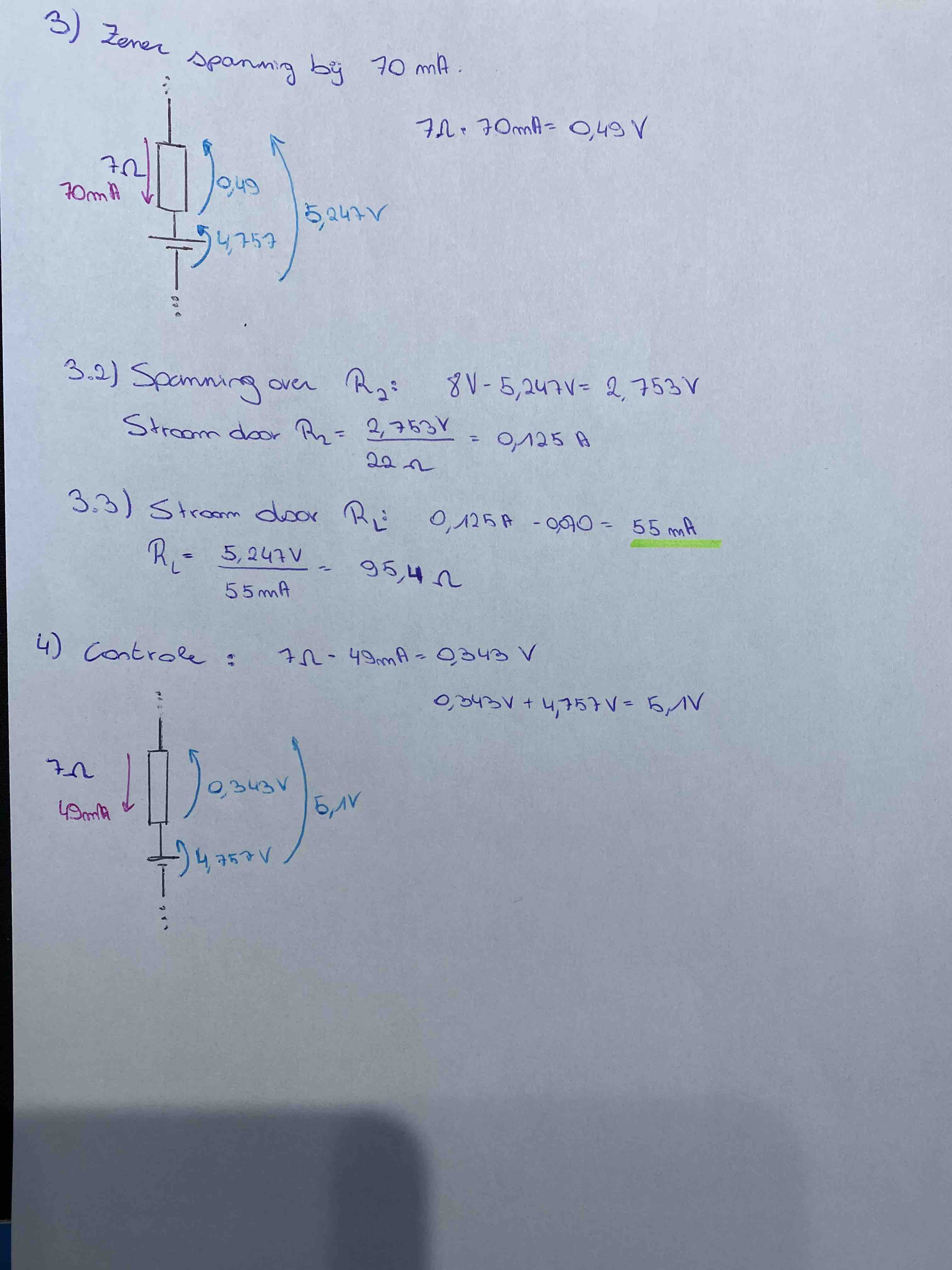

De clou is alleen dat jouw berekening (en van sommigen hierboven) uitgaat van een vaste zenerspanning, en dus een constante stroom door de R van 22 ohm. De grap is nu juist, dat die zenerspanning, en dus die stroom door R, niét constant zijn - daar is die Zz van 7 ohm 'schuld' aan.
(Een snellere - en eenvoudigere! - berekening zou de 8V bron, Ui(Z), 22 ohm en 7 ohm samennemen tot één Thevenin-bron, om daarmee dan verder te rekenen in RL. Dat is echter buiten de scope van de vraag.)
Wij gaan niet uit van een vaste zenerspanning maar van de spanning die de fabrikant opgeeft bij een bepaalde stroom door de zener(49mA) en dat is heel iets anders, en is ook veel makkelijker om berekeningen te maken dan met uw grafiekje

Je hebt alleen wel nog wat grof afgerond. Als je 4,757 afrondt tot 4,8, dan heeft het niet zoveel zin meer daar nog 0,007 bij op te tellen. Je rekent daarom best met wat meer decimalen; afronden kan aan het einde altijd nog.
Probeer nog eens of je bij 49 mA ook echt 5,100 V krijgt over de zener.Voor de rest echter lijkt alles te kloppen. De tabel:
Uin 8 I(Z) U(Ri) Uz U(R) I(R) I(RL) RL R 22 0.001 0.007 4.764 3.236 0.147 0.146 32.6 Ui(Z) 4.757 0.049 0.343 5.100 2.900 0.132 0.083 61.6 Zz 7 0.070 0.490 5.247 2.753 0.125 0.055 95.2De benadering van de zener door een combinatie van spanningsbron en weerstand is, hoewel eenvoudig, lang niet slecht. Voor een echte zener van dat type komt er - in het werkingsgebied van de vraag - praktisch hetzelfde uit.
In een grafiek zou je dit krijgen (klik= groter):[bijlage]
Jeetje, Dankjewel voor de vele hulp en moeite die u hierin stopt.
Ik heb alles opnieuw berekend en zonder afrondingen komt het inderdaad precies overeen met de uitkomst van het boek.
Bedoelt u met het controleren of ik mij 49mA echt een zenerspanning van 5,1V uitkom, dat ik dit moet berekenen door 49 mA * 0,7 ohm = 0,343 V te doen, en dat op te tellen bij de inwendige zenerspanning van 4,757V, want dan kom ik inderdaad op 5,1V uit. Of is er nog een andere manier om dit te controleren zonder de inwendige zenerspanning in rekening te brengen?

Ook kom ik nu inderdaad op die 112 mA uit als RL = infinit.
Als ik Thevanin dan toepas bekom ik: 8V - 4,757 - 7*i -22*i = 0
Oplossen naar i geeft dan 0,111828 A.
En zoals door jullie al gezegd werd, hoger dan IZM en dus een slecht ontwerp.

Daarin heb je natuurlijk gelijk; het blijft een soort diode tenslotte. Maar in vergelijking met die 22 ohm zijn hier de variaties in die '7 ohm' van de zener niet zo groot.
(Als je weleens met simulator-software speelt, moet je eens in de LIST kijken hoe de zener gemodelleerd is; dat is best grappig gedaan.)
