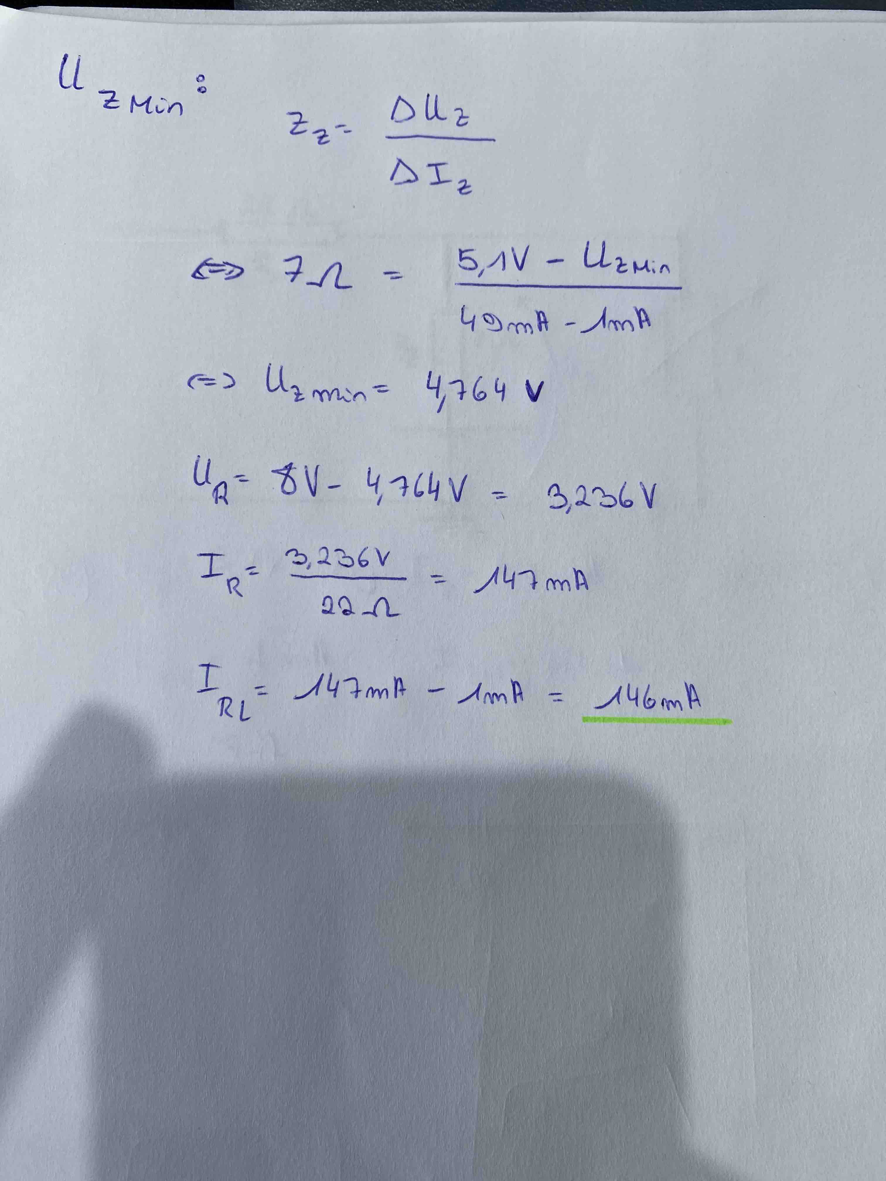

Beste allemaal,
In de opleiding die ik doe heb ik wat achterstand. Ik nog zeer weinig ervaring met elektronica. Ik doe mijn. best om alle componenten te begrijpen. De diode heb ik redelijk goed begrepen. Maar de zenderdiode heb ik wat moeite mee blijkt in de oefeningen.
Zouden jullie mij wat kunnen helpen?
Gegeven is er: UZ = 5,1V bij IZ = 49mA ; IZK = 1mA ; ZZ = 7ohm; IZM = 70 mA
Gevraagd is de minimale en de maximale belastingstroom.
Het eerste wat ik wil berekenen is de maximale belastingsstroom Imax.
Wat ik hier voor doe is het volgende:
1) bereken de maximale zenerspanning UZM. Dit doe ik door de formule te gebruiken die zegt dat de zenerepedamptie ZZ gelijk is aan het verschil in spanning over het verschil in stroom.
ZZ = delta(UZ) / delta(IZ)
7ohm= (U-5,1V)/(70mA-49mA)
hieruit volgt dat UZ = 5,247V - 5,1V = 0,147V. En dat UZM = 5,247V.
Dus nu heb ik de maximale spanning van de zenderdiode. Vanaf hier kom ik in de knoei.
Ik weet niet zo goed hoe ik hieruit verder moet. Als dit überhaupt al juist is.
Ik dacht om van hieruit Kirchhoff toe te passen. Dat zou dan betekenen dat er een spanning van -5,247V over staat. Maarja, dat zegt niets over de belastingstroom.
Zou iemand mij tip kunnen geven?
Vriendelijke groet, Sylvester.

Ik heb zonet in het boek naar het antwoord gekeken. En dit is de minimum stroom door RL. Ik was van plan de maximum stroom door RL te berekenen. Nadat ik wat verder redeneer, Als er een maximum stroom loopt door de zenerdiode, loopt er natuurlijk een minimum stroom door RL. Dus ja ik heb nu RLmin berekent. oké, tot zover mijn basiskennis haha.
Nu door naar het berekenen van RLmax
Op 20 juni 2022 12:50:54 schreef rew:
Sylvester,UZ kan ik nog wel gokken wat dat betekent in de omgeving van een zenerdiode, maar wat betekenen de andere symbolen die je gebruikt?
(Enerzijds zijn er idd mij onbekende symbolen gebruikt, maar anderzijds hoop ik dat het proces van het uitleggen jou tot een aha! moment brengt).
Hej hoi, dankjewel voor de reactie. De rechtoekjes zijn weerstanden. De weerstand van 22 ohm is een gewone weerstand. De weerstand rechts met een pijl erdoorheen is een regelbare weerstand. Daarvan is de weerstands waarde onbekend.
De bronspanning links is 8V. En dat raar rechthoekje van onder is de GND.
Goed voor RLmax heb ik het volgende:
UZmin = 4,764V. Dit omdat: 7ohm = (5,1V-U)/(49mA-1mA).
Vervolgens kunnen we hieruit besluiten dat de spanning over R = 8V-4,76V = 3,24V.
De stroom door R is dan 3,24V/22ohm = 147mA.
Nu weten we dat IR = IZ/IRL.
En dus IRL = 147mA - 1mA = 146 mA.
Omg, ik ben nu zo blijk dat ik het juiste antwoord heb gevonden. Als je het eenmaal goed doorhebt is het eigenlijks best makkelijk.
Dankjewel!

(IZM is voor een 1N4733 geen 70mA, maar 178mA...)
Inderdaad een rare vraag. Het doel van het ontwerp is niet omschreven. Hoe kan een leerling dan beoordelen of het 'slecht' of 'goed' is?
Didaktisch is dit nogal bedroevend tenzij er nog veel meer gegeven wordt wat hier niet is vermeld.
Als de IZM inderdaad 70mA zou zijn dan is het een slecht ontwerp: de stroom zonder load is dan 132mA door de diode...

Let intussen op je methoden. Ergens hierboven bijvoorbeeld deel je twee stromen op elkaar, om er dan... weer een stroom uit te krijgen. Dat kan natuurlijk niet.
Ook is het niet zinvol de nominale stroom te verminderen met de minimumstroom (doe dus niet 49 mA − 1 mA).

Ook is het niet zinvol de nominale stroom te verminderen met de minimumstroom (49 mA − 1 mA)
Oké dankjulliewel.
Inderdaad kan er geen stroom gedeeld worden door een stroom. Die '/' moest een '+' zijn.

Je probeert daar de 'inwendige spanning', zeg maar, van de zener te berekenen. Dat doe je door uit te gaan van de nominale spanning (5,1 V) en de stroom waarbij die gespecificeerd is (49 mA). Die 1 mA heeft in die berekening niets te zoeken.
Maar teken nu eerst het vervangschema. Controleer of alles klopt voor die 49 mA. Krijg je inderdaad 5,1 V uitgangsspanning? Bij welke RL is dat trouwens?
Kijk daarna bij de grenswaarden voor de zener. Wat zijn de omstandigheden waarbij er 1 mA door de zener loopt? Wat is dan blijkbaar de belastingsstroom? Wat is dus de belastingsweerstand?
En idem voor 70 mA.
Wat is de maximale stroom die door de zener kan lopen; bij welke RL?
Is daarmee een probleem (volgens de gegeven waarden in de opgave)?

Nu haal je toch weer bij de situatie met nominale stroom (49 mA voor 5,1 V), die minimale stroom (1 mA) erbij. Niet doen! Heeft er niets mee te maken.
Nu goed, deze stroomwaarde doen we dan voor. Een beetje voorzeggen, maar tot nog toe leiden alle adviezen 'pijlsnel tot niets', dus we moeten wát.
De opgave zegt: bij de nominale stroom van 49 mA is de ('uitwendige') zenerspanning 5,1 V.
De opgave zegt ook: de inwendige weerstand van de zener is 7 ohm.
Wel, dan loopt dus die 49 mA door de 7 ohm, waardoor daarover 0,343 V valt. Kennelijk is de 'inwendige' spanning van de zener 4,757 V.
Het vervangschema van de zener is dus: een spanningsbron van 4,757 V, in serie met een weerstand van 7 ohm.
(Let op: die spanningsbron kan natuurlijk geen stroom leveren; alleen opnemen. Met andere woorden: het schema geldt alleen zolang er stroom door de zener loopt.)
Nu andersom: ALS er door de zener 1 mA loopt, wat wordt dan de spanning over de inwendige weerstand? Wat wordt de 'uitwendige' zenerspanning dan?
Wat wordt daardoor de spanning over R, en hoeveel loopt er daar door?
Waar blijft het verschil in stroom? Hoe groot is blijkbaar RL?
Idem voor 70 mA zenerstroom, omdat dat (volgens de opgave) een grenswaarde voor de zener is. Wat wordt RL?
Wat gebeurt, als RL nog groter wordt?

Je hebt alleen wel nog wat grof afgerond. Als je 4,757 afrondt tot 4,8, dan heeft het niet zoveel zin meer daar nog 0,007 bij op te tellen. Je rekent daarom best met wat meer decimalen; afronden kan aan het einde altijd nog.
Probeer nog eens of je bij 49 mA ook echt 5,100 V krijgt over de zener.
Voor de rest echter lijkt alles te kloppen. De tabel:
Uin 8 I(Z) U(Ri) Uz U(R) I(R) I(RL) RL
R 22 0.001 0.007 4.764 3.236 0.147 0.146 32.6
Ui(Z) 4.757 0.049 0.343 5.100 2.900 0.132 0.083 61.6
Zz 7 0.070 0.490 5.247 2.753 0.125 0.055 95.2
