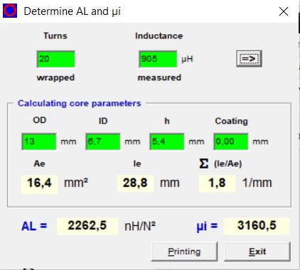

Ik heb hier een aantal ringkerntjes waarvan ik geen gegevens heb.
De maat is 13mm diameter het gat is 6,7 mm en ze zijn 5,4 mm hoog.
En ze zijn magnetisch is er iemand die een idee heeft of en waarvoor ze bruikbaar zijn v.w.b. HF.
Met 20 wikkelingen met 0,3mm wikkeldraad meet ik 905 µH

De AL calculator van mini Ring Core Calculator spuugt met je gegeven het volgende uit:
Een AL van 2262,5nH/N2.
Een Sifferit R12.5N30 (B64290-L44-X830) met een AL van 2200nH/N2 komt heel erg dicht in de buurt, geschikt voor een breedbandtrafo tot 400kHz.

@Henry S.
Top bedankt gelijk even de calculator gedownload.
Helaas zijn de kerntjes dan niet geschikt voor de hogere frequentie.

Dat is een heel mooi tooltje
Hoogstens als smoorspoel
