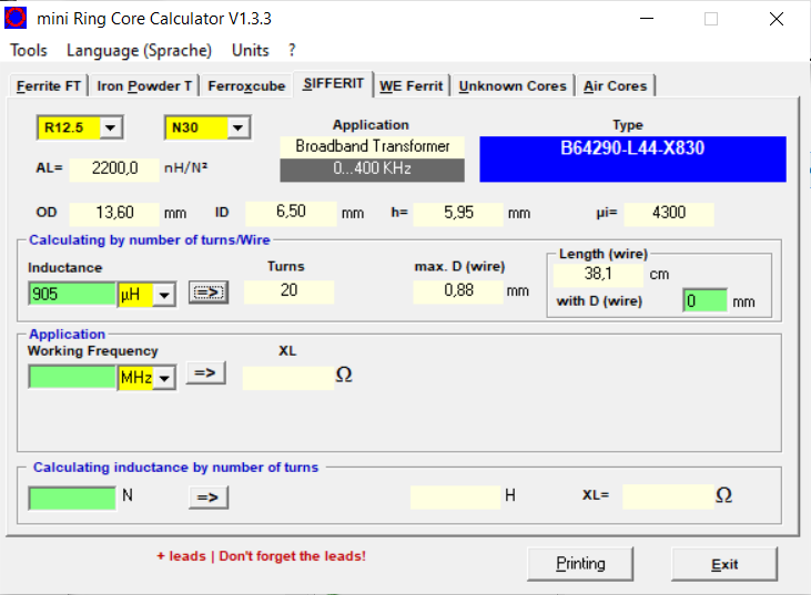

Ik heb hier een aantal ringkerntjes waarvan ik geen gegevens heb.
De maat is 13mm diameter het gat is 6,7 mm en ze zijn 5,4 mm hoog.
En ze zijn magnetisch is er iemand die een idee heeft of en waarvoor ze bruikbaar zijn v.w.b. HF.
Met 20 wikkelingen met 0,3mm wikkeldraad meet ik 905 µH
[Bericht gewijzigd door pa3gws op (12%)]
De AL calculator van mini Ring Core Calculator spuugt met je gegeven het volgende uit:
Een AL van 2262,5nH/N2.
Een Sifferit R12.5N30 (B64290-L44-X830) met een AL van 2200nH/N2 komt heel erg dicht in de buurt, geschikt voor een breedbandtrafo tot 400kHz.

@Henry S.
Top bedankt gelijk even de calculator gedownload.
Helaas zijn de kerntjes dan niet geschikt voor de hogere frequentie.

Op 22 december 2022 09:46:56 schreef pa3gws:
@Henry S.
Dat is een heel mooi tooltje
Hoogstens als smoorspoel

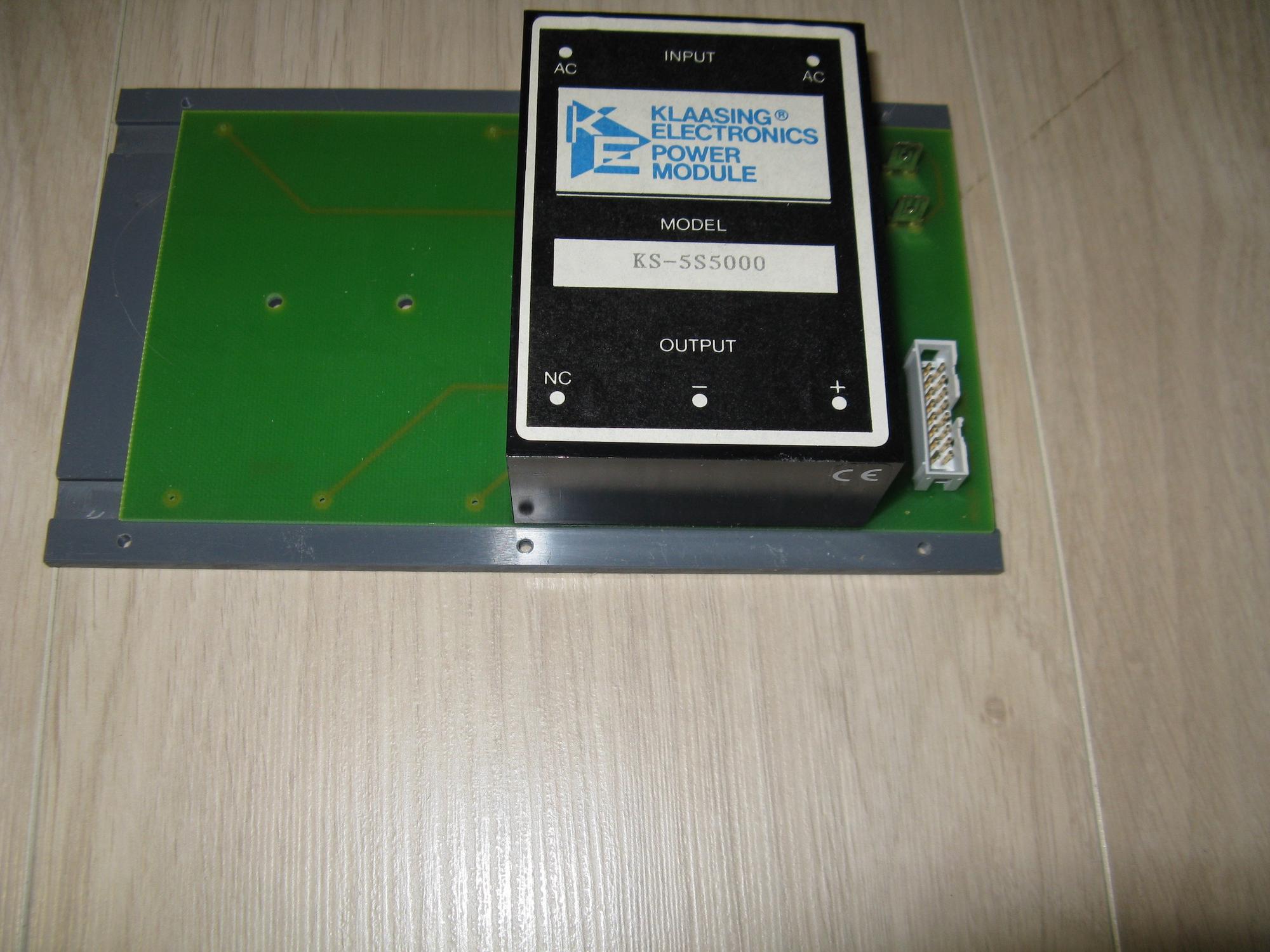

Ik weet dat dit een 5VDC voedingsblok is (Met 230VAC input), maar ik weet niet wat de maximaal af te nemen stroom is, of andere specificaties. Dus dan toch maar in het "wat is/doet dit onderdeel" topic:
Een Klaasing Electronics Power Module KS-5S5000
Ik vind bij een online zoektocht vooral dure ebay-aanbiedingen van vergelijkbaar spul. Op basis daarvan zou je het typenummer lezen als 5V/5(000m)A maar dat lijkt me te optimistisch: belast met 1,25 Ohm, overeenkomstig 4 A, komt de uitgangsspanning niet op.
Ik heb er een paar, ook over (en bij V&A gezet) maar dan zou het leuk zijn als er specificaties bij waren. Ik heb geen reostaat of iets dergelijks om even als handige ' dummyload' te dienen om te kijken bij welke belasting de uitgang inzakt, en dan nog: dan weet ik waar een eventuele protectie ingrijpt (of niet... Poef!), niet wat 'ie nominaal mag leveren.
Anoniem
Deze lijkt er veel op: https://www.baco-army-goods.nl/aanbiedingen/voedingmoduul-446c-5v-2a.h…
Ze hebben meerdere modellen.
