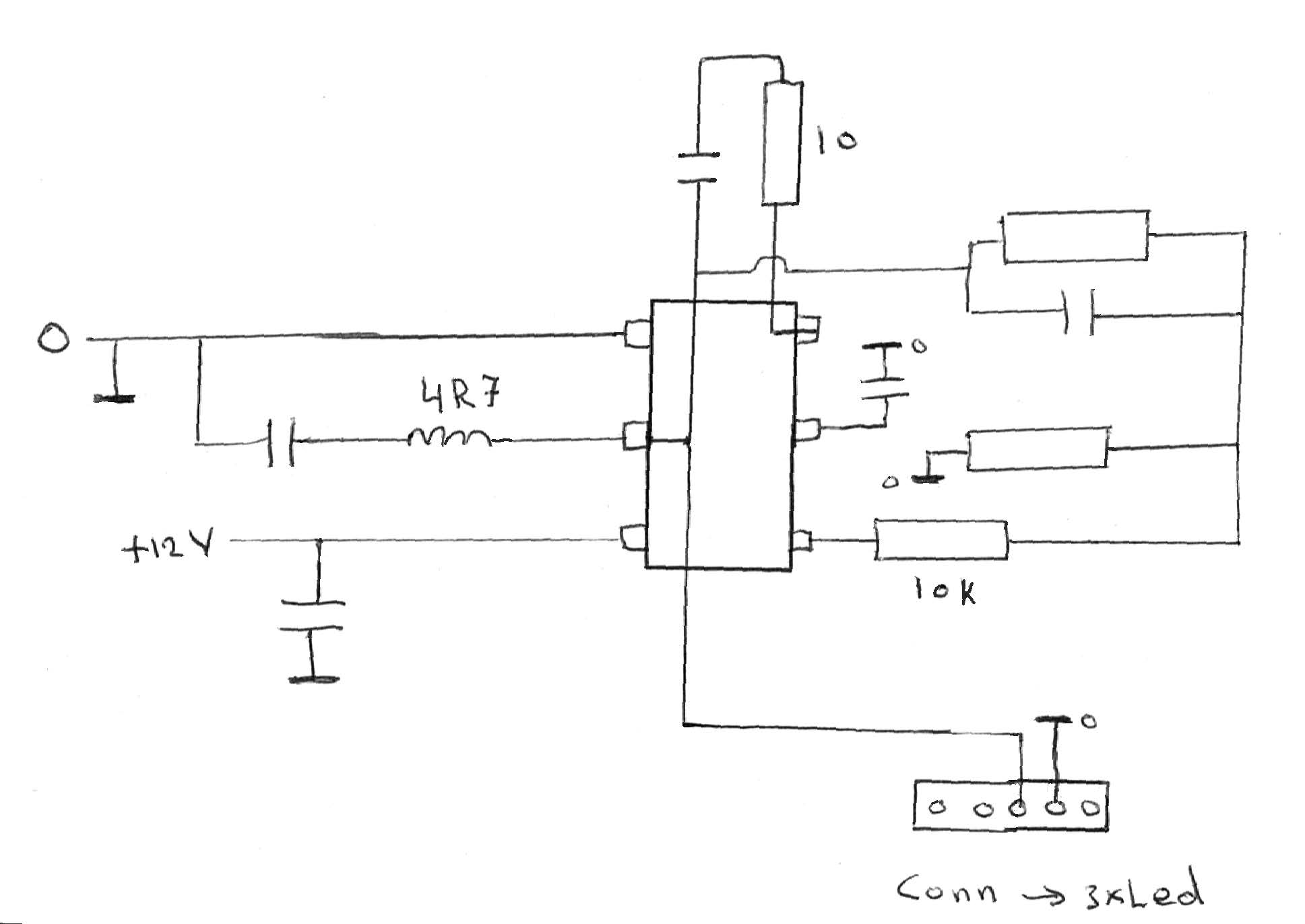

Aan de omringende onderdelen te zien is het een SMPS chipje, dus je mist waarschijnlijk een voedingsrail nu.
bobbes1
Eigenlijk geen idee wat het ding doet. Mogelijk een voedingsstabilisator. Als het duidelijk is wat dit IC doet kan ik ook zoals jij al aangeeft de afgaande aansluitingen meten. Maar eerst uitvinden wat de afgaande aansluitingen zijn. Nu hing alles aan elkaar. Ik kwam erachter toen ik mijn regelbare voeding bij 2 volt al naar 3 amp zag gaan. Even voelen. Vingers zeer heet op dit IC.
Lijkt op een stepdown van texas qua schakeling.
Vraag is of de regelaar zelf kapot is, als je er meerdere hebt op die print kun je eens een andere op die plek zetten en kijken of je dan weer sluiting hebt.
Het kan prima een condensator met sluiting zijn ergens op de rail die door dit ding gevoed moet worden.
Volgens de smd marking zou het een RP152N021C van Ricoh kunnen zijn (klopt dit met de schakeling?)
Volgens mij niet: 1 VIN 2SW 3 GND 6 BST 5? COMP? 4 FB.
Net iets meer context was fijn geweest. (maar verder prima foto).

Oké, hierbij even vlug de schakeling opgetekend. Zoals te verwachten is het een kleine geschakelde voeding. In dit geval voor voeding van 3 LED-jes op het front. Moet natuurlijk ook nog anders op te lossen zijn maar ik houd graag de print zo origineel mogelijk. De print komt uit een Hiseeu dig. video recorder. Je ziet dit soort printen wel separaat te koop maar dit exemplaar heeft Wifi en Bluetooth. De printen die aangeboden worden hebben dat allemaal niet. Vandaar dat ik voor reparatie wil gaan. Maarja welk component is dit.
Is een BL8032...
bobbes1
Fantastisch Arco. Volgens mij zou het dit type kunnen zijn. Het lijkt er wel op dat mijn tekening v.w.b. de spoel en cond. vanaf SW door mij niet correct is weergegeven. Ik ga dus op zoek naar een leverancier. Nogmaals dank.
Ahh. Had ik m'n pinout BIJNA goed: Ik had eerst GND en VIN andersom, en dat heb ik omgewisseld. Dat was dus fout. De "EN" wordt vaak ook als "UVLO" gebruikt door hem een goed gedefinieerde threshold te geven. Dus vandaar dat er soms een weerstandsnetwerk aan hangt. Maar hier is dat kennelijk dus niet (zie ik net in het datasheet).
Ik zou er tien kunnen meebestellen de volgende keer dat ik bestel. Maar daar is nog niet direct zicht op. Ik heb niets in de pijplijn. Ze kosten iets meer dan een dubbeltje.
Update: Ik heb footprint-compatible chips op voorraad: TPS563201. Twee verschillende chips. (eentje die je 180 graden gedraaid moet monteren). Ik ga ze zowiezo meebestellen om er een paar van "in huis" te heben.

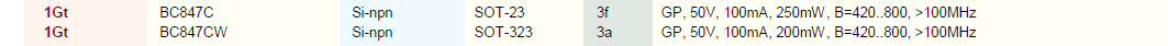

Is die (nu?) compatible met de 2N3903 die er naast zit?
Op 13 november 2023 16:41:30 schreef hans_4:
kan je dat op een of andere manier afleiden uit het opschrift?
Ja.
Sommige mensen kennen er "een paar" uit hun hoofd. De BC847 is de SOT23 uitvoering van de BC547. Wordt veel toegepast, dus allicht dat er mensen zijn die dan die code vaker gezien hebben. Volgens mij staat er iets van 1A op de mijne. Ik zal dan wel een iets andere variant uit de BC84xy familie hebben.
D'r is ook een SMD codebook waar er een zwik instaan. (0.5 Miljoen als ik het goed heb.... Lang niet allemaal!)
500k hebben ze nog niet bereikt, maar zelfs in zo'n boek is het niet even snel zoeken want er zijn hele ritsen met verschillende onderdelen die de zelfde (meestal) 2 karakters gebruiken.
